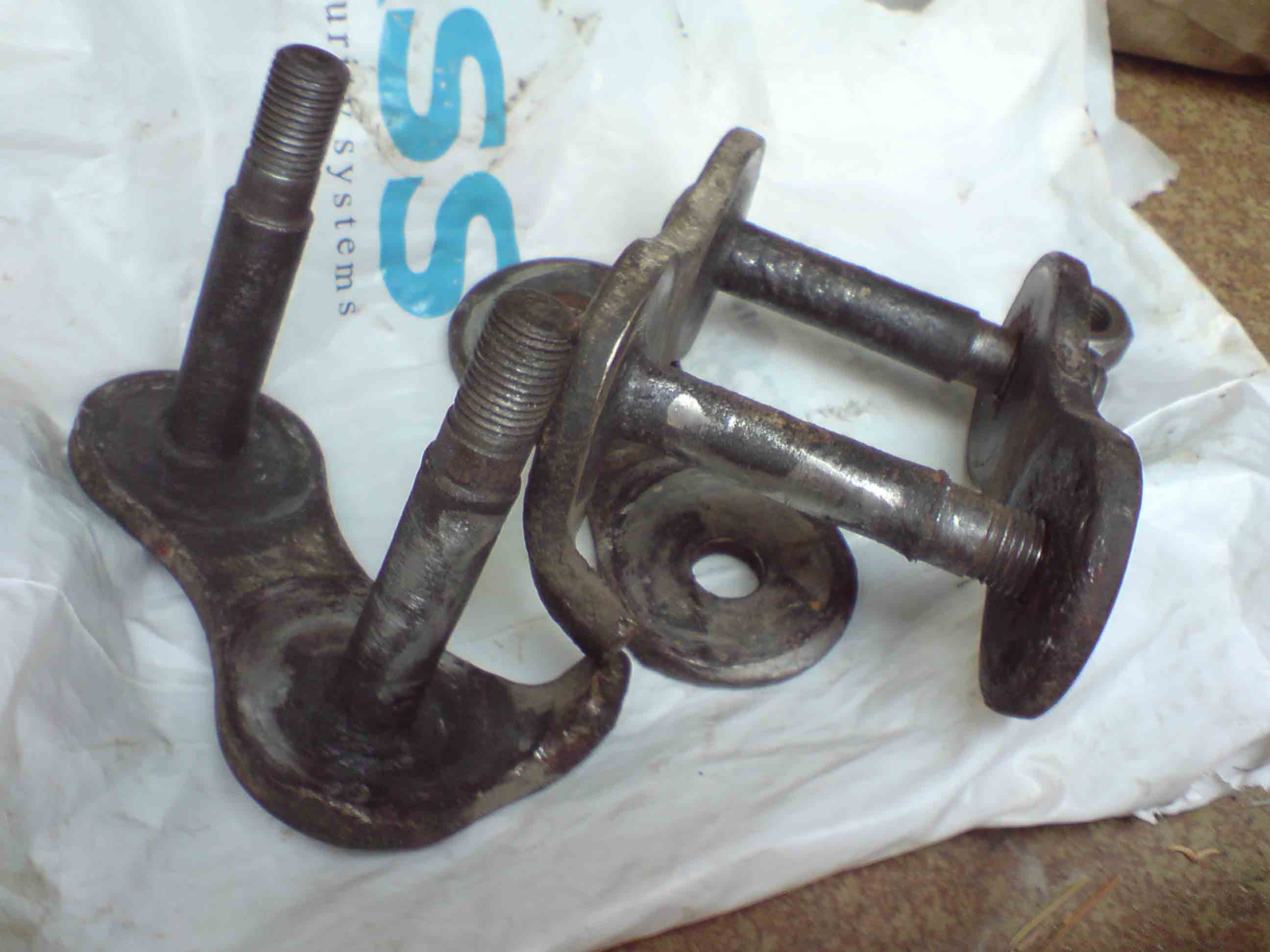

Вчера поменял вторую рессору на вновь перебранную. Ещё раз убедился в необходимости, теперь уже определенно насущной , в смене осей серег, а то и самих серег. Оси за эти 42 года ощутимо покоцаны. На них раковины и кое где потертости, приближающие их к квадрату. Они откровенно едят втулки и конца этому нет. Так что решение принято, и в ближайшее время я этим займусь.
Кстати опять рессоры разной длины. Теперь у меня два комплекта. Один длиной не менее 129 см, другой не более 127. Со вторым серьга стоит вертикально, а с первым отклонена назад градусов на 20. Волею случая опять стоят две разные. Вот переберу ту что снял. Она короткая. В ухах надо сменить стальные втулки. Подумываю подобрать от подходящей трубы. Надо померять, мож что из продаваемых выхлопных прокатит. И тогда будут обе одинаково короткие, с новыми сергами от 24ки ( они чуть длиннее родных) и с свежими осями. Надеюсь, что втулки будут работать побольше чем год.
Как удалось выяснить, в качестве вставок в ухи можно использовать нарезанные из гуся (задняя выхлопная труба 24ки) втулки. Подходит прекрасно. И втулки рессор в них заходят плотненько и сами заходят в ухи рессор с небольшим натягом и развальцовываются легко. Вот один лист удалось так подновить.

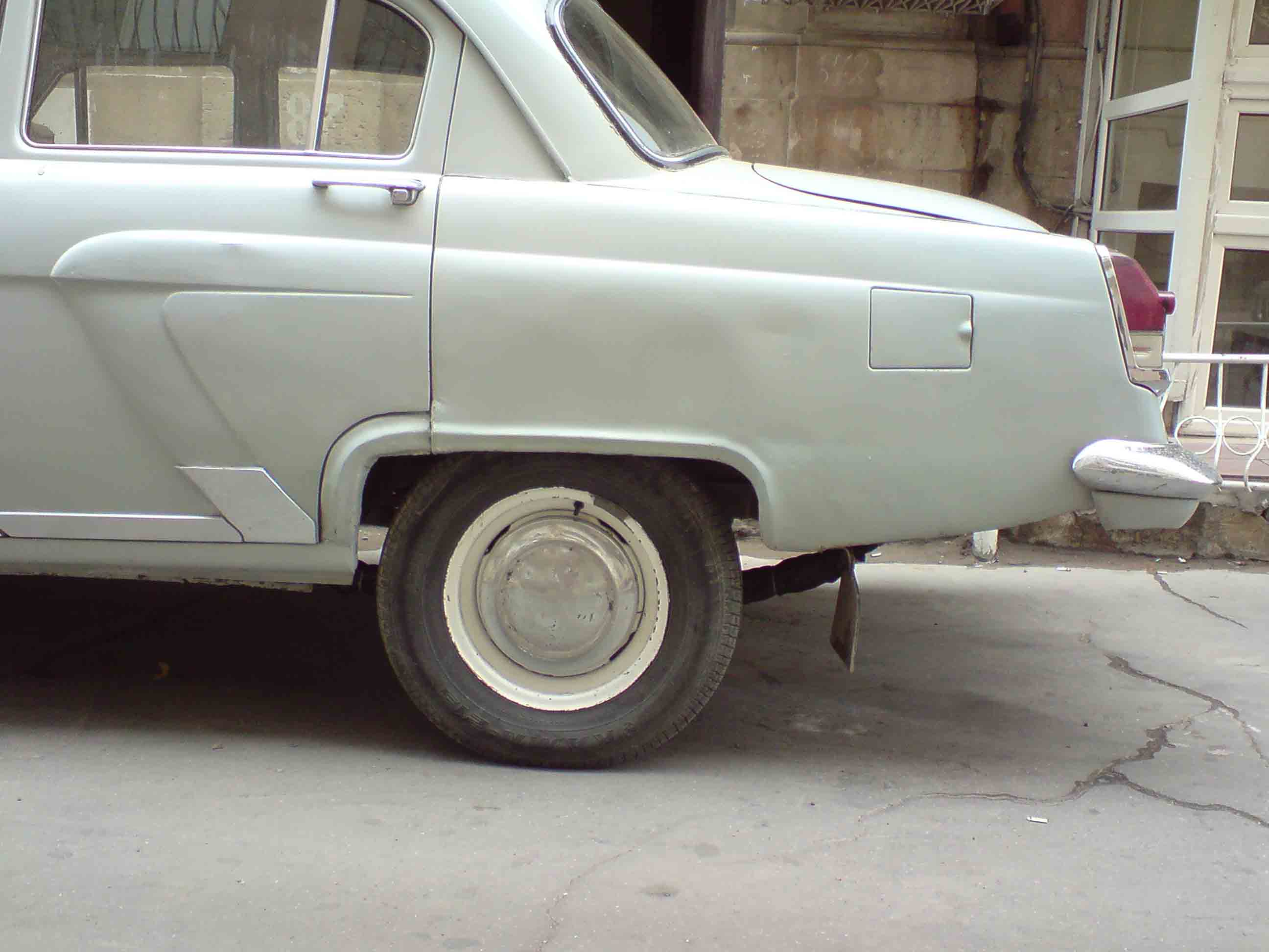

Ну наконец привел в чувство. Пальцы серег переточены и запрессованы обратно в серги. Теперь задняя часть поднялась ощутимо. От среза крыла до диска порядка 6-7см. Серги стоят вертикально (почти), так как обе рессоры короткие - 127см против 130 по мануалу. На поведении машины это особо не сказалось. Вроде жестче не стало. Надеюсь теперь на увеличение срока службы втулок, так как поверхности по которым им теперь работать в прекрасном состоянии. Кроме того, при изначальном вертикальном положении серег углы закручивания втулок при работе подвески наверное все таки будут поменьше - это тоже на пользу. Ну и вертикальное положение самое высокое.

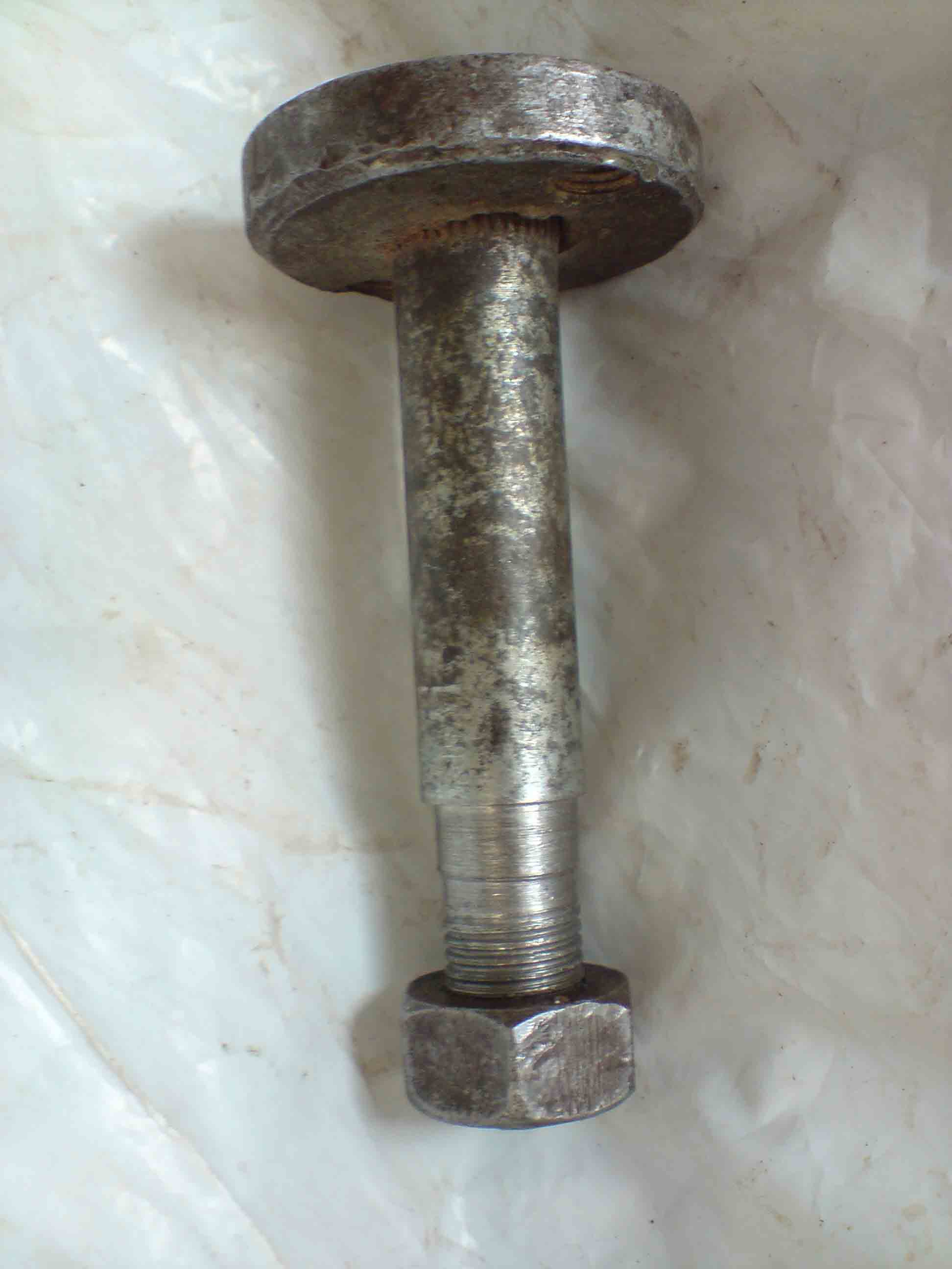

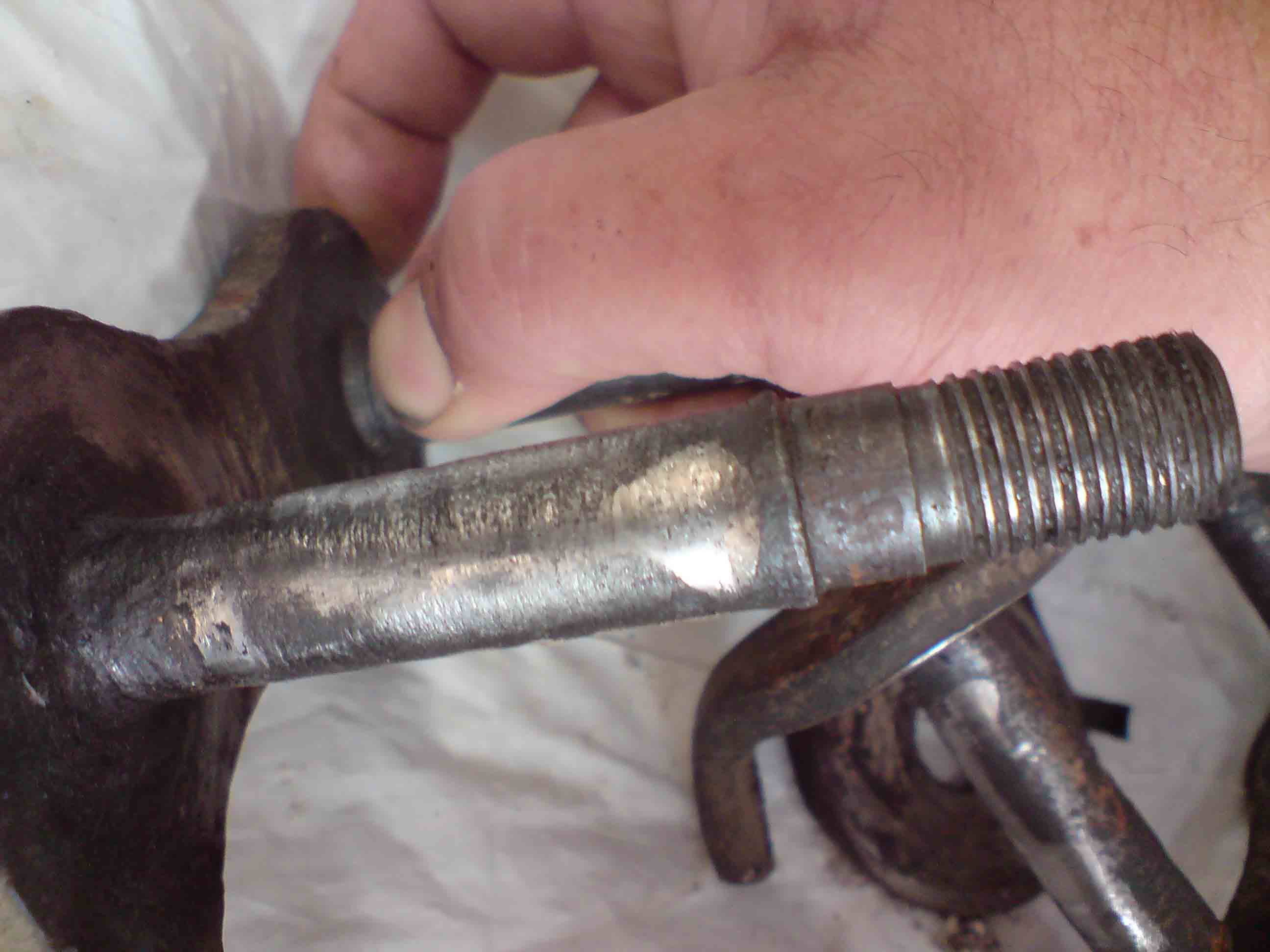

На фотках видно ушко ограничитель поворота серег. На 24ках их нет. Я их варил сам. Виден износ осей в сравнении с новым болтом переднего шарнира. Пока не поставил его. Там вроде норма.
И наконец ещё одна штука. Токарь долго ныл, что болты каленые и/ или цементированные и что угробил резец и 2 лерки. Конечно ему надо было оправдать те 20 баксов, что он попросил за работу. Но вот различие слоев металла действительно заметно по цвету на переточенном новом болте. И поэтому для защиты от коррозии я все гайки завернул на мовиле, так как предполагаю что без защитного слоя это все может со временем привариться друг к другу.
Ожидаю со временем некоторую просадку рессор и привыкание к получившейся осанке. Такое однажды уже было. И мне казалось что просели пружины. Но по прошествии некоторого времени произошла некоторая усадка и все стало на места.

Но не всё ясно. На предпоследнем снимке видны (наваренные?) загогулины против закручивания серёг, или это так штатно? И не видно (или я не там смотрю) втулки, которая компенсирует длину болта. И главное - где какие детали? Серьги спрашивать 24-шные или 3110?, болты, ит.д. Что осталось родного?(в смысле: что не удалось обновить по причине несовместимости)? Эти вопросы в качестве комментариев к снимкам.
сообщение 2008.06.24 15:29
Был(а): 2026.08.23 14:10 (Вчера)
Наваривал загогулины сам. На 24х сергах их нет.
Втулки компенсирующей длину болта я не фотографировал. Да и зачем. Теперь есть возможность поставить укороченный ( он на снимке) болт. И выглядеть будет штатно. А втулка… Да там кажись просто гайка бОльшего размера притянута через шайбу штатной гайкой.
Серги спрашивать именно 24кины. И болты тоже. 3110 серги иной формы и менее солидно выглядят. Болты 3110 в последних вариантах вообще не такие. На них нет шайб. Родного не остается ничего. Все обновляется по полной. Единственной червоточиной считаю удаление защитного слоя с резьбы и необходимость принимать доп меры защиты от коррозии. А собирать серьгу теперь ещё и удобнее стало немного.

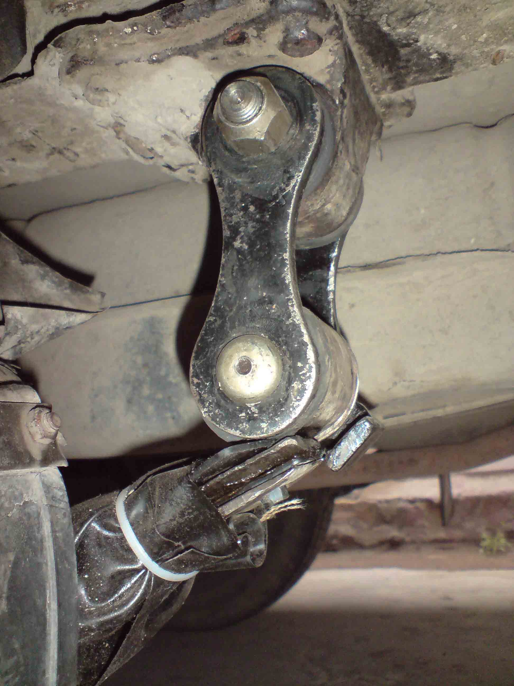

Проехал 1000 км. Из них порядка 700 в командировку с хорошей загрузкой. В дороге было все, и ровнейшее шоссе, и горный серпантин, и объезды ремонтируемых участков, и неровная давно не ремонтированная трасса. Вроде полет нормальный.
