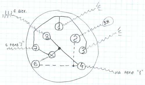

Попытка установить аварийку сегодня окончилась неудачей. Что-то я не понял.
Начну с того, что вопреки данным Самурая, обозначения контактов на кнопке не перепутаны (не сдвинуты). Во всяком случае, с кнопкой 24.3710-00. Может, у 24.3710 и сдвинуты. То есть в целом схема подключения такая, как я изобразил выше, но есть одно большое но.
Сигнальная лампочка в самой кнопке никак не вписывается в схему. Выясняется, что для нормальной работы её надо удалить.
Это можно проследить по приложенной схеме. Схему я составил, пользуясь лампочкой и аккумулятором, прикладывая проводки поочерёдно к разным контактам кнопки в нажатом и отпущенном состоянии. Кстати, аварийка включена при выступающей кнопке, при утопленной выключена. С толку сбивают схемы в Интернете, где указано положение контактов при вытянутой кнопке якобы в выключенном состоянии, и видно, что они как бы замкнутся правильно, если её утопить. Может, у меня кнопка неправильная? Эти два нуля в конце всё обнулили?
Получается, что при утопленной кнопке замкнуты контакты 2, 4, 6 (на схеме пунктир). А нужно только 2 и 4. Чтобы на контакт 2 подавалось питание с замка зажигания, а через контакт 4 оно шло на реле поворотов (контакт 1 на нём, или Б). Зачем оно также подаётся на 6-й контакт кнопки, неясно.
При выступающей кнопке (работает аварийка) замкнуты контакты 1, 3, 7, и отдельно от них 8 и 4 (на схеме сплошная линия). Всё как будто бы правильно, вот только одно но: выясняется, что между ними как-то странно вписалась контрольная лампочка, как показано на схеме.
Получается фигня. Если подключить всё по схеме, то мигающий сигнал с реле будет идти не только на поворотники через контакты 1 и 3, но через сигнальную лампу зачем-то будет вливаться цепь между аккумулятором и контактом реле, на который подаётся питание. Зачем? И как будет гореть эта лампа в таком разе? Массы-то нет.
По логике вещей, 6-й контакт и должен быть массой. То есть при включённой кнопке мигание должно идти на лампочку с 7-го, как оно и идёт, но потом замыкаться не на 8 и 4 контакты, а на 6. Плюс, в выключенном состоянии 6 контакт не должен быть задействован никак. Иначе при включении зажигания будет КЗ (что у меня и было сегодня).
Разбирал я кнопку. В принципе, кажется, придумал, как эту проблему решить. Но не понял, брак это или конструктивный недостаток, или может я вообще ничего не понял? Получается, контрольная лампочка работать не будет… Возможно, даже, её придётся вынуть. В принципе, можно обойтись и без неё, но странно это всё, очень странно…

Завтра попробую присоединить в соответствии с результатами прозвона с/без контрольки и посмотрю. По идее, должно работать… По идее.
По идее, карбюратор у меня не должен быть сегодня забиться и свечи не должны были сдохнуть. С этой Волгой сплошная мистика.
Таак… Вот не зря говорят: доверяй, но проверяй. О том, что контакты на кнопке не перепутаны, я уже говорил. А ещё выяснилось, что масса кнопке ни к чему. То есть по сути она шестиконтактная. Назначение вывода №4 остаётся выяснить, но это не принципиально.
Что меня озадачило — контрольная лампочка в кнопке работает. Я совсем забыл физику, потому что не могу понять, как она может работать. Ну и фиг с ним.
Короче, работает!!!

Сам самолично неделю назад подключал круглую кнопку без 2 контактов (т.е. и без контакта массы) по схеме - всё отлично работает. Ток текёт через лампы и контролька работает в "противофазе", а контролька на приборке - в "фазе" wink.gif , так что не парьтесь - всё придумано до нас и работает wink.gif
Да, кстати - подключал 4-контактное жигулевское реле. Работает точно также, что и 5-контактное и контакты на тех же местах - 5-й дублирует что-то, забыл уже что. Т.е. втыкал и такую релюшку и такую на 4-контактный разъем - всё ОК smile.gif
сообщение 2007.08.19 19:41
Сообщение #48
Я бы не парился, но на схемах, найденных в Интернете (см. выше) масса есть, а тут нет. Как работает лампочка — чисто теоретический вопрос, в принципе нам он не важен, просто любопытно, зачем сперва она работала тупо на массу, а потом придумали более хитрую схему, и зачем всё же оставили 6-й контакт, но он не масса, а соединён с плюсом с замка зажигания. Сама лампочка на 12 В, что интересно. В общем, намутили… Но всё же удалось подключить!

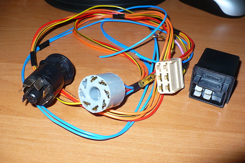

http://photofile.name/users/garage21/3702863/
Купил вчера.Цена вопроса 50 гр. за всё.
сообщение 2009.03.30 9:25
Сообщение #58
От жигулей? Классная вещь.
сообщение 2009.03.30 10:13
Сообщение #59
На базаре сказали не мудрить и предложил набор проводов, кнопку, реле от газели. Вариант сделан специально для машин у которых нет аварийки.
