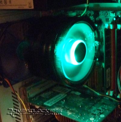

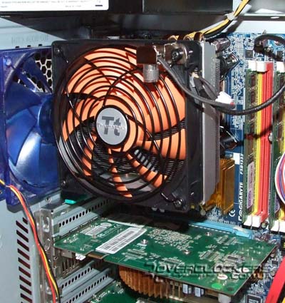

Попробуем посчитать математически для двига ГАЗ-21 (зададимся частотой оборотов в 2000 об/мин).
1.225 * 2000 = 2450 л/мин - раход воздуха (объёмом паров бензина пренебрегаем).
тоесть это эквивалент производительности кулера в 86.52 CFM
Порыскал я по инету и вот какие кулера щас можно достать:
Обзор кулера Titan Siberia для Socket A:
Характеристики Titan TTC-NZ01TB/SC (RB)
Платформа Socket A
Размер кулера, мм 123x132x98
Размер радиатора, мм 80x80x42
Материал радиатора Алюминий
Материал основания радиатора Медный пятак
Размеры вентилятора, мм 120x120x25
Подшипники подвески ротора Sleeve / One Ball / Two Ball / Z-Axis
Мощность вентилятора, Вт 3.0 - 10.2
Частота вращения пропеллера, об/мин 1400 - 2900
Производительность вентилятора, CFM 58 - 111.7
Уровень шума, дБ 27 - 45
Подключение вентилятора Трёхконтактный Molex коннектор
Тепловой интерфейс Термопаста NanoBlue
Установка на процессоры AMD Athlon XP до 3200+
Наработка на отказ, ч. 25 000 / 35 000 / 50 000 / 60 000
(в компрлекте идет регулятор скорости вращения)
По материалам:
http://www.hardwareportal.ru/Coolers/Titan…iak7/index.html
или вот:
Thermaltake Big Typhoon 120VX
Габариты радиатора, мм 122х122х103
Габариты вентилятора, мм 120х120х25
Скорость вращения вентилятора, об/мин 1300-2200
Поток воздуха, CFM до 86,5
Уровень шума, дБ 16-24
Вес, г 827
Что скажите?
Заявленые для кулера 111 СFM это 3143 л/мин !!!
