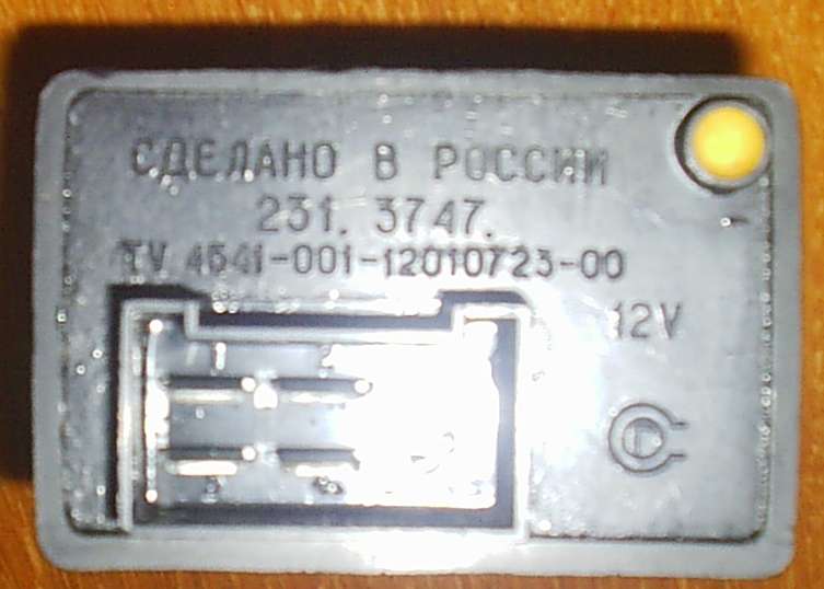

Цитата(lexx @ 2006.11.15 22:14) *
Тогда нужен тип реле полностью - все цифры. Потом можно думать.
Реле 231.3747. Вот фото.
Контакты пронумерованы: сверху 1-2, снизу 3-4. А в верхней части под ухом крепления какая-то арифметика: (2х21+4)х2+1х3W.
Что же делать, чтобы заменить штатный бочонок этим реле? Аварийку не получится заодно сделать?

Арифметика подразумевает видимо (передний и задний огни по 21 Вт плюс боковой повторитель ) на каждый борт и контрольная лампочка.
По справочнику:
Автомобили: ВАЗ-1111, -2104…2107-2121 и модиф.
Контактно-транзисторное; номинальное напряжение: 12 В; Нагрузка основных сигнальных ламп: количество ламп х мощность, Вт в режиме маневрирования: 2х21, в режиме аварийной сигнализации: 4х21; масса 0,13 кг.

Да, предусмотрена. Видишь эту «арифметику»? Это указывает на количество и мощность одновременно включенных потребителей, которые выдерживает реле.

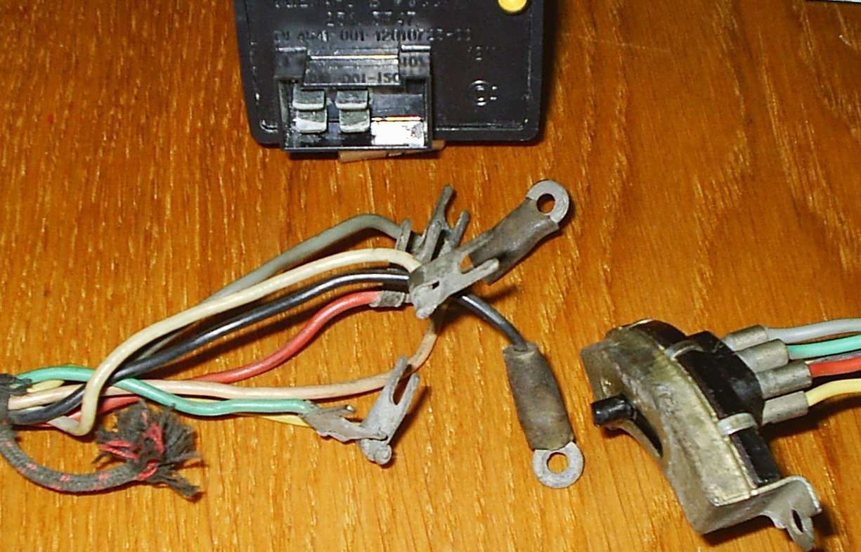

Спасибо за ссылку. Однако мне она мало помогла smile.gif Ну нашёл на схеме это реле. Однако провода от него идут как-то непонятно.
Вот у меня переключатель поворотов штатный и это реле. Кто бы мне рассказал, какой провод на какой контакт… Прикреплённое изображение

Щёлкает. А цепи стопов и поворотников уже разведены, т.е. не на одной нити лампочки, или как в оригинале?
В принципе, схема здесь: www.automan.ru/vaz/1111/18.shtml, вполне удобоваримая, номера контактов на реле есть…
сообщение 2007.04.21 23:28
Сообщение #53
На стопы отдельный провод кинут, а тот, что питал поворотники, перекинут на нижнюю секцию фонарей, то есть они никак не связаны в принципе.
У меня ссылка не открылась.
Да дело и не в штатной схеме вазовского реле, а как это состыковать с родной проводкой smile.gif

Попробуем так.
Схема включения указателей поворота и аварийной сигнализации: 1 - передние указатели поворота; 2 - выключатель зажигания; 3 - выключатель аварийной сигнализации; 4 - переключатель указателей поворота; 5 - боковые указатели поворота; 6 - лампы указателей поворота в задних фонарях; 7 - контрольная лампа указателей поворота (в комбинации приборов); 8 - реле-прерыватель указателей поворота и аварийной сигнализации; 9 - блок предохранителей.
Работает?
А родную схему чего стыковать? Повторяем то, что нарисовано на картинке. Отсоединяем от нужных точек провода, вставляем разъемы и кнопку, подключаем провода по схеме. Проще все равно не получится, да и некуда уже проще…
сообщение 2007.04.22 0:06
Сообщение #55
Ну уже немного понятнее. По крайней мере, ясно, что на моём реле
  1. питание;
  2. собственно поворотники;
  3. контрольная лампа;
  4. масса.
Дальше можно уже в принципе разобраться. Однако с выключателем аварийки, оказывается, всё так усложнено… Я вижу, что питание на поворотники, по сути, подаётся через него. То есть это обязательный элемент, и без него работать вообще не будет. Верно я понял?

Надо ж ещё разобраться, какой родной провод куда. На них ведь не написано, за что они отвечают.

Кнопка и схема такая хитрая из-за того, что поворотники должны работать только при включенном зажигании, а аварийка — в любом случае, плюс внутри самой кнопки еще лампочка.
А со старыми проводами — или по цветам, или тестером, или контрольной лампочкой wink.gif
Да, первый вывод — просто +12В, а не режим аварийки.
Да, лампочка внутри кнопки мигает вместе с указателями, а контрольная лампочка — в противофазе, насколько помню…
