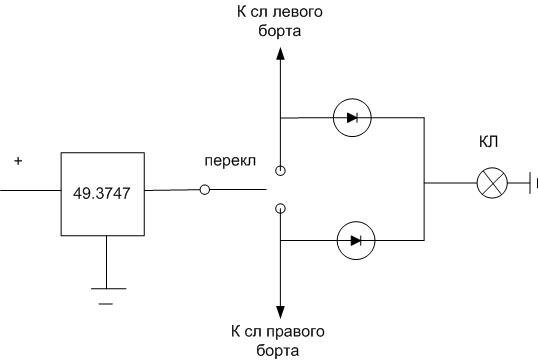

Я поставил 49.3747 (реле от восьмерки). И подключал его как указано выше. И я сталкивался с проблемой контр лампы. И установка диодов не вызвала особых вопросов. Их буквально скручиваем и спаиваем вместе. Эта точка и есть отвод для КЛ. А оставшиеся два конца зажимаются под винты клеммника,где сидят провода бортовых сигн ламп. Ну и на диоды натянул перед установкой подходящие кембрики. Диоды любые на ток хотя бы 0,5А. Я даже и не заморачивался особо,поставил перые что попали под руку . Искал чтобы были поменьше и без поперечных ребер. В итоге схема выглядит так -

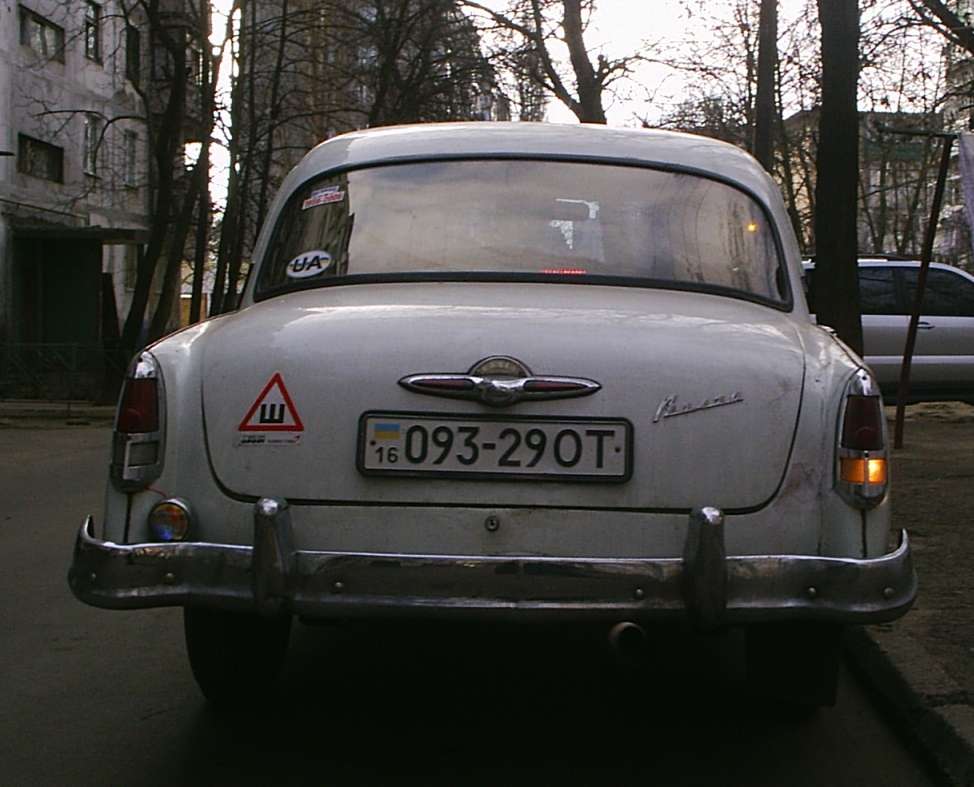

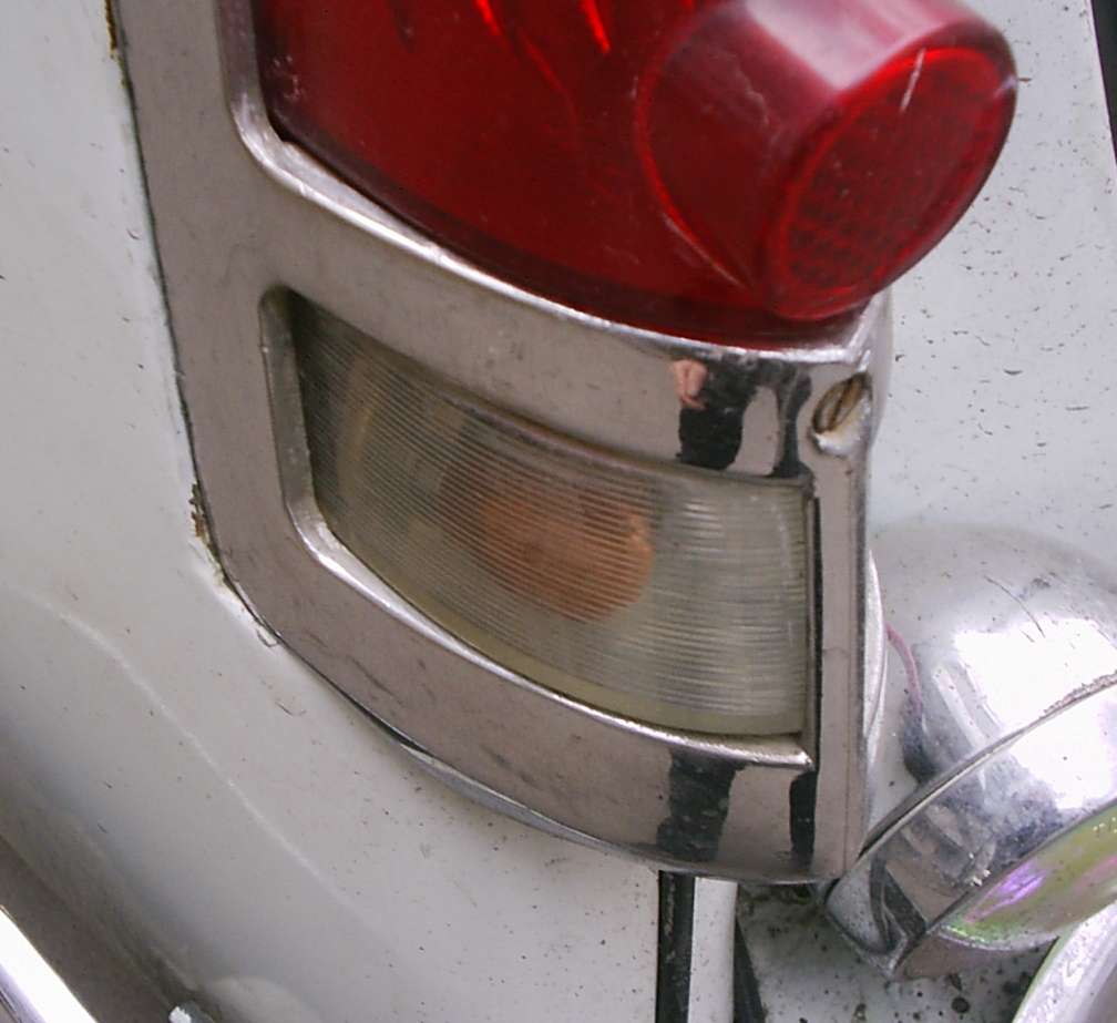

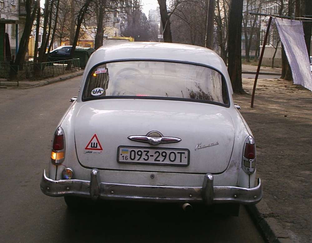

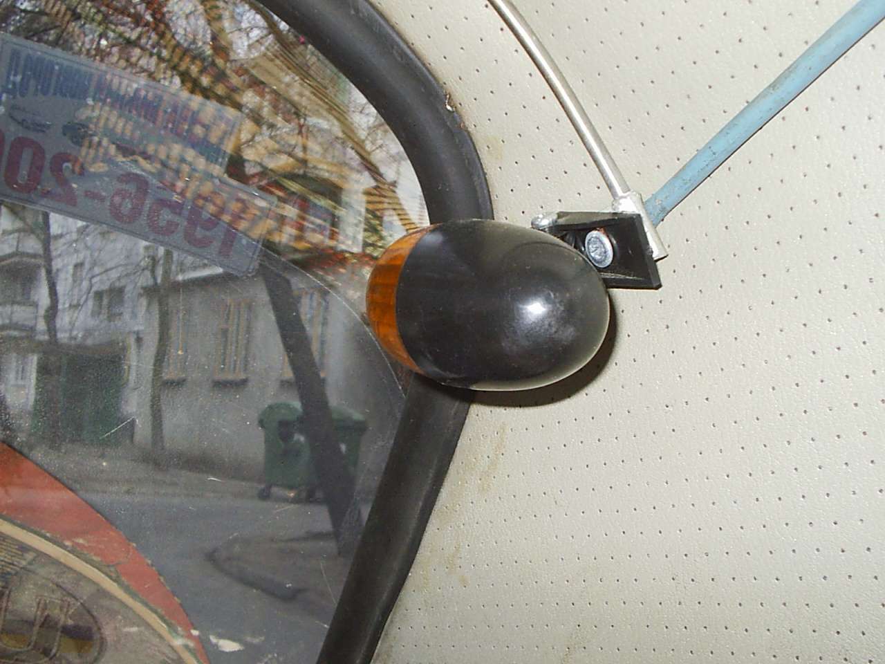

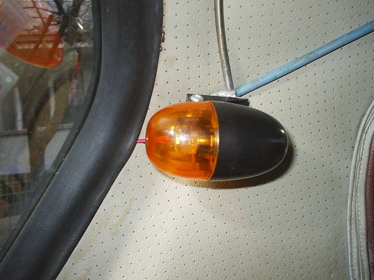

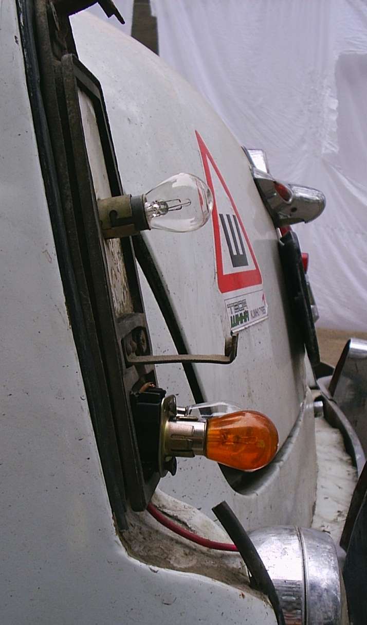

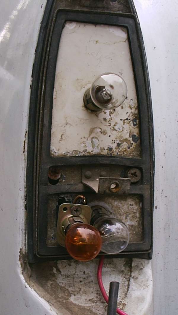

Сегодня я зафотографировал свою систему. Система там хитрая. Во-первых, как я описывал, в фонари заднего хода вставлены оранжевые лампочки (в дополнение к собственно белым штатным, так что ЗХ светит, как обычно). Во-вторых, под задним стеклом в салоне справа и слева приделаны оранжевые фонарики. И наконец, на задней полочке стоит светодиодный повторитель.
Вот как это выглядит днём:
Вот что стоит в салоне:
А вот как доработаны фонари заднего хода:
Что интересно, после того как я всё это подключил, начала и контрольная лампочка мигать, и пищалка пищать.
В планах — сделать такие же фонарики под переднее стекло для симметрии smile.gif Правда, их уже придётся подключать через реле — чтобы при включённых габаритах они не работали, а то слепить будут ночью. И ещё купил такие же фонарики, только красные, чтобы приделать рядом и сделать дополнительные стоп-сигналы повыше. А светодиодный блок повторителей наверно уберу, он уже лишний.
Что мне нравится — не только наглядно, но и сответствует всяким там ГОСТам и прочему (оранжевые поворотники), при этом внешне почти незаметно.

Кстати, Игорь. Твои фонари имеют штатную покраску белым цветом, отражательная способность которого мала. Если покрасить серебрянкой, или приклеить фольгу, то светоотдача будет выше.
сообщение 2007.01.04 15:41
Сообщение #40
Оптимально блестящей клейкой пленкой оклеивать. Во первых клеится прекрасно, а во-вторых отражает замечательно.
