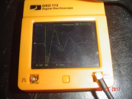

Вот и я не знаю что там могло усохнуть. НО факт - кондюк не стреляный и не лопнутый а только после замены восстановилась номинальная длительность искры и 8 горбов синусоиды. А до того осциллографом было видно только 2.
Что поделать - старость не радость.
Обязуюсь при разборках с блоком, заснять осциллограммы до и после. коли мой диагноз окажется верным.
На фото номинальная форма тока искры при частоте искрообразования соответствующей что то 1-1.5 тыс об мин. На ХХ она ещё длиннее, а на пусковых частотах ещё пара горбов вырисовывается ( на фото их почти 6). Кстати на фото дата , как раз когда я приводил в чувство тот блок что на машине сейчас…ну и ЭТО как раз его искра.
В общем сегодня как раз была подходящая погода - собачий холод, и сильный ветер с дождем. Как раз не высовывая носа из норы, покопаться в блоке зажигания. Диагноз в общем то верный. проблема с конденсаторами…НО. Не с главным который я уже как то менял, и от коего форма и длительность искры зависит. Осциллограмма в результате не пострадала. Сели конденсаторы в узле умножения напряжения и как следствие, с ростом оборотов напряжение на его выходе активно падало и по достижении частоты искрообразования чуть выше 100 Гц соответствующей что то 3.5 тыс об мин , блок начинал пропускать вспышки - это было заметно и без осциллографа - просто на слух. Отсюда и дерготня была. Кондеров там два - 0.47х400В. Один в пайке расшатался , а другой… что есть что его нет - один черт. 35 лет поработали. Хватит. Надергал из старых запасов, заменил. На стенде искра поет в диапазоне 20 - 200 Гц ( 600 - 6000 об мин). Поставил на машину, покатался, всё норм. Думаю на мой век хватит. ТРИ ТЬФУ! rolleyes.gif
