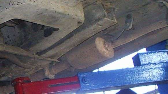

Этот гад последнее время сильно громко сечёт. Причём сам не прогорел; проблемы в сочленении его с выпускным трактом. Плюс, он болтается и гремит об кузов. В последнем отчасти виновато отсутствие у меня кронштейна крепления приёмной трубы к картеру мотора, но не уверен, что это решит вопрос. Но самое главное — я всё ломаю себе голову, стоит ли поставить от ПАЗа или оставить этот. Какой-то он слишком уж маленький. При замене приёмной трубы я потыкал в него прутиком, тот вошёл хорошо, явно насквозь — значит, прямоток. Как быть с ним?
Stirlitz   Что мне делать с глушителем   2008.01.27 2:57
Валентин В.В.   Про сочленение, посмотри как я делал. Надо сварка ...   2008.01.27 8:37
Stirlitz   Да я вообще думаю, как быть. Посмотри фотки выше —...   2008.01.27 12:23
Валентин В.В.   Если он сквозной, чего он его душить будет?   2008.01.27 12:37
Stirlitz   Маленький сильно…   2008.01.27 12:40
Валентин В.В.   Меньше чем диаметр трубы? Навряд. Значит, не душит...   2008.01.27 13:02

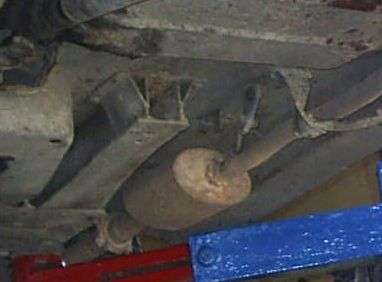

Stirlitz   Был очень доволен, установив новый глушитель а-ля ...   2010.08.22 18:59
ADK-XXI С-Пб   Важно подвесы выхлопной системы сделать так, чтоб ...   2010.08.22 20:20
Stirlitz   Попробую, хотя мне кажется, что даже при этом они ...   2010.08.22 21:08
shtabs   Ну каждому свое, а что б забыть про Делается вс...   2010.08.22 21:26
Stirlitz   Видел уже это фото. У меня даже есть один такой ст...   2010.08.22 22:30
oldbmw   глушитель немного выехал из длинной задней трубы...   2010.08.23 17:18
