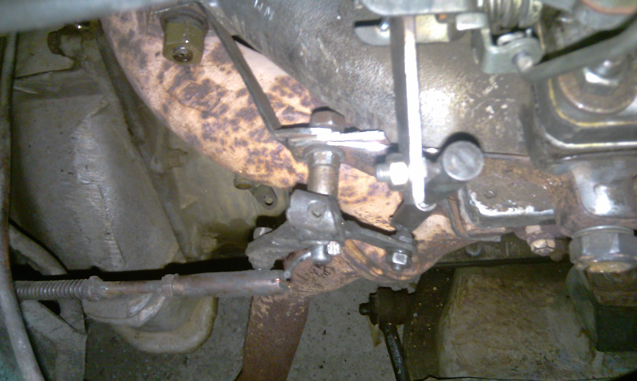

Нормальная себе заморочка. Сам видишь на моей фотке как выглядят и из чего и как сбацаны тяги. Все эти фокусы вполне себе реальны. Сейчас правда немного по другому у меня. Сделал вертикальную тягу из гвоздя…Тупо погнул его по месту да резьбу под наконечник нарезал и дырку под шплинт. Ничего. Работает вполне себе.

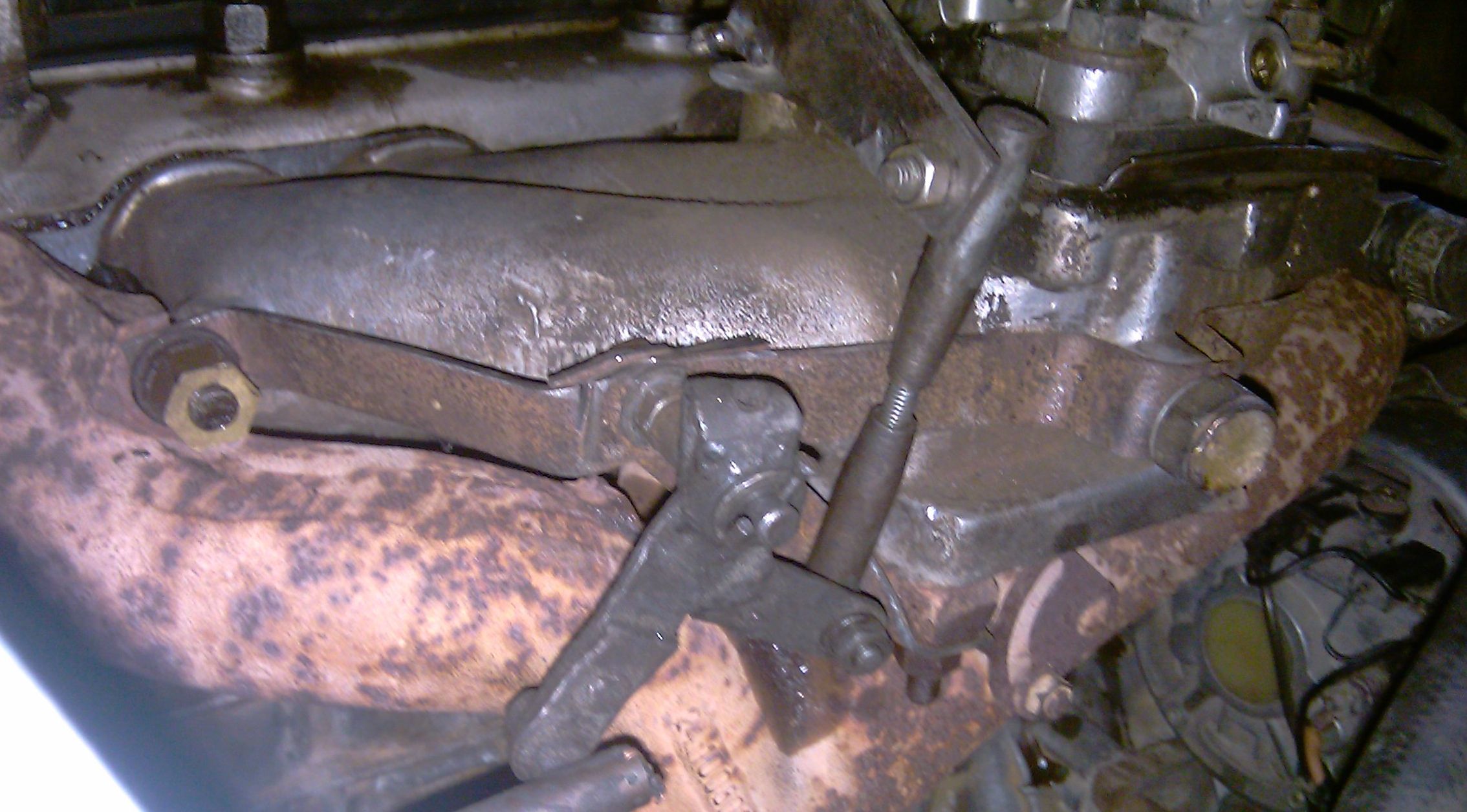

А вот как я извращался три года назад с коллектором, который прилива не имел:
