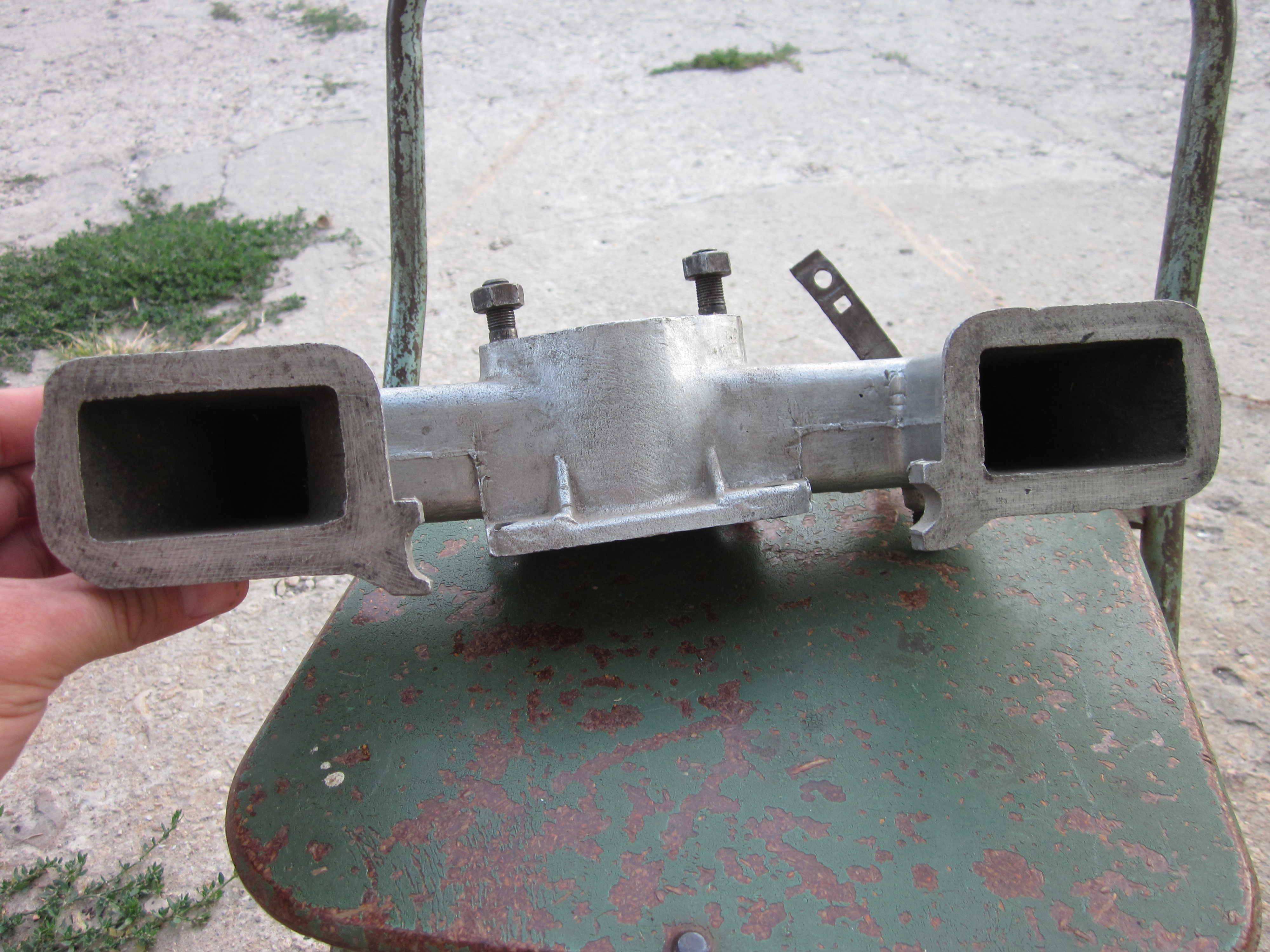

Напишу наверное таки в эту тему, коль про коллектора разговор, вот поковырялся в гараже нашел, впускной коллектор (достался от деда) он стандарный наш 21-й типа коллектор, с квадратными окнами, но вот вчем вопрос он Алюминиевый?! я пересмотрел все коллектора, что у меня есть 4 штуки везде впускной и выпускной коллектора ЧУГУННЫЕ, а тут один просто по себе валялся впускной алюминиевый. Подскажите встречались ли такие коллектора на Волге или нет? Или это все таки с Уаза, а так же есть ли смысл его ставить вместо чугунного ведь у алюминия теплопередача лучше.

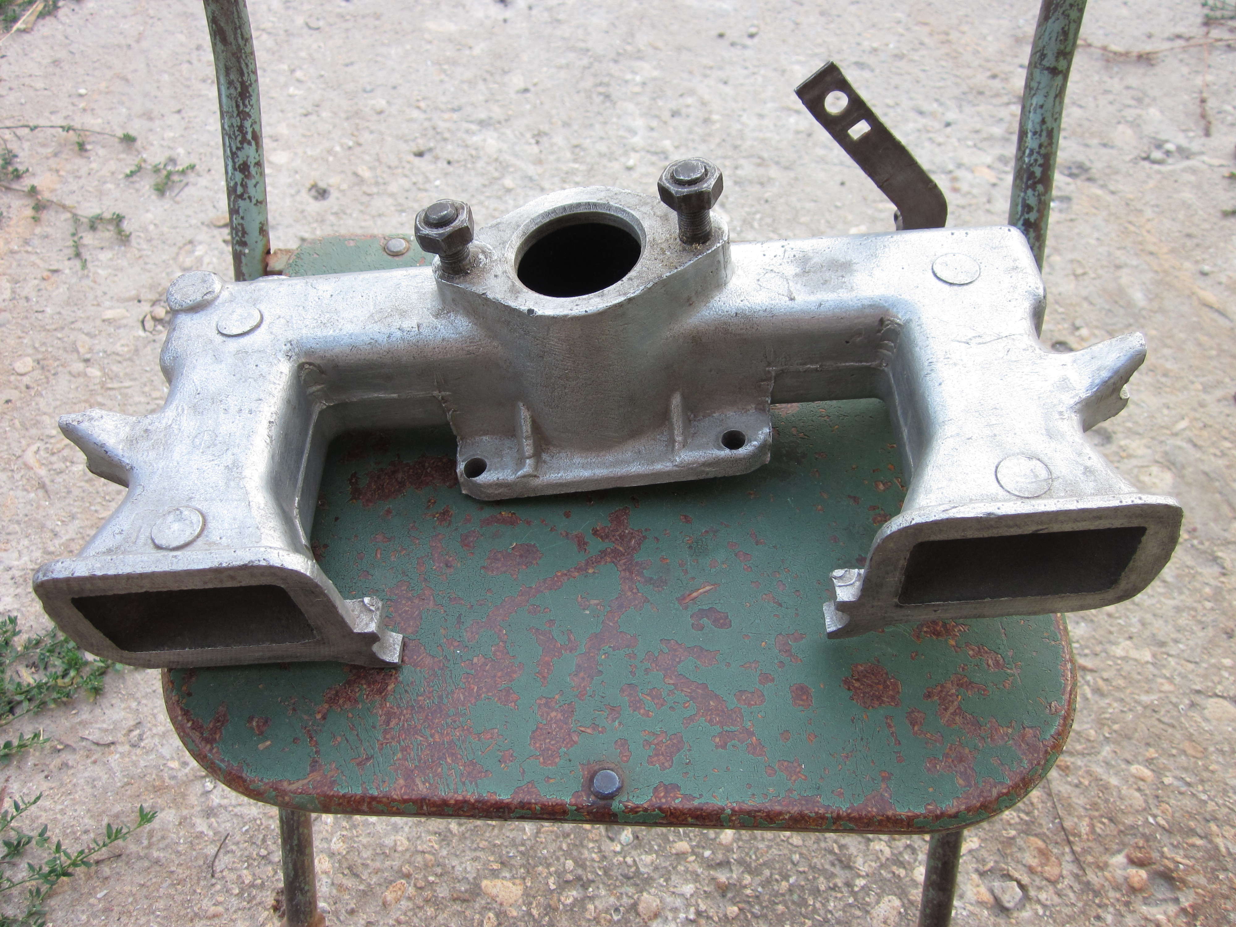

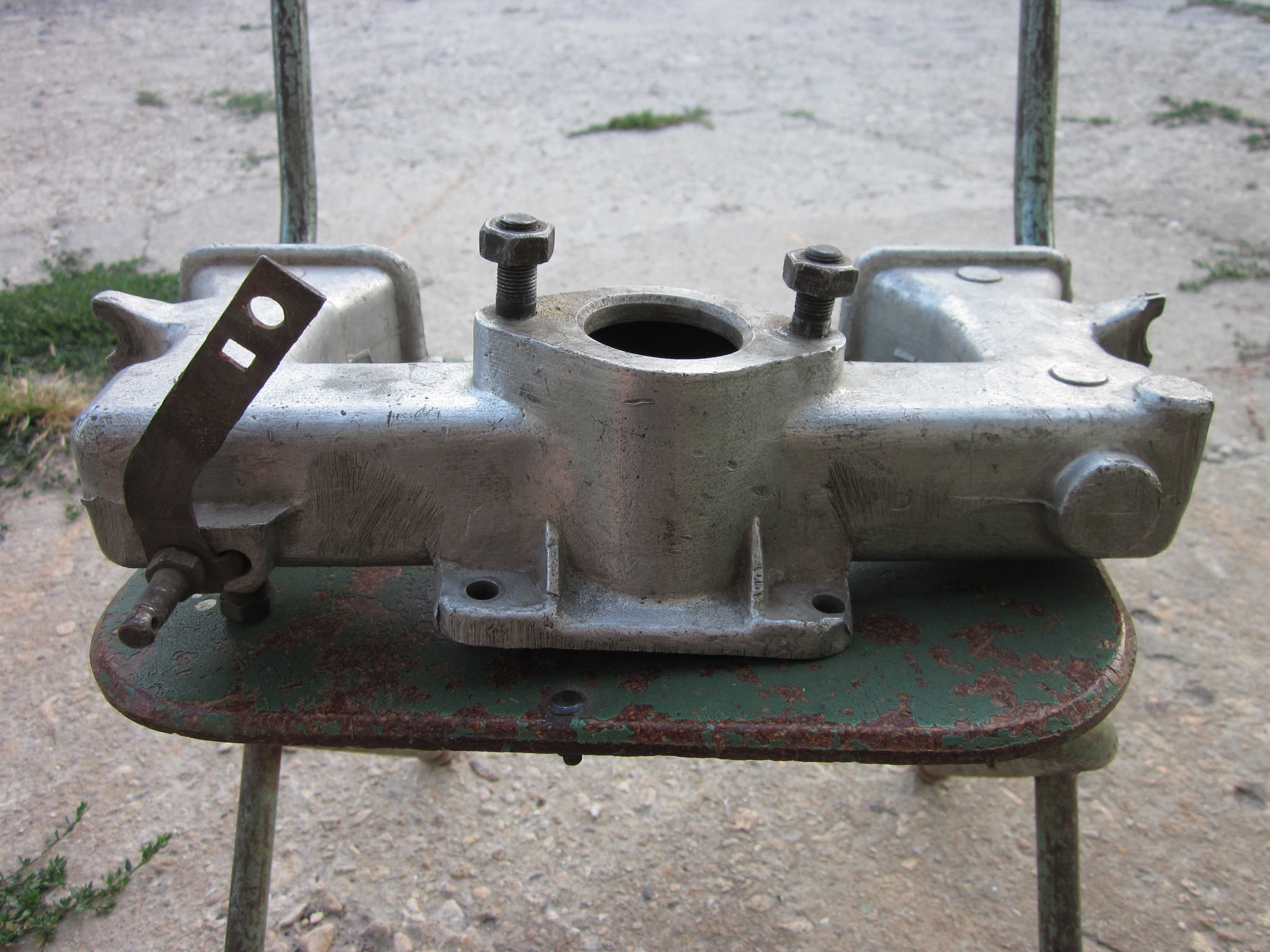

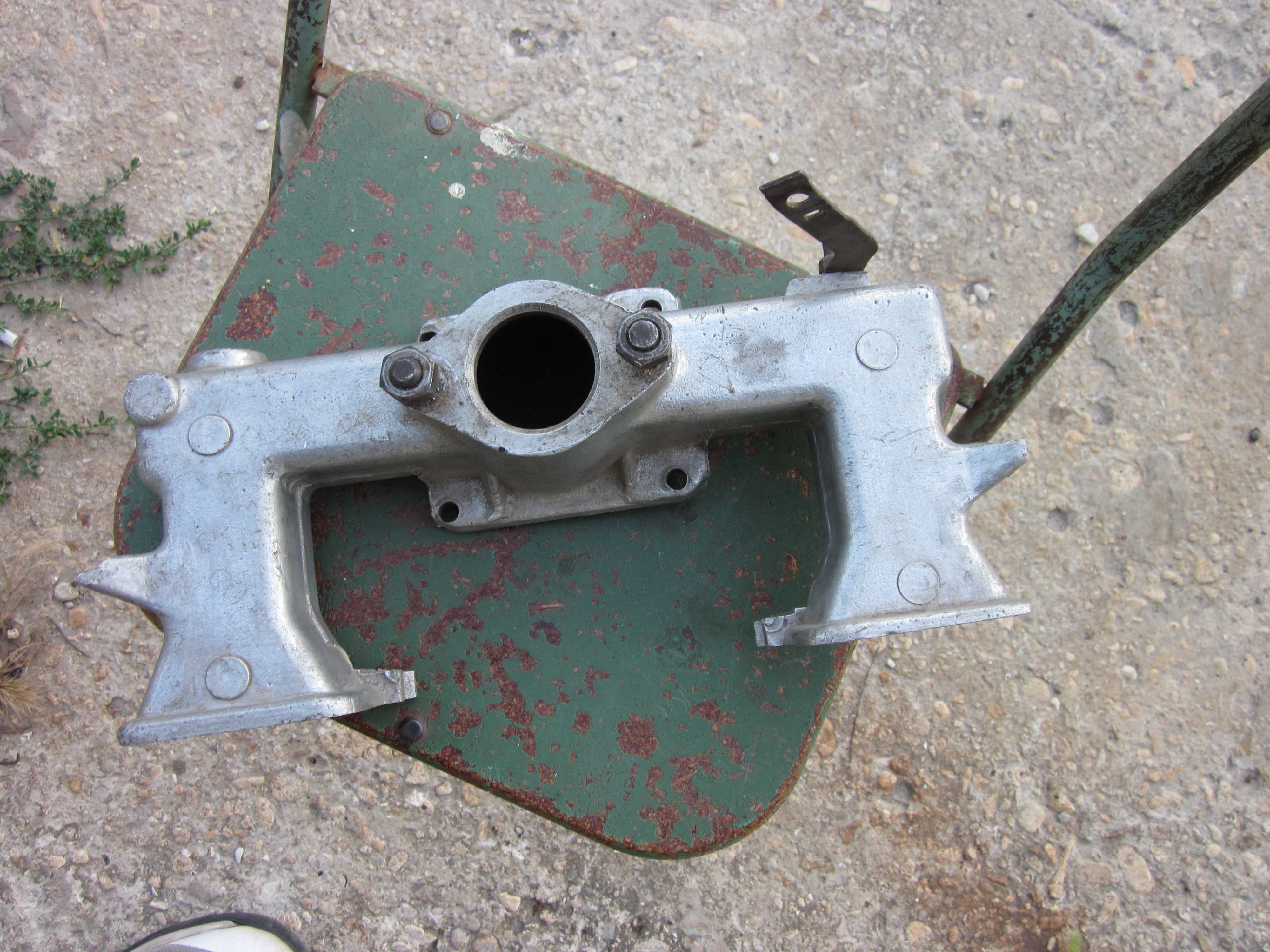

Фото коллектора как и обещал обычный стандартный коллектор, только алюминиевый, что интересно нет выточенного места, для втулки-стакана которая устанавливаеться в коллектор на входе сразу под карбюратором, (фаска на входе просто закруглена), а в чугунном коллекторе такой стакан есть, помнится мне в свое время для установки переходника под двухкамерный карбюратор Штирлиц все время наровился его извлечь.
У тебя на фото впускная стандартная алюминиевая труба - И…?

Виктор вопрос в том что у меня на двигателе стоит такая же приемная труба НО ЧУГУННАЯ, И ЕСТЬ ЛИ СМЫСЛ МЕНЯТЬ ЧУГУННЫЙ НА АЛЮМИНИЕВЫЙ, а так же какая должна быть изначально?!

Какая должна быть, без понятия - это вопросы к профессорам оригинала типа г-на Майора. А вот если эта труба тебе жить не мешает, воздух не пускает, так и ты к ней отнесись с пониманием - ничего менять не нужно. Алюминий просто дороже - в современных иномарках повально пластик сейчас ставится.
