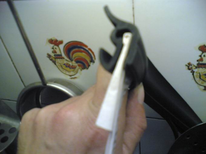

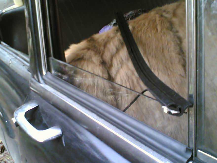

На базаре узрел внешний нижний уплотнитель от 2109, прикинул к двери и купил для экпериМЕНТА.
На рамках стекла бархотки имеют железную основу и приклепаны к рамкам.
Я убирал клепки ножом, снимал старые бархотки,стекло убирать не нужно-только опустить вниз.
Новый уплотнитель с внешней стороны пришлось подрезать внизу на 5мм (т.к.на двери стоят хромированые накладки).
Дальше он вдавливается между стеклом и рамкой стекла, садясь своим замком на круглую хромированную окантовку, и подрезается по месту (по длине и с внутренней стороны на закруглении рамки вверх).

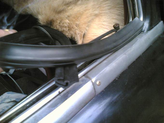

фото зубильного уплотнителя
вот еще фото
можно срезать внутренюю часть и прклепывать -но это долгая забава,
да и вода будет стоять- а так вся вода стекает сразу!!!
цена на базаре-12гривен.
время установки(с подрезкой)-15мин.
(наше дело предложить…)

ramshteine
смотри выше фото!!!
передние уже стоят,а задние загнул ,чтоб было видно профиль.
