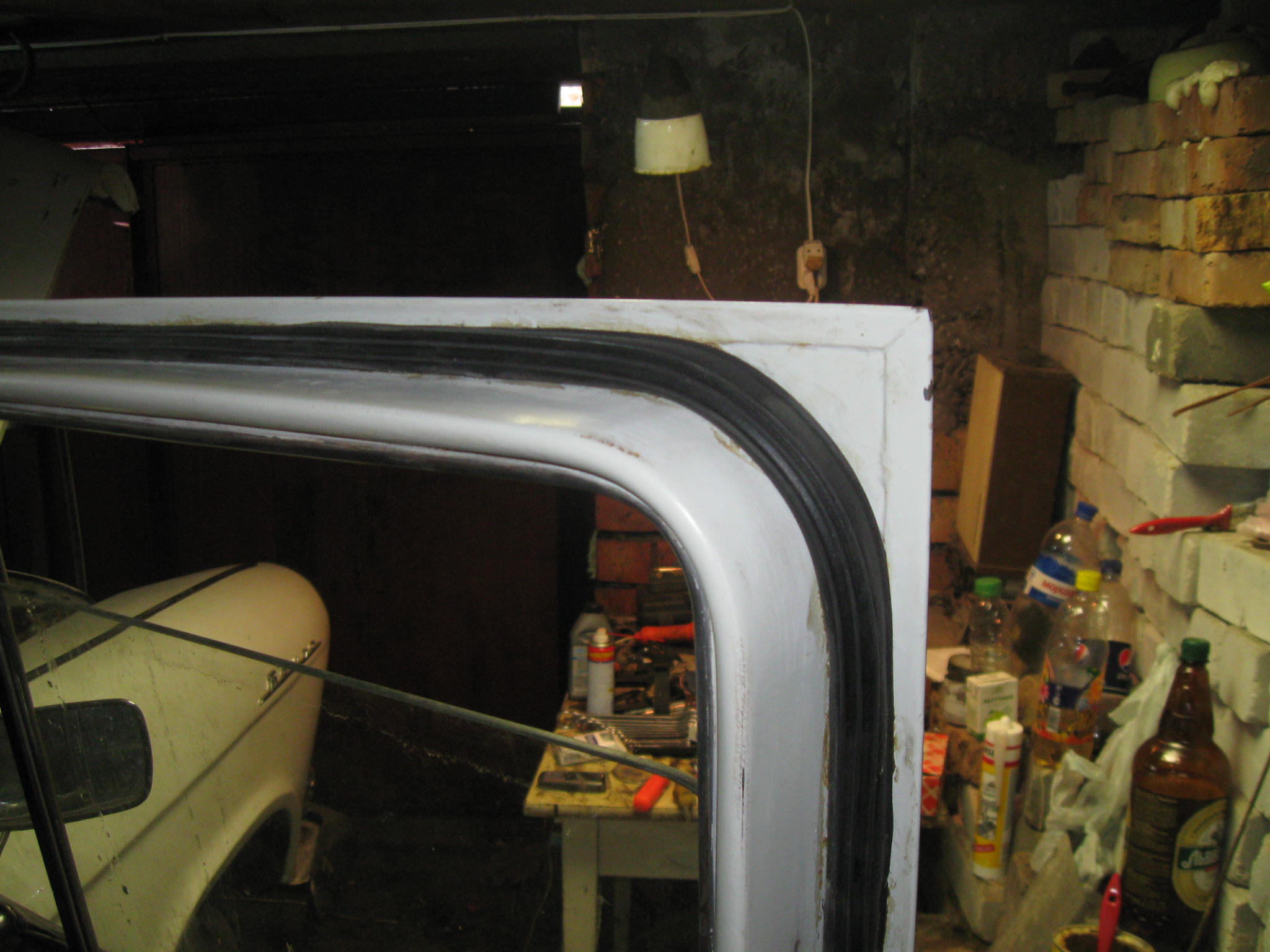

Что значит неправильная, незаводская поклейка? Заводская поклейка была из двух частей
Ну а я о чем? - посмотри внимательно на фото - одна часть там, а второй нету. Или не с кем поспорить?

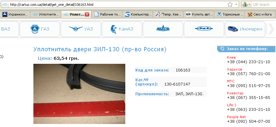

Мне доставали резинки на двери от 130 ЗИЛа ,профиль один в один с нашим.
сообщение 2011.09.04 18:52
Сообщение #103
Да, есть такое в природе… Прикреплённое изображение
http://cartuz.com.ua/detail/get_one_detail/106163.html
сообщение 2011.09.04 19:18
Сообщение #104
Что бы их поклеить нужно быть фокусником - они намного жестче 21-х родных - с неделю назад сосед пытался их приклеить, но громко матерился и в результате от них отказался. smile.gif
Если Вы внимательно смотрели на фото, то там уплотнителей нет совсем (по крайней мере на передней двери). Но хорошо видны остатки клея на местах, где уплотнители были ранее.

Просто я вторую часть оторвал, а потом решил сфоткать, что бы не забыть, как клеить новую.
Удовольствие-дело техники!

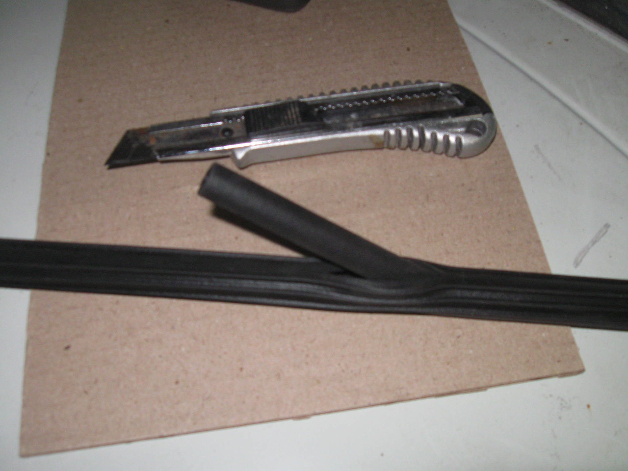

Я себе клеил уплотнители на двери от ГАЗ-3110, взял комплект, резал по месту. Клеил на "88"-й клей. Правда внутри полых резинок обнаружилась трубочка из губчатой резины, назначение которой я не знаю, но она была извлечена. Через пару дней после окончания работы произвел "водотерапию" - пластиковая бутылка с дыркой в пробке и поливание под напором во все щели. Мне понравилось, вода не прошла.

эта трубочка из губчатой должна быть на верхем углу двери (24, 31-е волги)

У меня есть комплект новых родных и пару уплотнителей от зила.
Зиловские мягче.

Уважаемые, кто подскажет? Резиновые уплотнители дверей от ЗИЛ-130 подойдут?
Ramshteine
сообщение 2011.09.27 7:47
Сообщение #112
Имя: Роман
Из: Киев, Голосеево
Был(а): 2026.08.20 21:39
Да, подойдут, профиль стрелочка как и у нас))

У меня стоят ЗИЛовские,я гдето об этом раньше писал
сообщение 2011.09.27 12:56
Сообщение #114
Не подойдут - они более жесткие и на углах заламываются, а потом отлетают, хотя с виду такие же.

Почти подходят от 412-го "Москвича".

Пробовал, в итоге потрескались таки по углам.
сообщение 2011.09.27 22:35
Сообщение #117
А как же на Зилу они не трескаются?
сообщение 2011.09.27 22:40
Сообщение #118
Был(а): 2026.08.21 21:00
Думаю, потому что углы разные.
сообщение 2011.09.27 22:44
Сообщение #119
Тогда как-то странно получается. У Зила контуры двери куда поболее "рубленные", чем у ГАЗ-21, как мне кажется.
