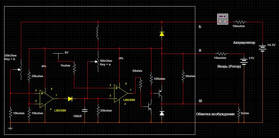

Stirlitz   Итак, вот я наваял схему подключения данного генер...   2008.12.22 23:27
ADK-XXI С-Пб   Москвич, это не модель генератора. Их было море. ...   2008.12.22 23:35

ADK-XXI С-Пб   Хреновина с коричневым проводом, видимо, конденсат...   2008.12.24 12:39
Stirlitz   В+ подсоединена к + АКБ. Так?По схеме получается т...   2008.12.24 12:51

Mayor   Надеюсь, что прочитать терпения хватит. Похоже, ч...   2008.12.24 15:23
Stirlitz   Прочитал, примерно понял, но сильно сомневаюсь, чт...   2008.12.24 15:25
Mayor   Скажи. Что не ясно. Может, что нарисовать? Как ты ...   2008.12.24 15:31

-mAxIm-   Привет всем. Нужна помощь. Видимо пришло время и м...   2010.01.03 10:04
Garage   [img]http://www.export.by/data/prod/32453g96_9str...   2010.01.03 10:32
