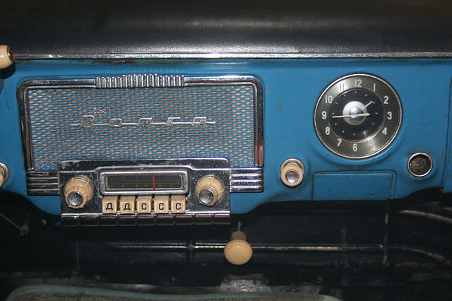

Вот мой приёмник:
Может это на часах шёлкал, но точно помню, что шёлкал там под панелью! smile.gif Да и в руководстве было написано о минимально допустимом вольтаже и тогда надо щёлкать smile.gif
Постоянно слушать не собираюсь, впрочем как и ездить. А что, их слабые детали щас дефицит?

Да, приемник А-12. Завтра опишу и сделаю фотографии.

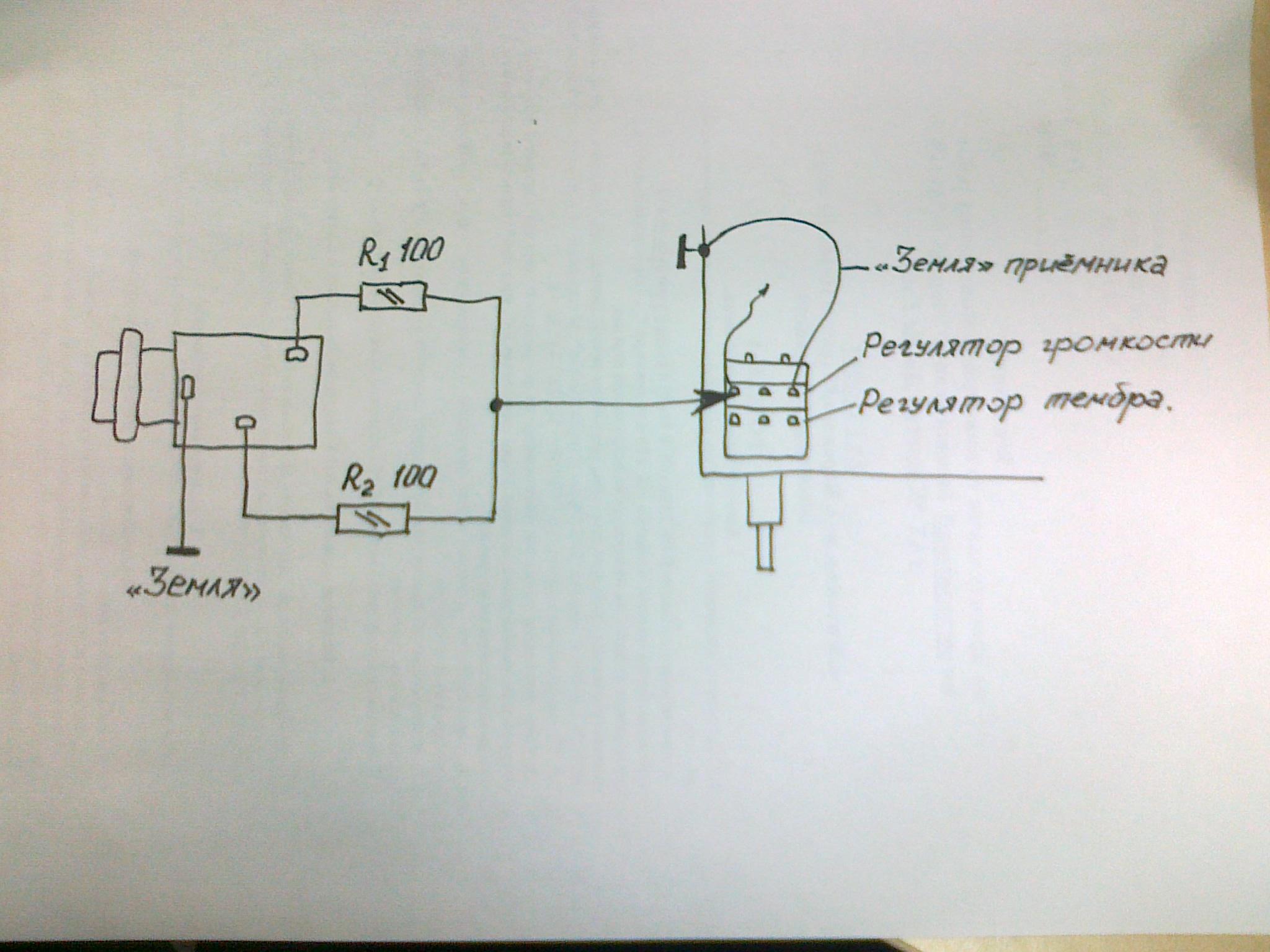

Товарищи, регулировка громкости штатным регулятором - непременное условие, я даже и не думал, что кому-то может пригодиться обойти этот регулятор.
В А-12 нужно всего-то впаять гнездо, которое называется "гнездо миниджека стерео", корпусной вывод - на "корпус" приёмника, вывод левого канала соединить с выводом правого канал через два стоомных сопротивления (R = 100) и в месте смычки этих двух сопротивлений припаять провод, второй конец которого нужно припаять к верхнему по схеме концу потенциометра регулировки громкости. Я чуть позже сюда приклею схемку.
Всё, что вы здесь оба говорите о ресурсе ламп - несколько неактуально, смело включайте и слушайте.

Спасибо за схемку! получается землю от штекера можно подсоеденить на корпус приёмника? Есчё непонятно - на рисунке штекер "мама" , но ведь в любой И-под или телефон вставляется "папа"? Получается, от приёмника должен идти штекер как на любых наушниках "папа"? Или я несовсем правильно понимаю процип соединения?
У меня на телефоне стандартный вход под любые стандартные наушники от плеера. Я представляю так, что провод от приёмника будет именно с таким штекером как и у наушников и я буду его просто вставлять в телефон, чтоб послушать через него радио. Или И-под, на котором записаны песни.
Так же хотелось бы знать как выглядят ети соптотивления, ну или хотябы что сказать в магазине, чтоб дали именно то, что нужно?
На сколько я понимаю, на сопротивление идёт в одну сторону - как определить где какая сторона при спаивании? Или разници нет какой стороной их впаят в цепь?

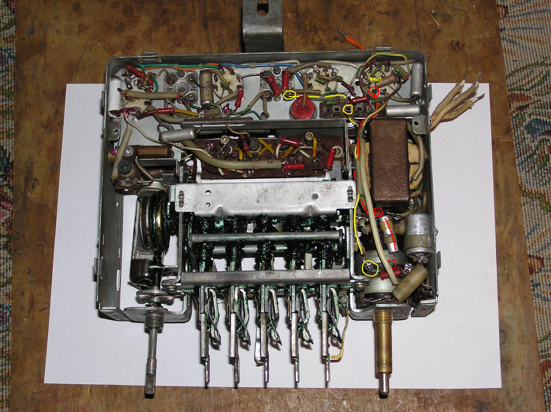

Вот вам фото приемника (вид снизу):
Слева оригинальная (может пригодится), а справа обрисованная. Желтым показан путь прохождения сигнала до регулятора, а красным - после. Сигнал выходит с 3-й ноги колебательного контура, идет на соединительную колодку, потом на регулятор, с регулятора на разделительный конденсатор, далее - соединительная колодка и, наконец, попадает на вторую ногу предусилительной лампы 6Н2П. В кружочках места возможной подпайки. Где удобнее - там и паяйтесь.
Если будете паять гнездо - обязательно уточните расположение контактов. Иначе потом путаница будет.

ЗЫЖ Думаю, проще всего будет реализовать схему Андрея (а значит - желтые кружочки). А то разрывать цепи это уже опыт иметь надо. Правда, во избежание трагической гибели ипода я бы еще поставил разделительный конденсатор. Там, в принципе, постоянного напряжения быть не должно, но за целостность конденсатора в колебательном контуре я не отвечаю.

Всё наоборот - желтым нарисован сигнал до регулятора, а значит, это вариант, предлагаемый Андреем. Т.е. Регулировка идет как на иподе, так и на приемнике. Максимальная громкость достаточная.
Паяться можно в любом желтом кружочке - я это написал. Все они соединены проводом, а значит, с точки зрения электричества - это одно и то же место.
Шумов приемника слышно не будет в любом случае. Но красный путь - в данном случае не для вас. Если не разрывать цепь от регулятора до места подпайки во время подключения ипода - получится путаница.
