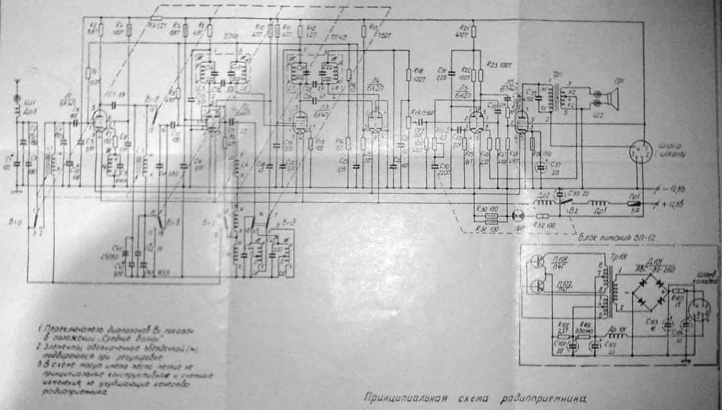

сообщение 2008.01.17 22:56
Вот фотки с инструкции к моему приемнику А-12. Приемник заводской номер 00889, выпущен 6 января 1964 г.

Итак, наконец, подал напряжение. Первые же замеры напряжений накала для ламп показали существенный перекос. Это говорило о том, что одна из ламп не нагревается, так как нити накала включены последовательно-параллельно (схема).
Изображение Не прошло и пары минут, как я вычислил оборванную нить накала - в лампе УПЧ. Она показана на фото 1. Тут же из ЗИПа была извлечена новая 6К4 - конечно же, сразу после замены перекос Uн исчез.
Итак, теперь-то приёмник должен работать! Да не тут то было. Тест сигналами показал, что усилитель низкой частоты работает, усилитель промежуточной частоты, высокой частоты и каскад преобразователя - работают. В качестве тестового сигнала ПЧ я брал сигнал с последнего каскада УПЧ 465кГц другого приёмника. Поднесение проводка с таким сигналом к той или иной лампе А-12 тут же давало информацию о коэффициенте усиления.
Замер напряжения запирающего смещения на триоде лампы 6И1 показал, что гетеродин тоже работает, - смещение есть. Вот только величина смещения на сетке как будто не зависела от вращения ручки настройки - следовательно, гетеродин, либо не генерирует, либо не перестраивается. Попытки "поймать" в эфире сигнал гетеродина другим приёмником ни к чему не привели. Это убедило меня в том, что нужно искать неисправность в цепи перестройки гетеродина - на схеме это L4 L9 L10. Быстрая прозвонка омметром катушек укрепила меня в этом подозрении, пришлось отпаивать (разорвать цепь), чтобы прозвонить детально. Вывод - обрыв катушки L9. Быстренько восстановив целостность катушки, которая намотана крутейшим проводом 60-70х годов - "литцендратом" ПЭЛШО 10х0,02, и припаяв всё взад, я наконец-то насладился звуком первой принятой радиостанции в ДВ диапазоне.
Дальше - проверка по образцовому приёмнику настроек гетеродина (укладка диапазонов) - она оказалась в норме - и вечером, при приёме различных дальних радиостанций - окончательная настройка входных и нагрузочных для УВЧ контуров по максимуму сигнала.
Как следует из схемы - это видно по способу коммутации контуров - сначала в ДВ диапазоне следует подстраивать емкостями 25\150, а после этого включить диапазон СВ и настраивать емкостями 5\25.
