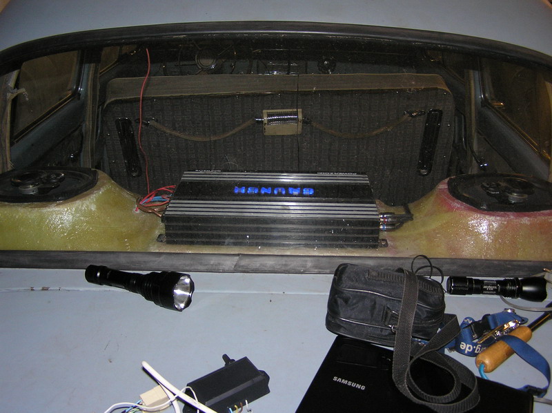

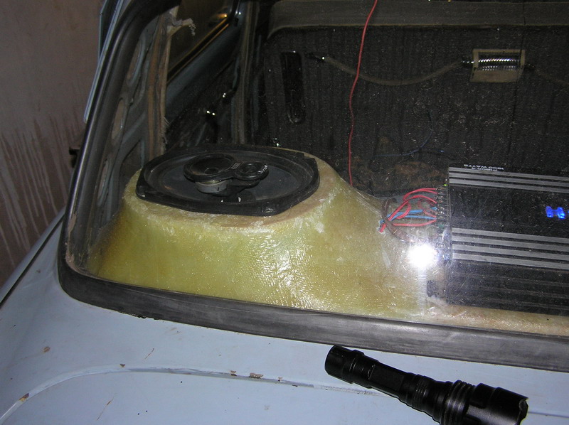

Домучали заднюю полку, обшивать пока лень тканью, весной уже буду салоном заниматься.
biggrin.gif Все неприкрученое откручивается, ну на полную тоже нельзя слушать в салоне, ухам бо бо, зато как музыкальное сопровождение вылазок рулит при открытых дверях и багажнике.

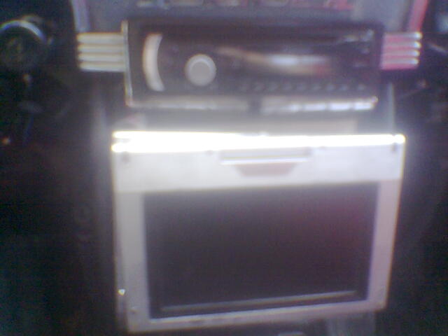

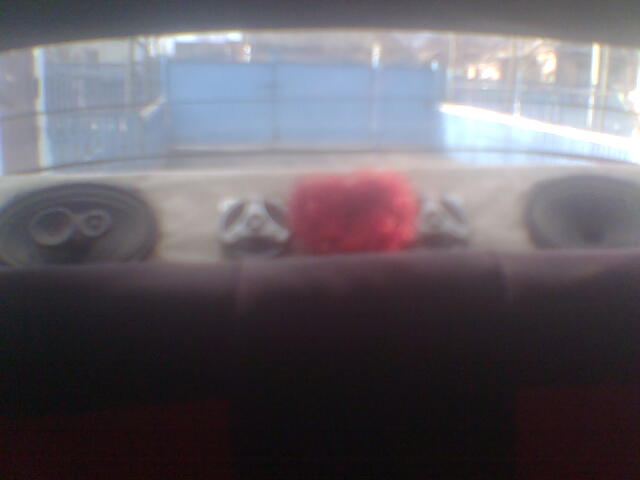

А я собі зробив ось так
Прикреплённое изображениеПрикреплённое изображениеПрикреплённое изображениеПрикреплённое изображение biggrin.gif .

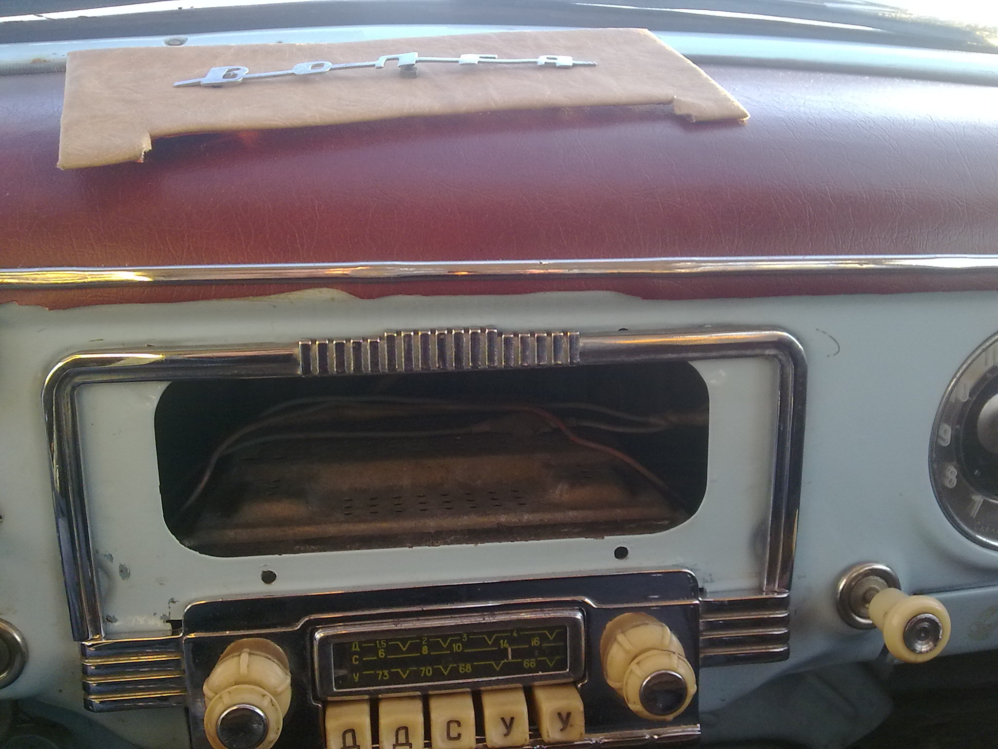

В моей старой машинке я еще в 2003г снял сеточку с родного динамика, выпотрошил динамик вместе с его крелением, и на штатный приемник, внутри получившегося тоннеля прикрутил длинным хомутиком новую магнитолу. Вместо сеточки вырезал дверцу, обклеил её в цвет к салону, прикрутил надпись в_о_л_г_а , и прикрепил на магните.
В новой тоже самое делать буду.
Вот что уже успел сделать :

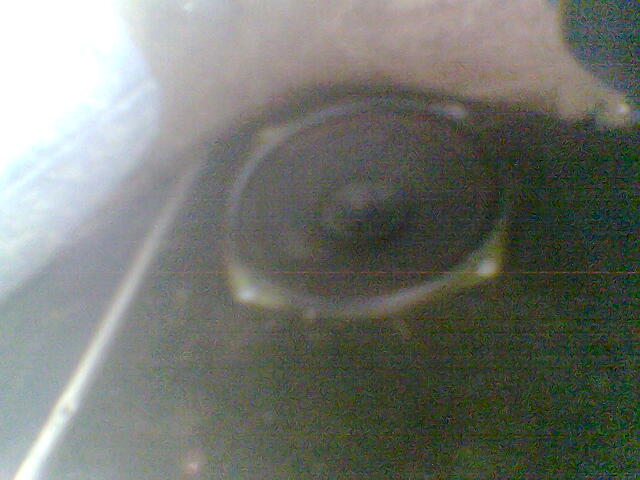

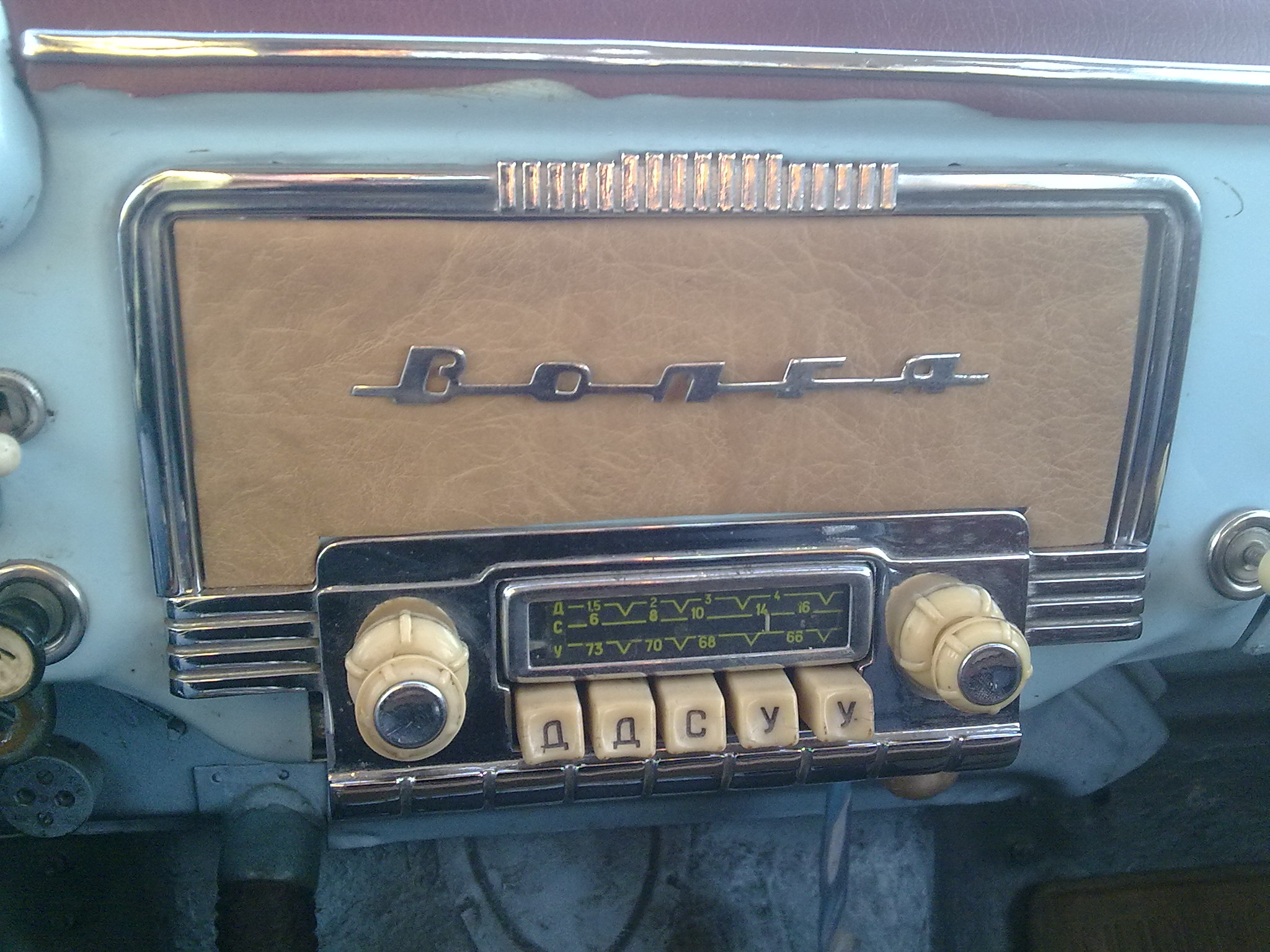

Моей нет в теме sad.gif .
Исправляюсь smile.gif .

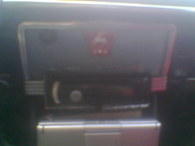

Так вот можно установить динамик…
P.S. Это машина знакомого.

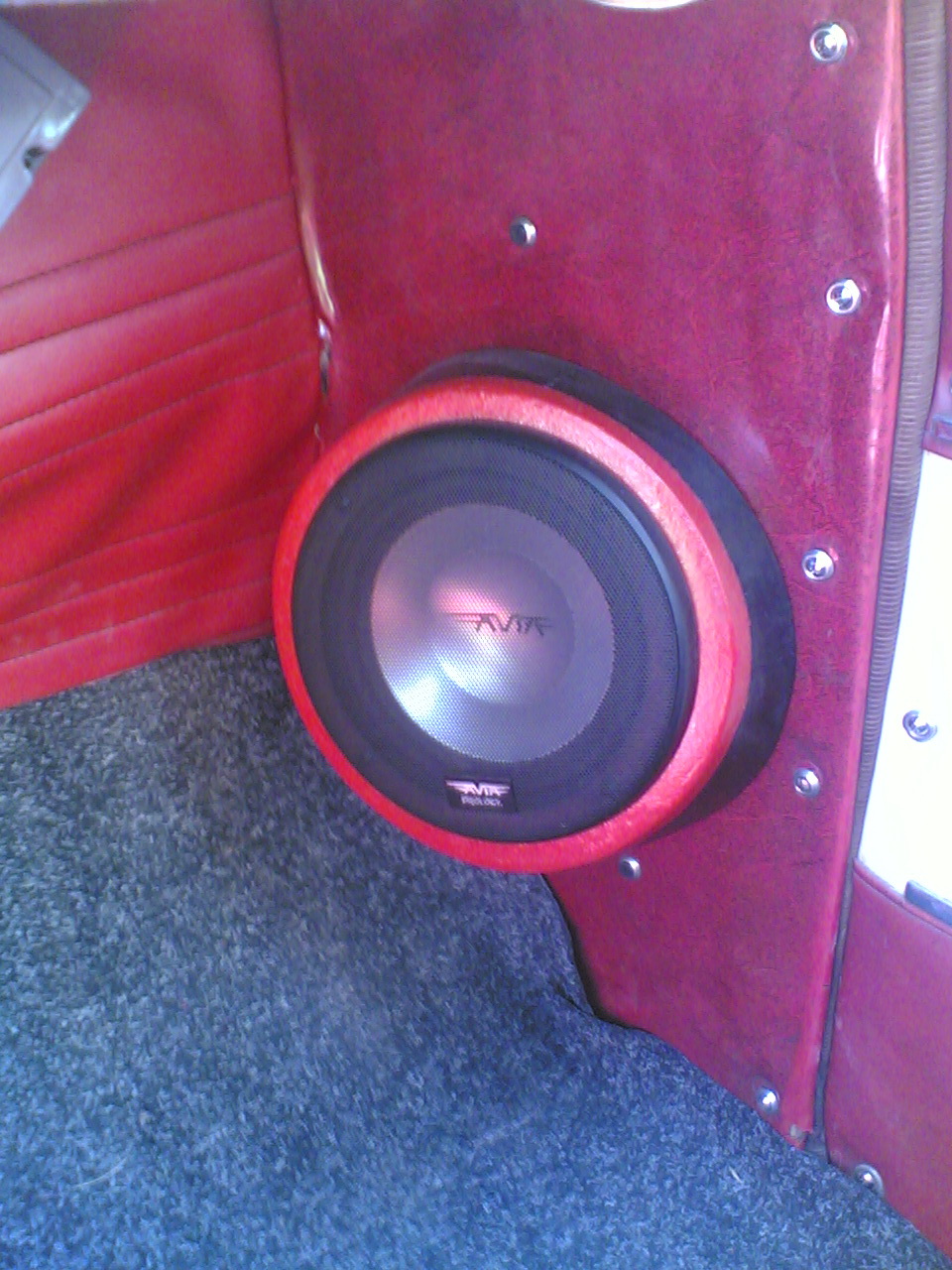

Ta4elo
сообщение 2011.05.12 22:08
Сообщение #71
Возраст: 36
Авто: ГАЗ-21М
Из: Сумы
Был(а): 2024.05.13 21:56

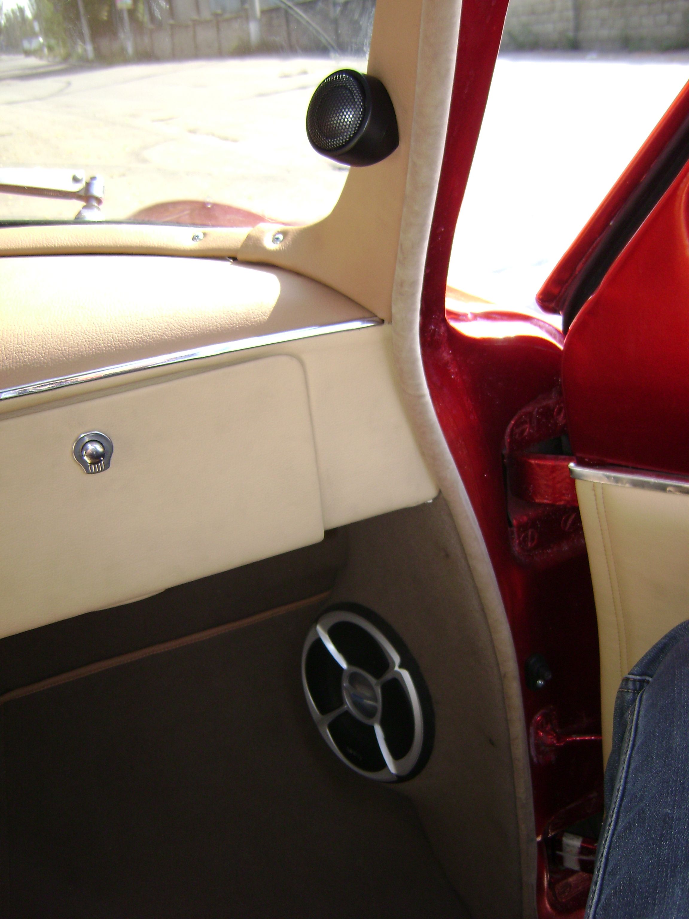

А что тут подробнее рассказывать? У меня спереди в кикпанелях стоит на подиумах, сзади овалы прорезаны в полку и сабвуфер в ФИ оформлении направлен в номер. Ето единственное ефективное расположение сабвуфера в седанах, если не хотите влезать в глобальные переделки с выводом фазоинвертора в салон, скажем через заднюю полку или вообще установкой корпуса сабвуфера под задней полкой с выводом динамика под стеклом. Вообще вариантов море, смотря кто на что готов пойти ради музыки smile.gif
вот если интересно - видео (фоток не нашел)

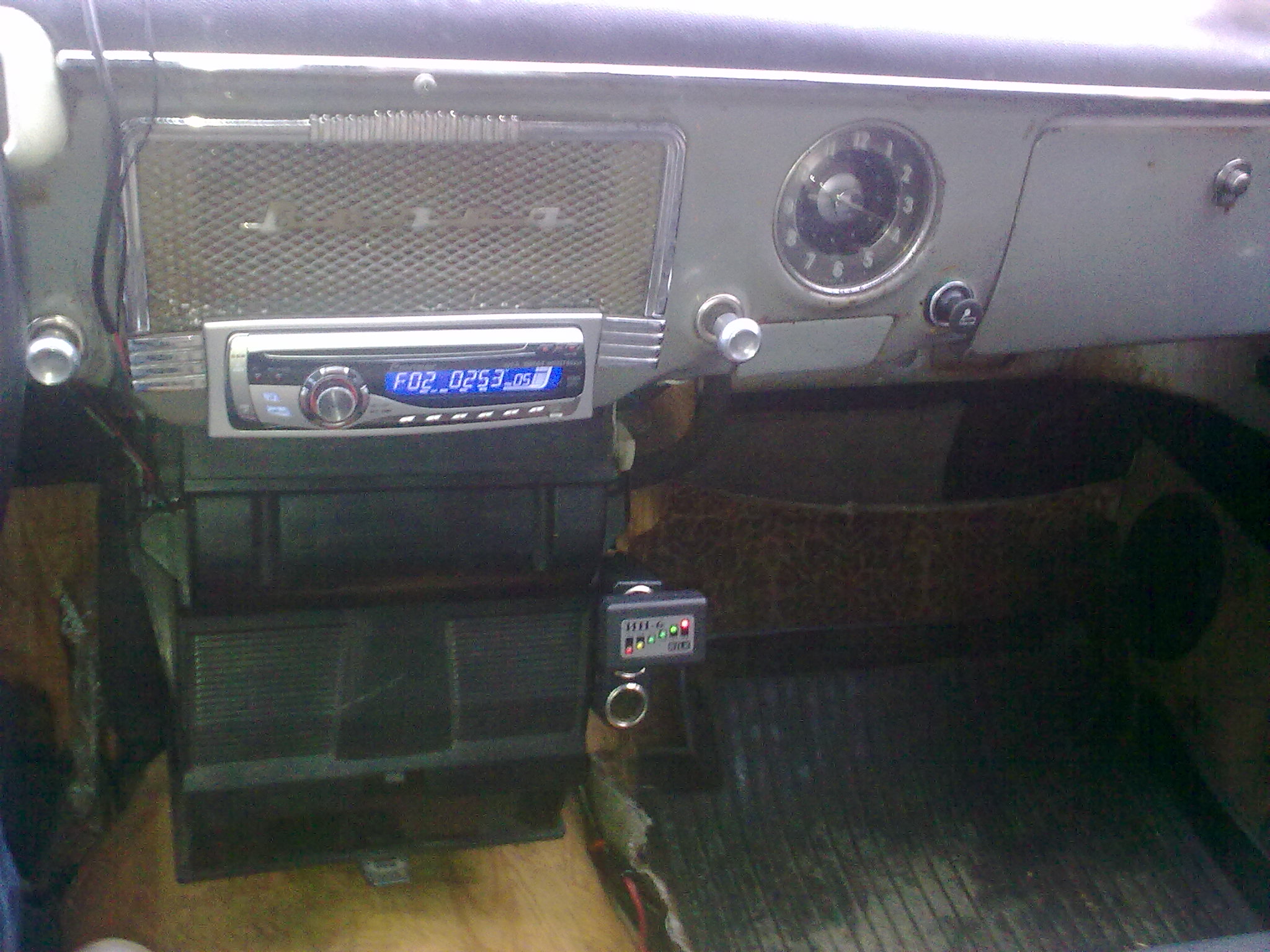

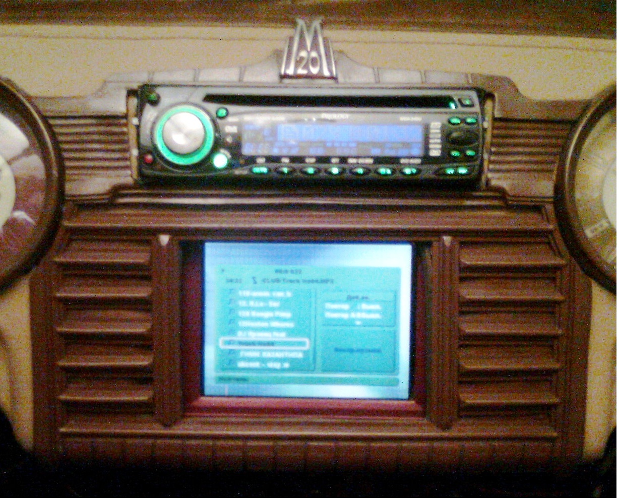

У меня вот Пионер стоит.Прикреплённое изображение

Может, всё же вот фотки вот этого можно увидеть? И какого размера стоит акустика спереди? smile.gif
ну как то так…
Vass
сообщение 2011.05.13 21:17
Сообщение #77
Я думал, "кик-панель" - это то, что спереди, а не то, что сбоку… Хотя так явно лучше, чем спереди их вешать…
А пищалки есть? Как висят?
