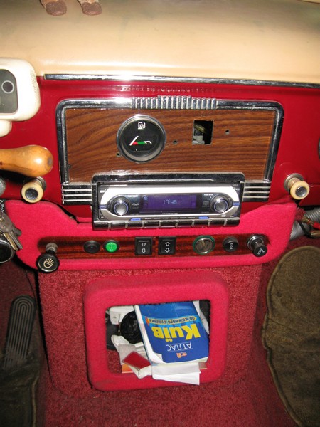

Да, это вопрос действительно субъективный. Мне не нравится все подвешенное, подкрученное, как и любая другая временная мера в авто. Все должно быть органично вписано. Хотя не всегда позволяют время и финансы sad.gif. Кому то нравится аутентичность. Мой вариант виденья проблемы:
сообщение 2009.02.03 0:26
Решетка родного динамика приемника у тебя суперская take_example.gif tongue.gif Но сама магнитола симпатично установлена.

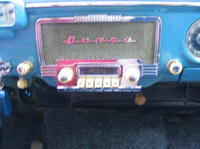

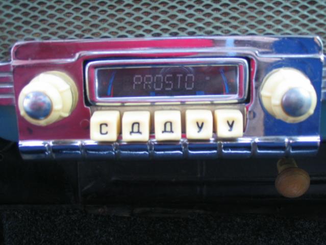

Мы сделали немного не так
Снаружи всё родное
Купил в Питере кнопки и ручки управления.
Маляр на кнопках подрисовал буквы, а то уж сильно тоскливо было
Левая крутилка управляет громкостью, правая меняет треки или ищет радиостанции
Кнопки диапазонов декор
В бардачке USB выход и плюс пульт ДУ
Ну и вывел на активную антену.
Так что не курочьте свои панели, так наверное интересней и более незаметный переход от старого к новому
