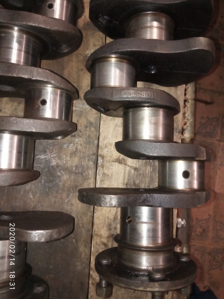

Дополню тему: оказывается, существует ещё третий вид коленвала - гибридный. smile.gif Номер отлит на нём 24-й, но сам коленвал - 21-й, с широкой задней шейкой. huh.gif
