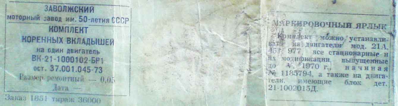

Правда, не ту заметку в "За рулем", что искал, но тоже нормальная инфа, хотя и с опечатками непонятными. Разбирая на выходных "сундук с приданым" нашел упаковку коренных вкладышей (узких), которая содержала следующую информацию:
Опечатка, на мой взгляд в следующем - читать надо не "…выпущенные до V.1970…" а "…выпущенные после V.1970…".
Ну и ссылочка на метод опознавания двигателя, на котором номера нету - блок номер 21-1002015Д. На моем движке с шировкими вкладышами номер блока имеет буковку Б вконце.
