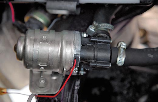

На фотографии электрическая помпа для «Газели» и «Соболя», с помощью которой подаётся теплоноситель к салонной печке. На авторынке на бульваре Перова в Киеве такую помпу продают за 140 гривен, а в магазине автозапчастей «АИС» на ул. Зои Гайдай, 7а она стоит 100 гривен с копейками, но пока что в этом магазине в продаже её нет, ждут поступления.

100 грн — левак. А это лотерея. Она может начать течь. Лучше брать фирменную. А то жалуются: вот, текут эти электропомпы… а они бывают ЗМЗ, а бывают и кооперативные, причём качество последних сильно варьируется.

Такую электрическую помпу для салонного обогревателя продают в довольно солидном магазине запчастей «АИС», поэтому вряд ли там будет что-то «левое».
сообщение 2007.12.20 1:26
Хм. Не знаю. Всё-таки 100 грн… Тем более, в Киеве… с его ценами… меня грызут сомнения.

Эти электрические помпы есть 2-х разновидностей: с патрубками под шланги с внутренним диаметром 16 мм и 18 мм. Цена обоех помп в 3-х магазинах запчастей и на авторынке на бульваре Перова – по 140 гривен, а в одном магазине запчастей она продаётся за 100 гривен (цена в прайс-листе), но её быстро разобрали, продавцы ждут очередную партию.
