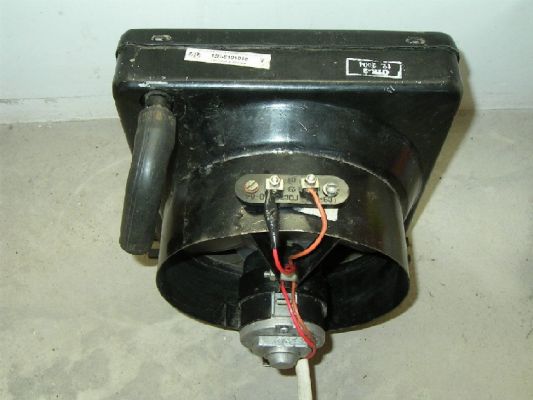

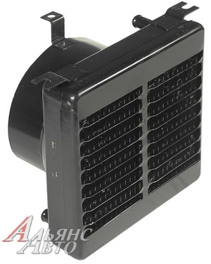

Задача с изготовлением дополнительной печки в салон значительно упрощается, если использовать готовую печку (Отопитель универсальный для ГАЗ-3302, ГАЗ-2705, ГАЗ-2752, РАФ, ПАЗ и т.д.; производство Лихославльского радиаторного завода), артикул 159-8101010.
Цена в Киеве около 364 гривен ($72), в России около 1950 рублей.
УНИВЕРСАЛЬНЫЙ ОТОПИТЕЛЬ 159-8101010 для салона автобусов Кубань, ПАЗ; микроавтобусов на базе УАЗ, ГАЗЕЛЬ, РАФ; экскаваторов, катеров и другого транспорта
ТЕХНИЧЕСКИЕ ХАРАКТЕРИСТИКИ:
1. Материал: медно-латунный
2. Теплоотдача при температуре воды +80°С, воздуха +20°С, массовой скорости воздуха 2 кг/квад.м*с и расходе воды 20 л/мин: 3,24 тыс. ккал/час
3. Габаритные размеры: 280х265х235 мм
4. Масса отопителя: 3,90 кг
5. Аэродинамическое сопротивление при массовой скорости воздуха 2 кг/квад.м* с: 25,1 Па
6. Гидравлическое сопротивление при расходе воды 20 л/мин: 12,7 кПа
7. Электродвигатель МЭ255-373000-10:
• номинальная мощность 20,0 Вт
• номинальное напряжение 12,0 В.
На ось двигателя одета пластмассовая крыльчатка. Скорость вращения можно в широких пределах регулировать с помощью электронного регулятора (ШИМ), который покупается отдельно.
На этот отопитель со стороны выхода тёплого воздуха надевается самодельный пластмассовый корпус, к которому крепится 6 гофрированных пластмассовых шлангов диаметром по 50 мм: 3 шланга подают тёплый воздух к пластмассовой изогнутой трубе с отверстиями (по бокам и в центре), а остальные 3 шланга – к ногам задних пассажиров (2 шланга – к заднему правому пассажиру).
Этот отопитель достаточно компактный, он размещается на полу в багажнике (на боку), а рядом с ним устанавливается электрический насос для подачи охлаждающей жидкости к печке салона (это такое его официальное название). Цена такого насоса – около 100 гривен в Киеве, а электрическая помпа для «Газели» стОит около 600 гривен, хотя оба эти устройства могут выполнять одну и ту же функцию. Подозреваю, что электрическая помпа для «Газели» гораздо более производительная, так как она устанавливается вместо механической помпы и [якобы] прокачивает через себя всю охлаждающую жидкость из мотора в радиатор охлаждения.
Информацию передаю со слов продавца в магазине. Оба эти устройства он мне не смог показать из-за того, что в продаже их сейчас нет.
