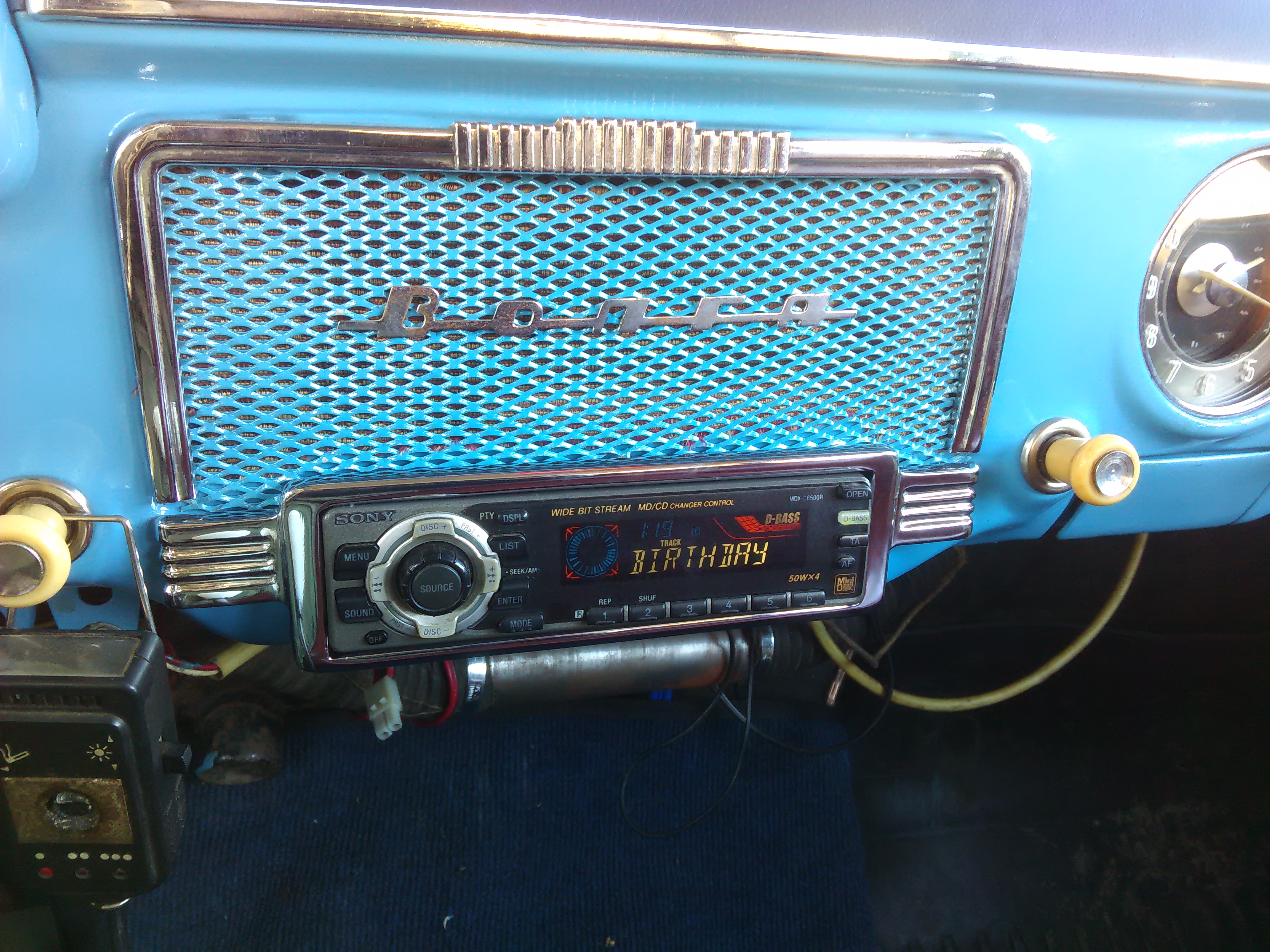

Stirlitz   Итак, у меня на Голубке торпедо от Мерседеса, и в ...   2019.02.08 23:24
March   Давно есть в продаже выносные электронные устройст...   2019.02.09 9:42
Olenevod.ru   Была такая приблуда в советское время - где и как ...   2019.02.09 16:14
Tolyan   Для того что бы работала контрольная лампочка заря...   2019.02.09 22:14
Stirlitz   Спасибо. А как оно устанавливается?   2019.02.09 22:16
Tolyan   С генератора выводится фаза(перед диодным мостом),...   2019.02.09 22:35
Stirlitz   Только на днях поставил новый генератор... Значит,...   2019.02.09 23:17
Mayor   Да. Там сложность. Для того чтобы ВАЗовскую схему ...   2019.02.10 13:43
Stirlitz   А для штатного генератора постоянного тока, наверн...   2019.02.10 20:01
Mayor   Там можно попробовать отлавливать момент включения...   2019.02.10 21:18
