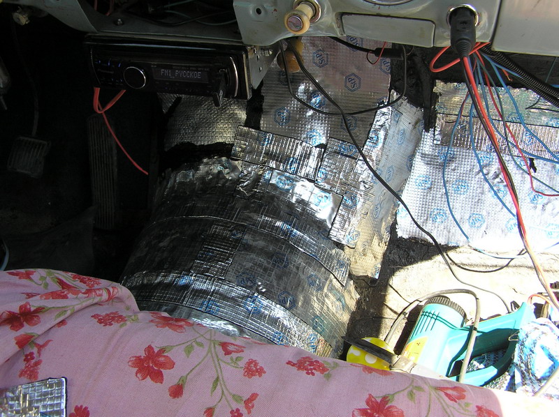

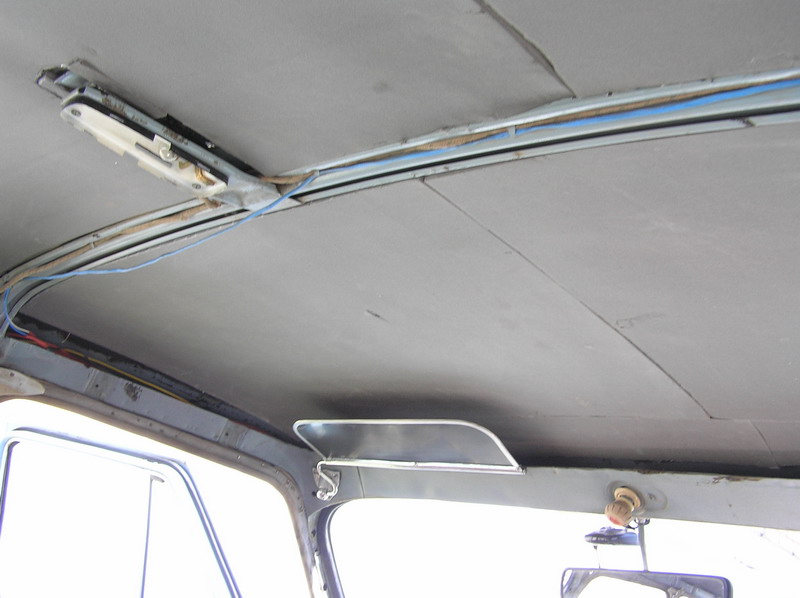

Stirlitz   Иллюстрации моей утеплённой крыши и нового пола зд...   2009.01.28 1:19

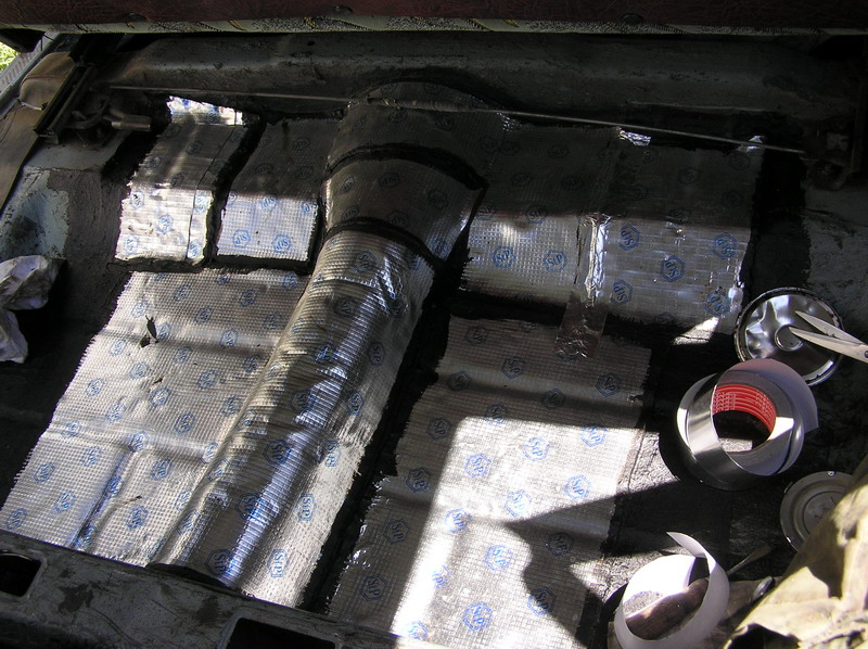

Валентин В.В.   Столкнулся с проблемой, задрав всю свою шумоизоляц...   2009.06.14 11:10
Stirlitz   Влага там будет всегда, по крайней мере, спереди. ...   2009.06.14 13:13
Валентин В.В.   Склоняюсь к тому же, тем более делаю эксперимент. ...   2009.06.14 14:20
