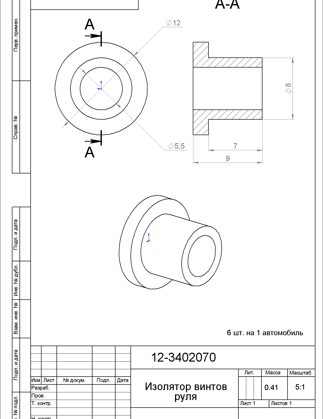

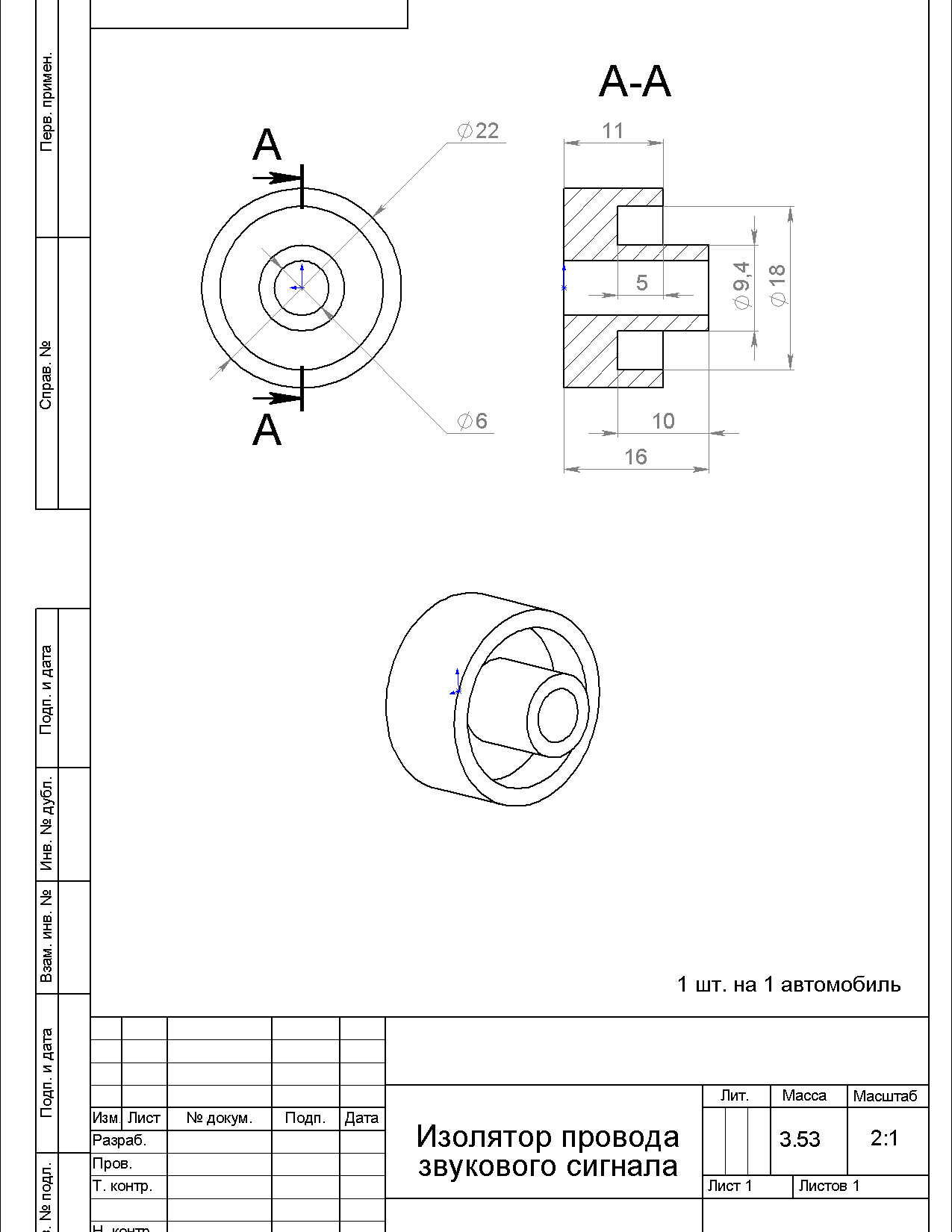

Вдруг кому пригодится. Точил из капролона.
Под втулками, которые вкручиваются в хромированное кольцо, стоят резиновые прокладки, под другими нет.
