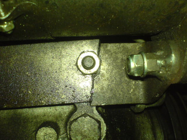

Цитата(ADK-XXI С-Пб @ 2007.11.17 23:22) *
Не знаю, народ…
Я как затянул на кронштейне лапы, так проблем не было, пока ерпеж н еотпустило. А отпустило - я услышал, т.к. муфта задребезжала. Затянул конкретнее и все - много лет без проблем.
а вот тесть не затянул и у него на победовском генераторе отверстия в уху разбило. После того, как я развернул отверстия с 8 на 10 мм и затянул их, он без проблем еще 8 лет откатал на машине.
Приваренный болт -- не самое ремонтно-пригодное решение -- а вдруг резьба умрет?
У меня приварена гайка к кронштейну, в гайку закручен болт, он и играет роль шпильки. Весь цимус в том, что эту "шпильку" менять одно удовольствие.
ОПА! а кронштейн-то лопнул! Вот она -- реальная польза форума!

Кронштейны не слабые, а уставшие. В фото Scherman классическая трещина на передней части кронштейна. Пожалуй, для "оригинала" действительно гайки приварить предпочтительнее.

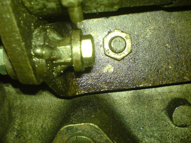

Вчера я приварил гайки на свой кронштейн.
Изображение Изображение Изображение
Блин, хороший был кронштейн, однако всё-таки разболтался один болт и буквально за одну поездку проточил свою дырку. Ну теперь, надеюсь, это в прошлом.

Надежда умирает последней smile.gif Всего шесть с чем-то мегаметров и ву-аля — задний болт разболтался sad.gif Обращаю внимание: вкрученный в гайку, приваренную к кронштейну; зафиксированный ещё одной гайкой и ещё с третьей гайкой для гарантии. С капроновой вставкой. Вот только она и не дала ему совсем вылететь. Ну что за везение у меня на эти откручивающиеся гайки?
Затянул снова со всей дури и ещё красным фиксатором резьбы полил её (резьбу) щедро. Может, на этот раз на десяток мегаметров хватит… В следующий раз надо будет пять гаек подряд законтрить. Хотя проще их заварить, эти гайки.
