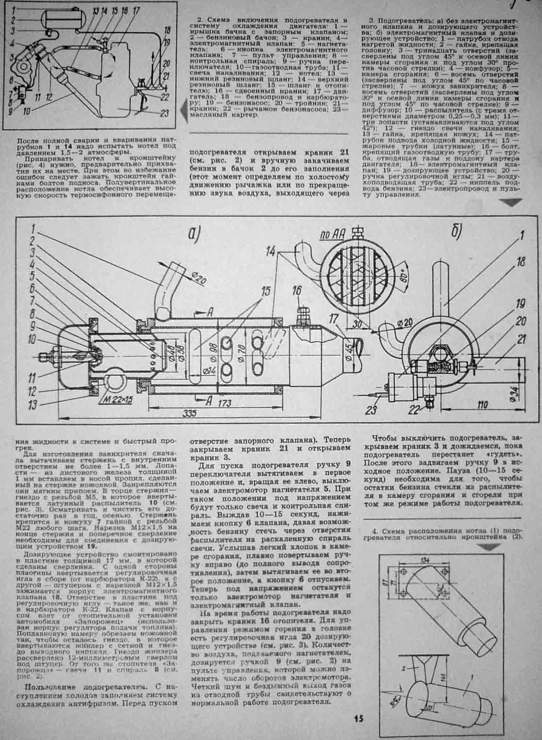

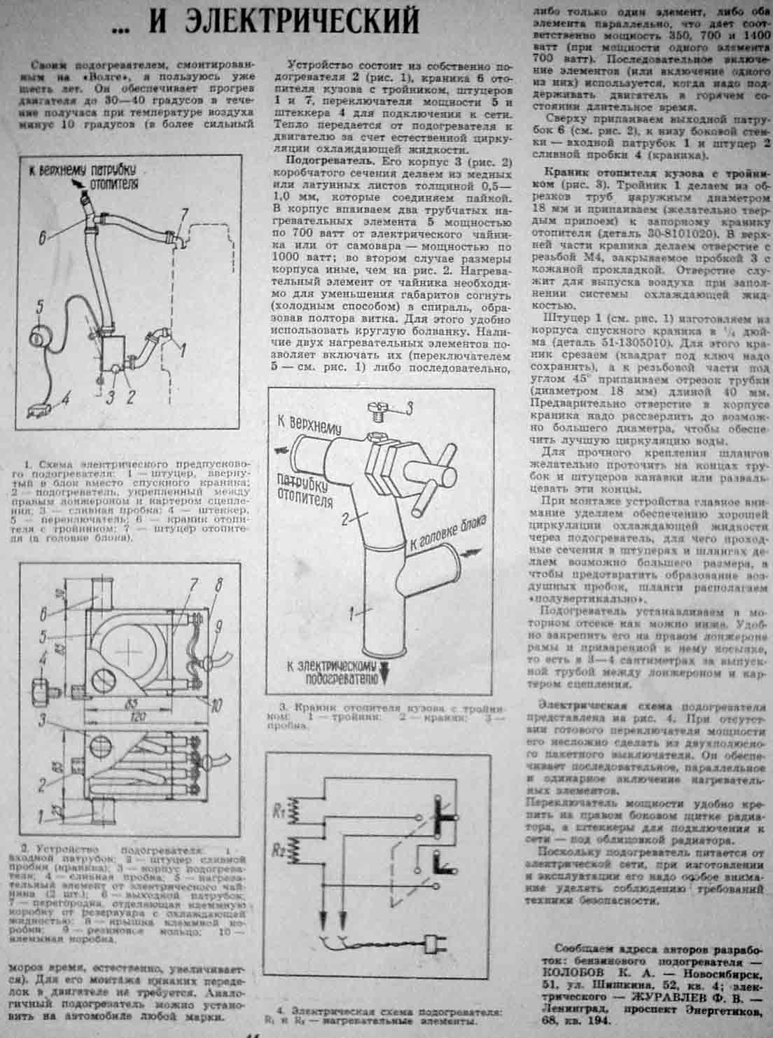

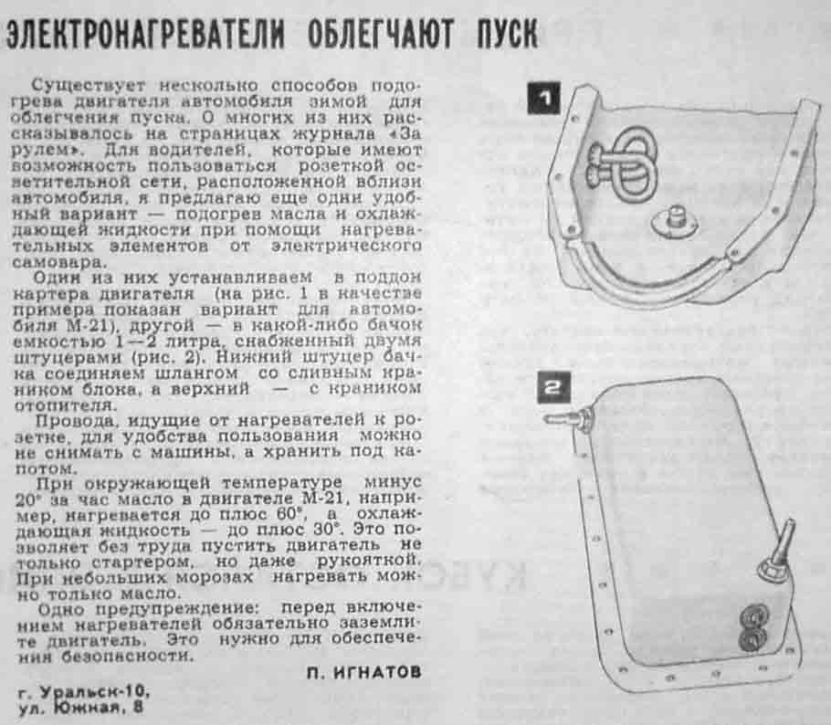

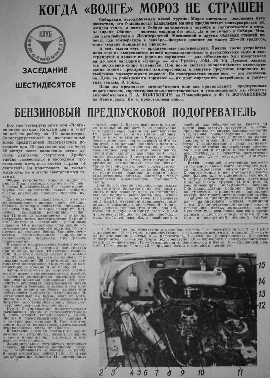

Поскольку проблема не решена, попробую закинуть статью по разным постам
Итак, первая часть (нервных прошуне читать, снималось не сканером, а телефоном):
Вторая часть статьи "За рулем" №2/69
Третья часть статьи
А это еще дополнительно было попозже…
