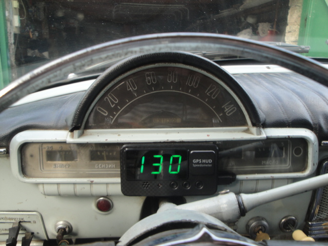

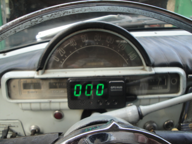

Mayor   Вот на новый год подарил машинке новую игрушку - Ж...   2019.01.02 13:26
Hellbomb   Вы хотите сказать, шо он нерабочий?   2019.01.02 14:37
Mayor   Не. Эт я на такой скорости в гараж въезжаю   2019.01.02 14:58
Gazik   Так Вы прям залетаете в гараж)))) :D :D :D   2019.01.02 16:07
Mayor   Ну так радара в гараже нет ;) Ну и по теме...   2019.01.02 16:19
Mayor   Поездил сегодня… Обалдеть. Я знал что родной...   2019.01.03 17:17
