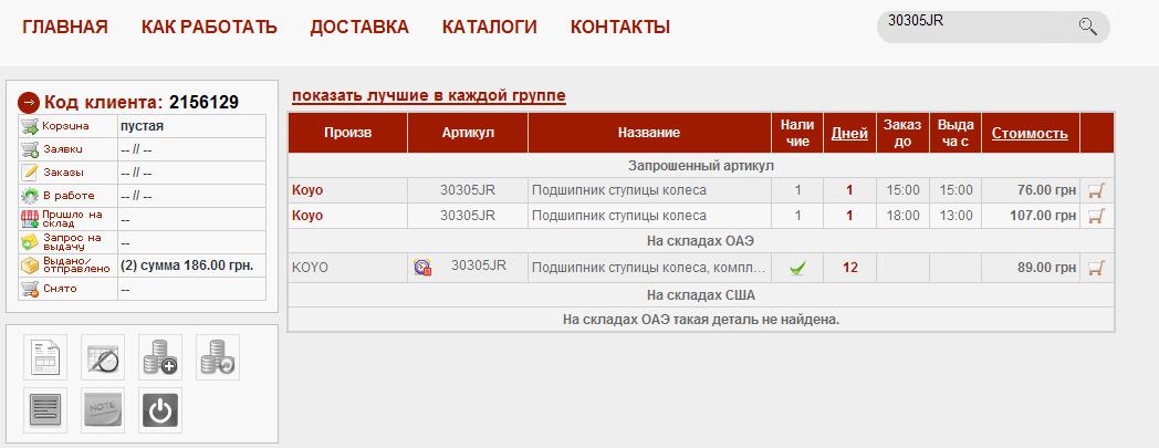

Алик   Подскажите, пожалуйста, какие подшипники и сальник...   2012.03.13 13:12
Shtabs   К большому сожалению Украинские подшипники можно ...   2012.03.13 17:52
DoctorLivesey   Koyo нам на переднюю ступицу - я заказывал здесь: ...   2012.03.13 18:08
Mayor   Пару лет назад сменил таки наконец зашумевшие родн...   2012.03.14 8:13
Алик   Всем спасибо за полезную информацию. Наш форумчани...   2012.03.14 13:56
