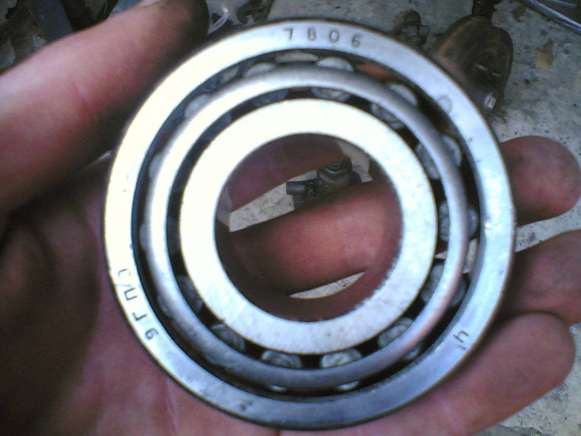

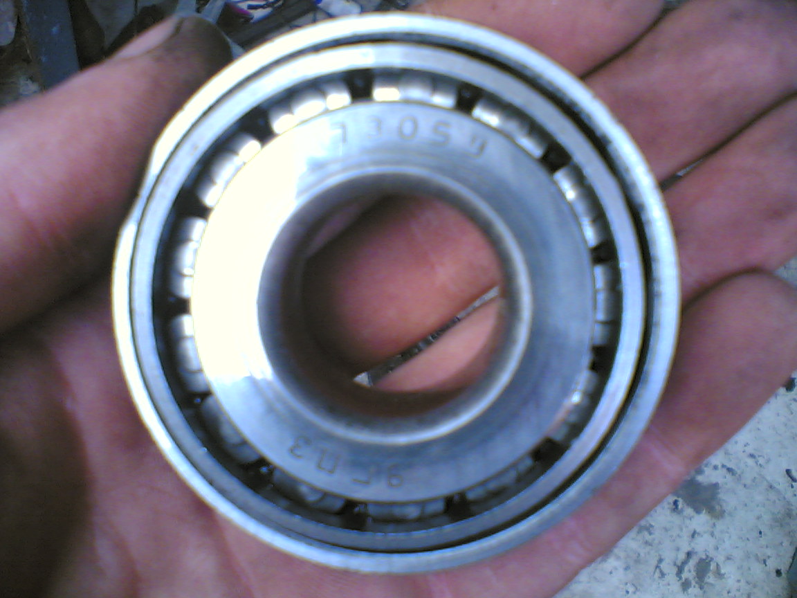

Stirlitz   Вчера у себя глянул на маркировку старых подшипни...   2022.10.03 10:19
OldBMW   Это номера роликовых подшипников. Размеры одинаков...   2022.10.03 17:10
Stirlitz   Буквы обозначают качество и точность исполнения.А ...   2022.10.03 21:45
Валентин В.В.   Зазор в подшипнике. Для ступиц не принципиально во...   2022.10.04 19:55
Stirlitz   Понятно, спасибо. Взял я подшипники. Кстати, сальн...   2022.10.04 21:14
Mayor   Озадачивает. Какие же брать подшипники? Или сперв...   2022.10.05 17:50
OldBMW   После цифр справа К с отверстиями и канавками...   2022.10.06 18:04
