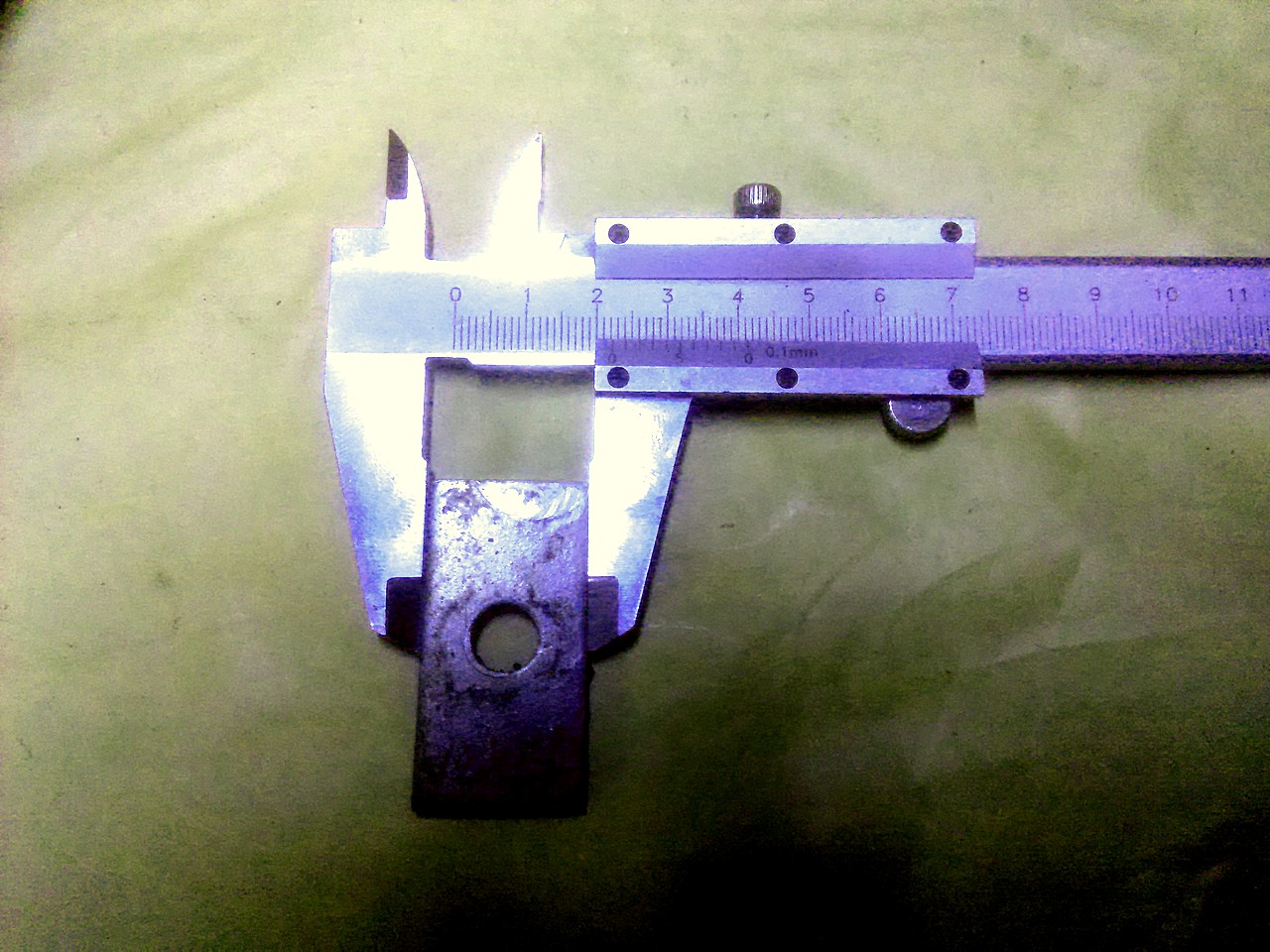

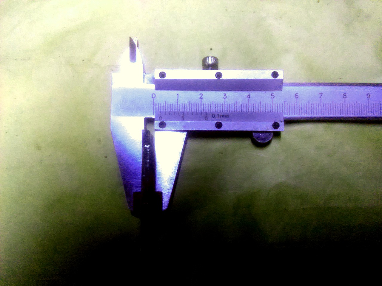

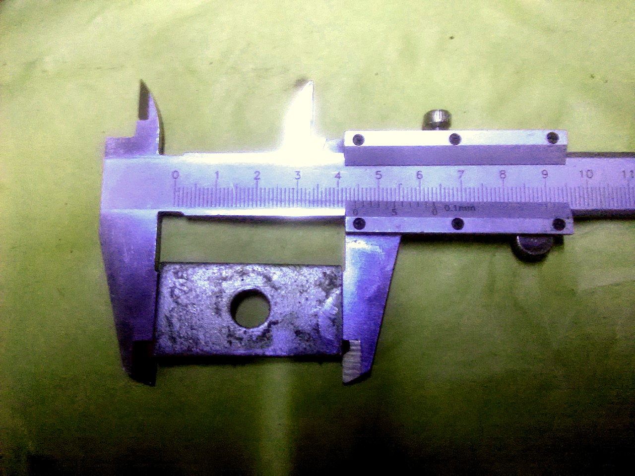

Если ещё интересно, то вот размеры детальки-шайбы:
