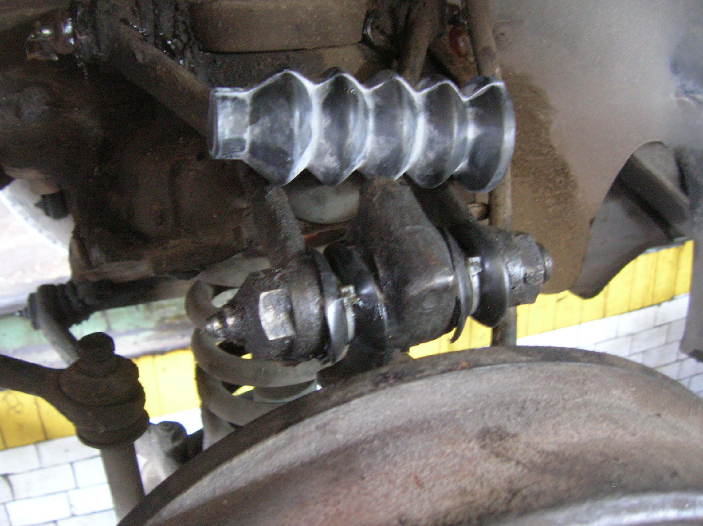

Покупал комплект оригинальных пыльников, те которые на осях верхних и нижних рычагов… Установил, проходили совсем не долго, кроме того, с ними очень трудно собрать эти соединения, как то они с ними не залазит smile.gif Может быть они были собраны не по совсем оригинальным размерам?
Вобщем, что бы не разбирать всё заново ради того, что бы установить оригинальные пыльники, во время пребывания автомобиля у отца в автобазе, где я её обычно и ремонтирую, под руку попалась гофра от Камаза…
После недолгого размышления вот как её удалось приколхозить на место пыльников:
На фото сверху на рычагах лежит сама гофра от камаза, а чуть ниже, на рычаге показана каким макаром она приделана в нужные места… smile.gif Как видно на фото, из одной Камазовской гофрочки можно изготовить аж 4 пыльника… Думаю, если заморочится ещё поглубже, можно было их не только стянуть стяжками, но и проклеить, например, восемьдесят восмым клеем… Для придания большей герметичности. smile.gif
Как по мне вариант очень даже… Если ради одного пыльничка не хочется разбирать переднюю подвеску…
Кстати, вопрос к професионалам - Как можно покрутить резьбовые втулки, те которые с эксцентриком для установки развала и угла шкворня (особенно верхние), даже при помощи специфического ключа, если установлены эти самые родные пыльники… Ключ реально туда не залазит… huh.gif mad.gif

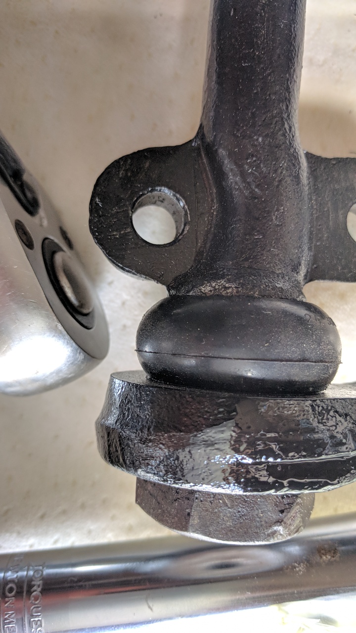

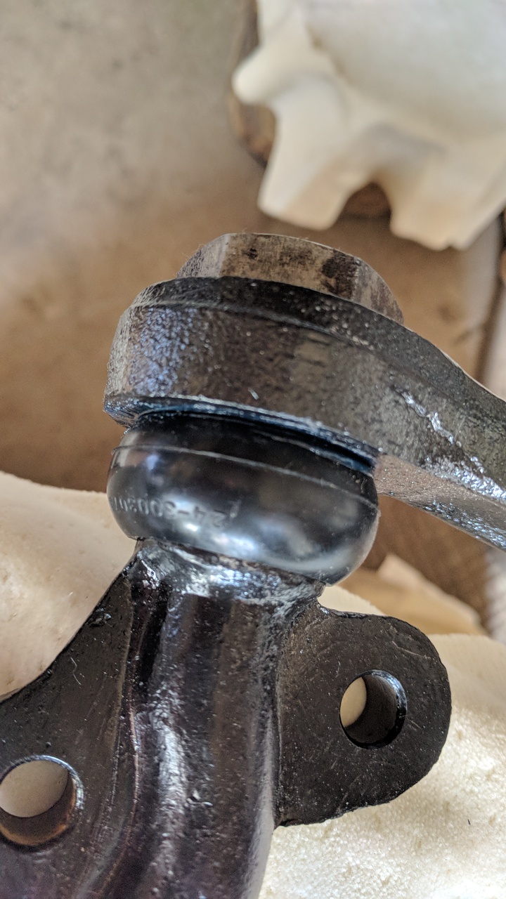

Чим замінити 20-2904034? То пильники вісі нижніх ричагів. Хтось знайшов від чого можна поставити?

Для чого писати очевидні речі? "Ринку" в мене в районі по таких запчастинах немає, не можу в себе навіть верхній відбійник найти який би не мав бути дефіцитом, ось така в мене ситуація, що навіть элементарні речі тут не можу найти, а через інтернет замовляти 4 резинки і чекати їх три дні час не дозволяє. Я поставив пильники від шарових 24-ї, встали шикарно!Прикреплённое изображение Прикреплённое изображение
