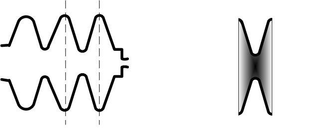

А я уже где то писАл. Я нарезаю гофрированный чехол от штоков педалей ГЦТС. Получается как родные пыльники на резьбовые шарниры. А на рулевые тяги, поверх своих металлических чашек установил чехлы от рулевых тяг жигулей. Причем я совершенно не стремился к фиксации их нижней части. Как результат, летом после пробега в 3-4 тыс км, из шарниров выдавливается светлая смазка, зимой в дожди, это терпит аж до 3х тыс. А раньше, при смазке зимой каждую тысячу, из шарниров рулевой трапеции сперва вытекала вода, а потом уже ошметки масла.
Спасибочки большое за помощь в выборе доноров. Но, если не трудно, нельзяли дать расшифровочку абревиатуры ГЦТС. Это наверное что то связанное с тормозными системами и главными цилиндрами? Или может быть я ошибаюсь?smile.gif А если быть еще более навящивым, осмелюсь даже спросить не возможно ли вспомнить конкретнее с какой это все марки автомобиля?smile.gif

Цитата(ADK-XXI С-Пб @ 2007.11.07 20:36) *
На самом деле совет Адиля предлагает вариант решения. От какой машины попадется подходящая по диаметру гофра, от той и отрывать ;о)
Вот вот. Как всегда понял с полнамека.
Это могут быть гофры с раздатки Нивы или ещё от чего нибудь.

Я не ставил перед собой задачи полной герметизации. Меня интересовала возможность сокращения попадания воды и продление межсервисного пробега. До жигулевских чехлов, там у меня трудились пыльники от тормозных цилиндров, но они долго не живут. Масло их портит и они рвутся. Но пока они целы, чистое масло сохраняется дольше, как я писал выше.

Я делал подобное тому, что на рисунке, только от гофрированного шланга противогаза!:) Но как оказалось, на ходу оно не очень (на осях маятникового рычага еще ничего, а вот на оси рычагов передней подвески не очень, уже два лопнулиsad.gif) опять надо разбирать всё!:( А ой как не хотелось бы!:) Хотя пока не перебирал переднюю подвеску, ездил и без них. Но теперь она уже перебранная как то жалко!:) Когда ездил на старой брал ту же гофру разрезал вдоль одевал на рычаги и завязывал кабельными увязками, такие как в теликах применяются!
