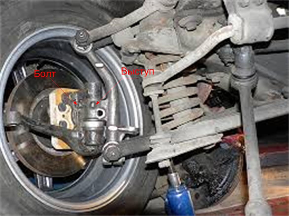

Вот ограничительные болты

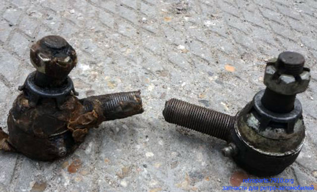

Кстати есть ещё момент - были наконечники у коих масленки были не по центру а сдвинуты внутрь ближе к основанию тяги. Припоминаю что родные когда то именно такие и были…НО они к сожалению не сохранились. А такие если и соприкоснутся с резиной, так как это дерут тавотницы - задирать, не будут.
Вот фото нарыл. Как раз видна разница
сообщение 2018.10.01 12:08
сообщение 2018.10.01 12:10
У меня теперь тоже. А такие как справа ранее были - хорошо помню. Похоже как то сменили всборе и родные выкинули.

Но всё таки - что там за болты ограничительные?
Они стоят выше оси кулаков. М10-1. Имеют конт.гайку.
Хорошо видно на фото по поиску запроса…
