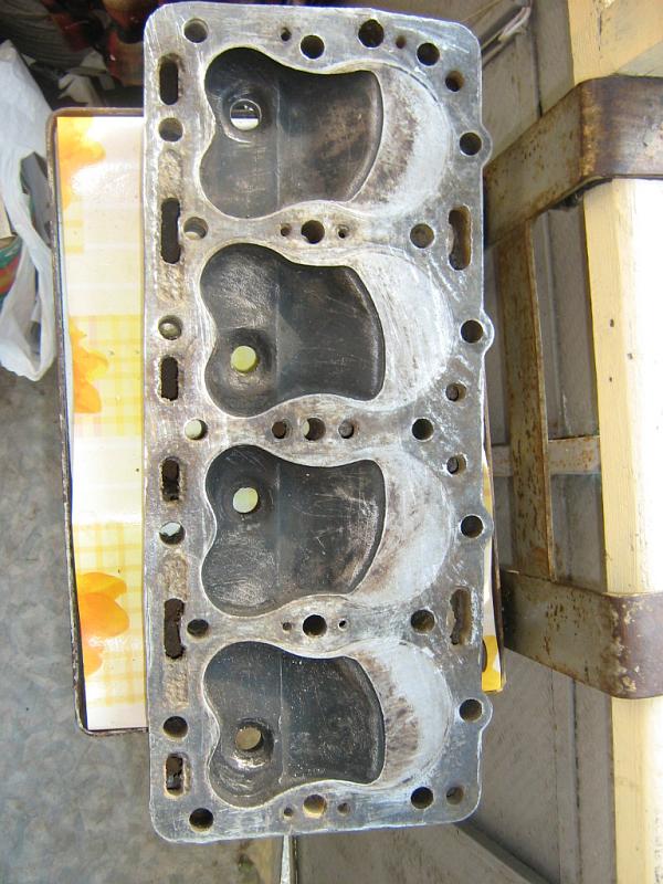

> Шлифовка ГБЦ М-20, под 76 бензин
Kostyan
сообщение 2007.10.28 20:56
Как оказалось, просто шлифануть проблем нет — снимут, сколько скажешь smile.gif
Но вот с выточкой антидетонационной камеры и расширением камеры сгорания трудности sad.gif
Как кто думает, насколько будет критично если этого не делать, ну и сразу smile.gif как посчитать высоту шлифовки под 92.
Заранее благодарен!

Stirlitz   Боюсь, на 92 уже не выйдет — клапана встретятся со...   2007.10.28 21:02
Валентин В.В.   А наплавить аргоном внутри камеры как-то? Что бы о...   2007.10.28 23:08
Kostyan   были произведены расчеты :) подъем обоих клапанов ...   2007.10.29 9:37
ADK-XXI С-Пб   А наплавить аргоном внутри камеры как-то? Что бы ...   2007.10.29 12:00
Kostyan   не очень удачный эскиз :) на моем точнее, конечно ...   2007.10.29 15:38
ADK-XXI С-Пб   Угу. Это, естественно, не чертеж. Но для человека,...   2007.10.29 15:44
Валентин В.В.   учень да же понятно. фрезеруя головку, уменьшается...   2007.10.29 23:26
Kostyan   как бы вроде нашел! смущает как обычно цена :)...   2007.10.30 14:41
Валентин В.В.   Шлифовка у нас то же 60. А снять 2-3 мм (при подня...   2007.10.30 16:16
Kostyan   ну смысл всегда есть :) У нас в ХАДИ дорабатывали ...   2007.10.30 21:50
Т1974А   Вот характер горения ТВС в нижнеклапанном моторе. ...   2007.10.30 22:00
Kostyan   Да согласен!, но это при низкой степени сжатия...   2007.10.30 22:37
Т1974А   А чем изуродует крышку форкамерная свеча? Там резь...   2007.10.31 0:55
Kostyan   уродовать в смысле, впресовывать новые вставки под...   2007.10.31 8:29
ADK-XXI С-Пб   Победовские свечи стандартные. Вот только диамет р...   2007.10.31 17:33
Т1974А   Джентльмены, я вижу вы хотите, штоб я РЫЛ вместо в...   2007.10.31 22:00
Kostyan   в принципе со всеми согласен :) ! у самого в г...   2007.11.01 8:42
Т1974А   Нифига себе, креативный дедуля! :appause: 97 ...   2007.11.01 21:43
