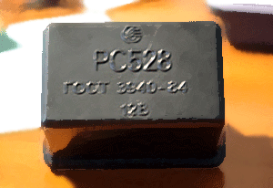

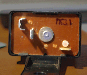

Реле это чёрная пластмассовая коробочка. С обратной стороны выглядит так: Прикреплённое изображение.
С передней стороны вот так: Прикреплённое изображение
Слева два белых контакта, подписанных "3" и "1". По центру курглая шайба тоже белая (но на контакт не похоже), поvечена "7В". Справа внизу контакт жёлтый (латунь?), помечен "4". И возле этого контакта тоже небольшая жёлтая шайбочка. Что со всем этим делать ума не приложу.

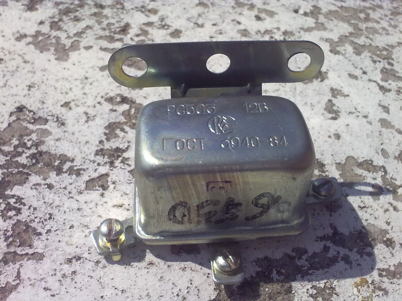

Думаю заменить реле сигналов — есть подозрение, что из-за него они еле мычат. По книге это РС3-Б. Легко ли его найти и насколько идентично РС503?

РС-503 тоже имеет три контакта. К, Б, и С. "Кнопка", "Батарея" и "Сигналы". Подключать достаточно сложно - там три провода, а это 6 комбинаций…

По электрическим параметрам абсолютно идентичны. И пороги срабатывания (5,5-7,8 В) и ток (40 А). Возможно, изменен порядок контактов, но я сомневаюсь. Скорей всего, просто изменили название в связи с вводом нового ГОСТа либо с изменением материала контактов/корпуса/чего-то_еще. Т.е. по сути, они одинаковые. Повторюсь, надо только порядок контактов проверить.
Если сильно хочется, то можно попытаться переставить корпус реле. Он тоже должен быть таким же. Но сначала было бы логично поставить "как есть", и проверить оно ли мешает жить.
