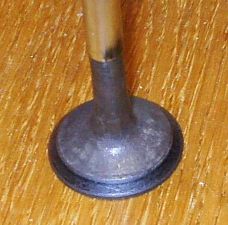

Сегодня ставил маслосъёмные колпачки. С впускного клапана счистил ГОРУ нагара smile.gif Нельзя сказать, что с клапаном какие-то проблемы. Да, в направляющем ходит свободновато. Но терпимо. Фаска ровная, блестящая. В общем, всё вполне терпимо.
Потом ради интереса рассухарил выпускной.
Лучше б я этого не делал. Теперь ломаю себе мозги, как быть.
Начнём с того, что в направляющей втулке он болтается, на мой взгляд, недопустимо свободно. Из чего я делаю вывод: прорыв газов под клапанную крышку будет слишком большой, значит давление в картере будет постоянно большим, как бы хорошо ни работала вентиляция, значит масло будет давить сквозь щели, значит его расход будет большим. Мотор-то перебирался, в частности, из-за большого расхода масла. Так что теперь? Менять направляющие, или клапана?
Другое — фаска в седле удовлетворительная, а вот на клапане не знаю. Признаюсь, с ними у меня опыта нет, может выпускные и не могут быть красивыми, в общем, см. фото. Раковины есть. Будет ли нормальная компрессия с таким клапаном? Так нормально, или все клапаны должны сверкать фаской, что впускные, что выпускные? Если что, можно его просто притереть, или придётся менять?
Самое главное — не знаю, как теперь быть. Ну маслосъёмные колпачки я, допустим, поменяю. Можно ли ездить с такими клапанами, или непременно стоит поменять все направляющие, да и сами клапана?
Уже устал возиться с этим мотором, поэтому ищу лёгкие пути smile.gif Но не хочется откровенно схалтурить. Так бы сегодня уже собрал этот мотор, делов-то — головку собрать и одеть, и навесное накинуть, и завтра бы уже ставил на машину. А теперь с головкой ещё заводиться, неделю точно терять.

ADK-XXI С-Пб   На сколько видно по фотке притирать я не стал бы. ...   2007.10.21 19:15
Stirlitz   Был бы это мой мотор, я б решил на это забить, ска...   2007.10.21 19:24
Stirlitz   Как его туда засунуть, микрометр. Это нужен нутром...   2007.10.21 21:56
Т1974А   Опять кому из "своих" делать взялся ;) ?...   2007.10.21 22:17
Stirlitz   Давно взялся, ещё раньше, чем за того :) Сосать —...   2007.10.21 22:26
Т1974А   Сосать будет через разбитые впускные направляющие....   2007.10.21 22:30
ADK-XXI С-Пб   Клапан однозначно нужно тереть, да и фаска чересч...   2007.10.21 22:57
Stirlitz   Сосать будет через разбитые впускные направляющие....   2007.10.21 23:05
Т1974А   Широкая фаска это хорошо. Улучшает теплоотдачу от ...   2007.10.21 23:47
Mayor   Широкая фаска это хорошо. Улучшает теплоотдачу от...   2007.10.22 14:12
VOV65   По мне(как не специалисту), то достаточно притерет...   2007.10.22 14:24
Stirlitz   Подумав хорошенько, принял решение менять все клап...   2007.10.22 19:14
Т1974А   Mayor: Спорить не буду, собственно не с чем. Оста...   2007.10.22 21:39
Stirlitz   По ходу дела выясняется интересное обстоятельство....   2007.10.23 19:54
Т1974А   У меня машина 1963 года - проточки есть. И новые к...   2007.10.24 18:07
Mayor   Остаётся вопросец, однако. А какова предельная ш...   2007.12.03 11:04

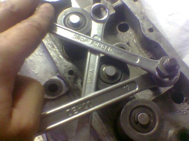

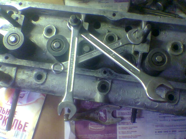

andron34   Рассухариватель клапанов. Предлагается "КЛЮЧЕ...   2008.11.13 11:38
Mayor   Однако мне нравится. И даже очень! А я то расс...   2008.11.13 11:45
VOV65   Оригинально ;)   2008.11.13 11:49
Stirlitz   :appause:   2008.11.14 9:17
Mayor   Почему же. По моему вполне жизнеспособно.   2008.11.14 9:55
smehanik   Не забудьте снизу под клапан подставку подставить.   2008.11.14 21:44
retromehanik +1   +100 при срыве ключа (все же возможно) сухари не ...   2008.11.15 0:18
