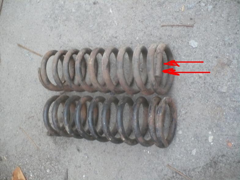

Garage   http://photofile.ru/photo/garage21/3759022/large/9...   2010.11.25 20:17
Saw   Вооооот там вот :D Снизу на витке насечки должны ...   2010.11.25 20:21
Garage   http://photofile.ru/photo/garage21/3759022/large/9...   2010.11.26 21:50
Vitoll   На правой пружине(первое фото) вроде просматривают...   2010.11.26 22:06
Garage   Это не риски ,это забоины какие то. http://garage...   2010.11.26 23:08

Stirlitz   Смотрел на рынке пружины. Вот такие: [img]http://...   2017.07.23 23:13

Shtabs   Пружины нормальные, но ты готов к тому, что морда...   2017.07.24 7:47
Stirlitz   Морда упадёт и на тех, и на тех? Т.е. несмотря на ...   2017.07.24 9:54
Shtabs   Морда упадёт и на тех, и на тех? Т.е. несмотря на...   2017.07.24 14:03
Stirlitz   Да в том-то и дело, что те пружины, судя по всему,...   2017.07.24 16:36
