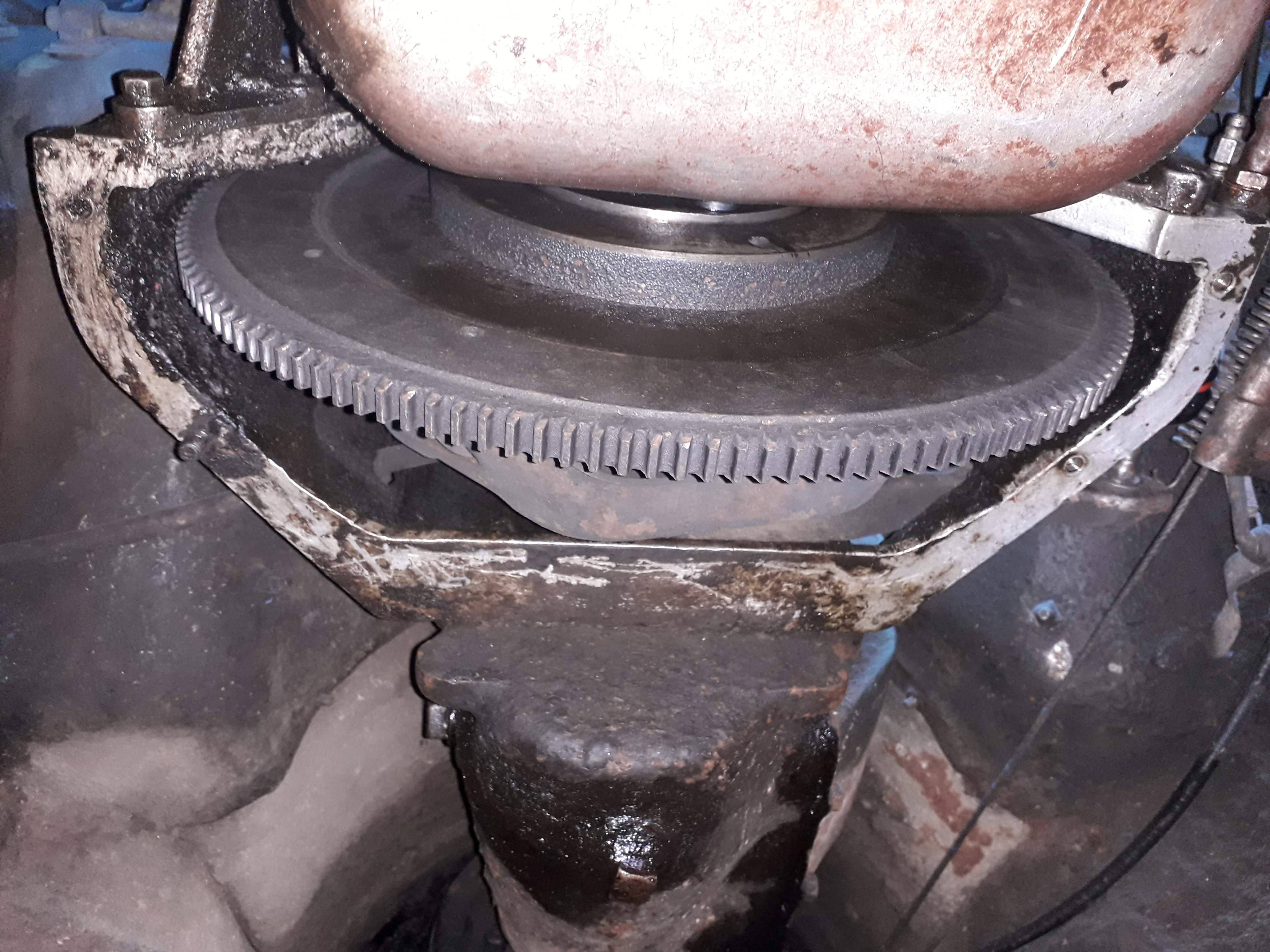

7. Отсутствует кожух сцепления.

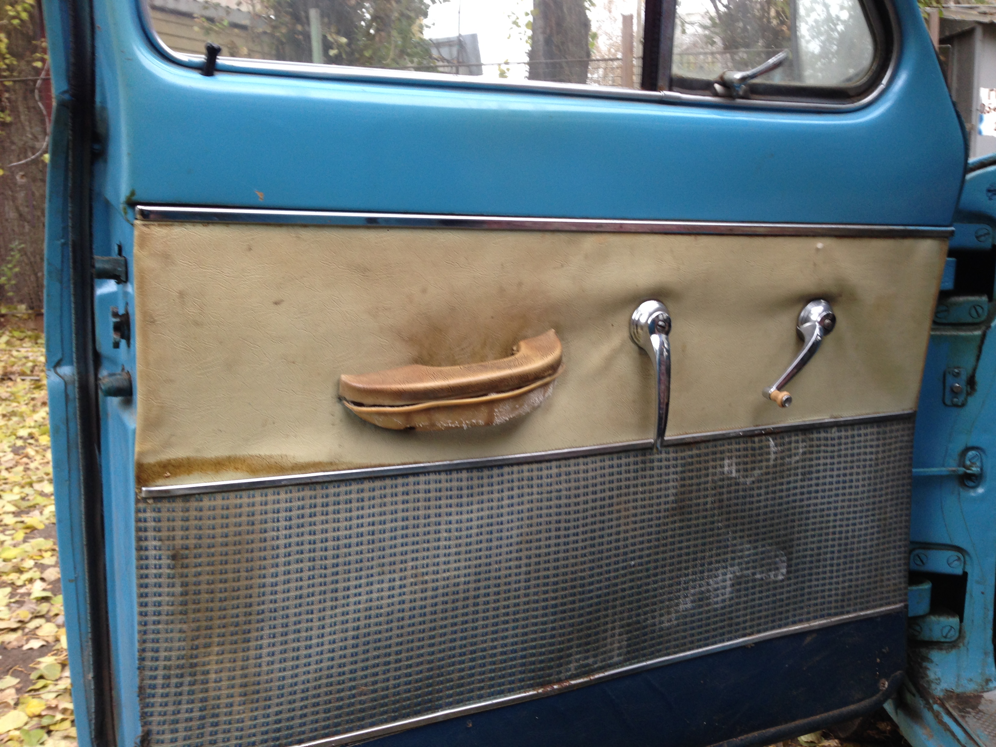

Передняя левая дверь.
Разобрана. Стекло вылетело из рамки. Отсутствует один ролик на стеклоподъемнике. Вместо передней направляющей стоял "заменитель".
Стекло вставлено в рамку на сырую резину. Ролик снят с стеклоподъемника ГАЗ-53. Оригинальная направляющая. Новый уплотнитель направляющей(задняя и верхняя часть), из "Победовских" запасов appl0000.gif . Все смазано, собрано, работает.
Заменена резинка уплотнения форточки на стойке. (передняя левая дверь). Подходит с УАЗа.

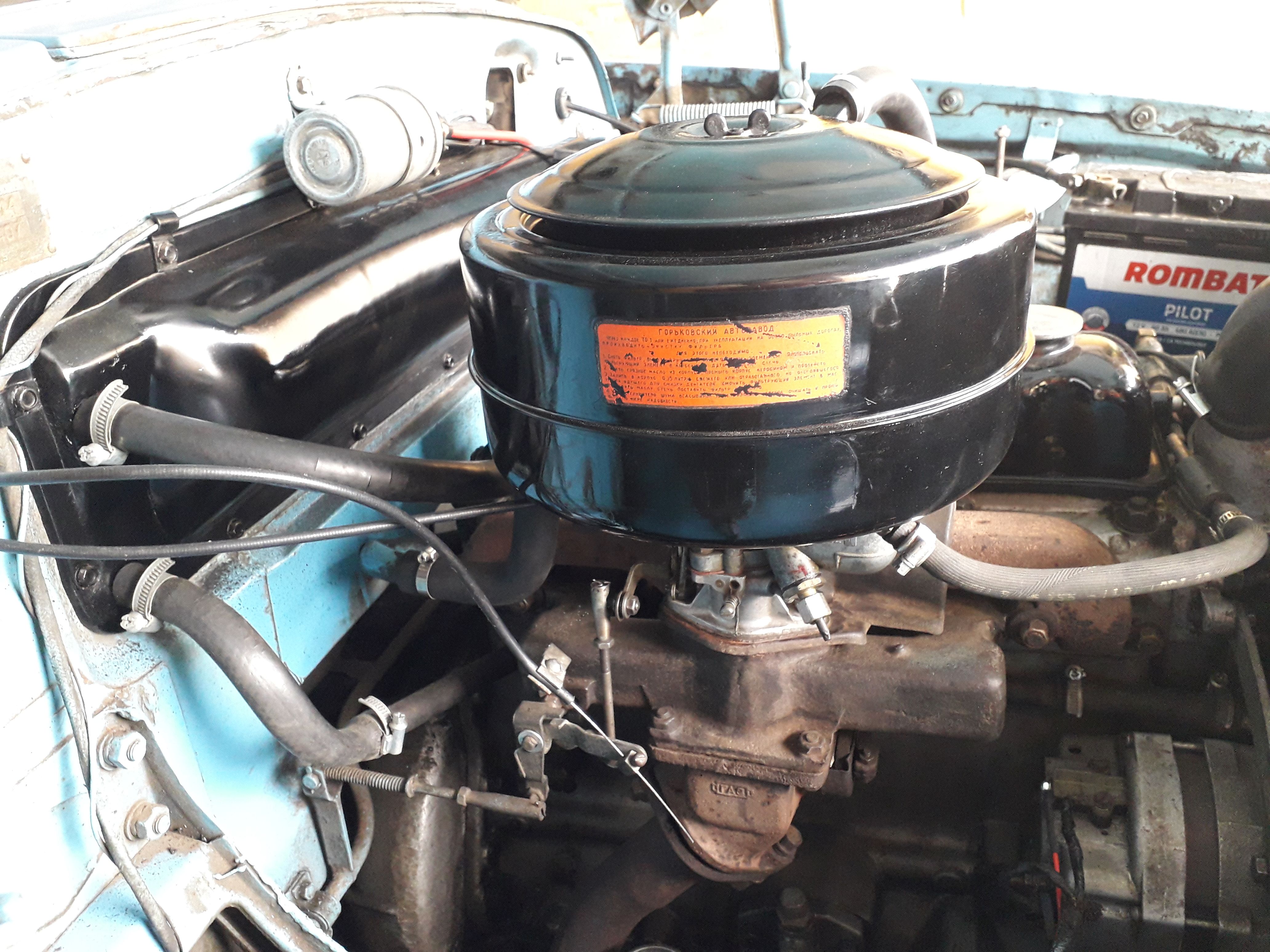

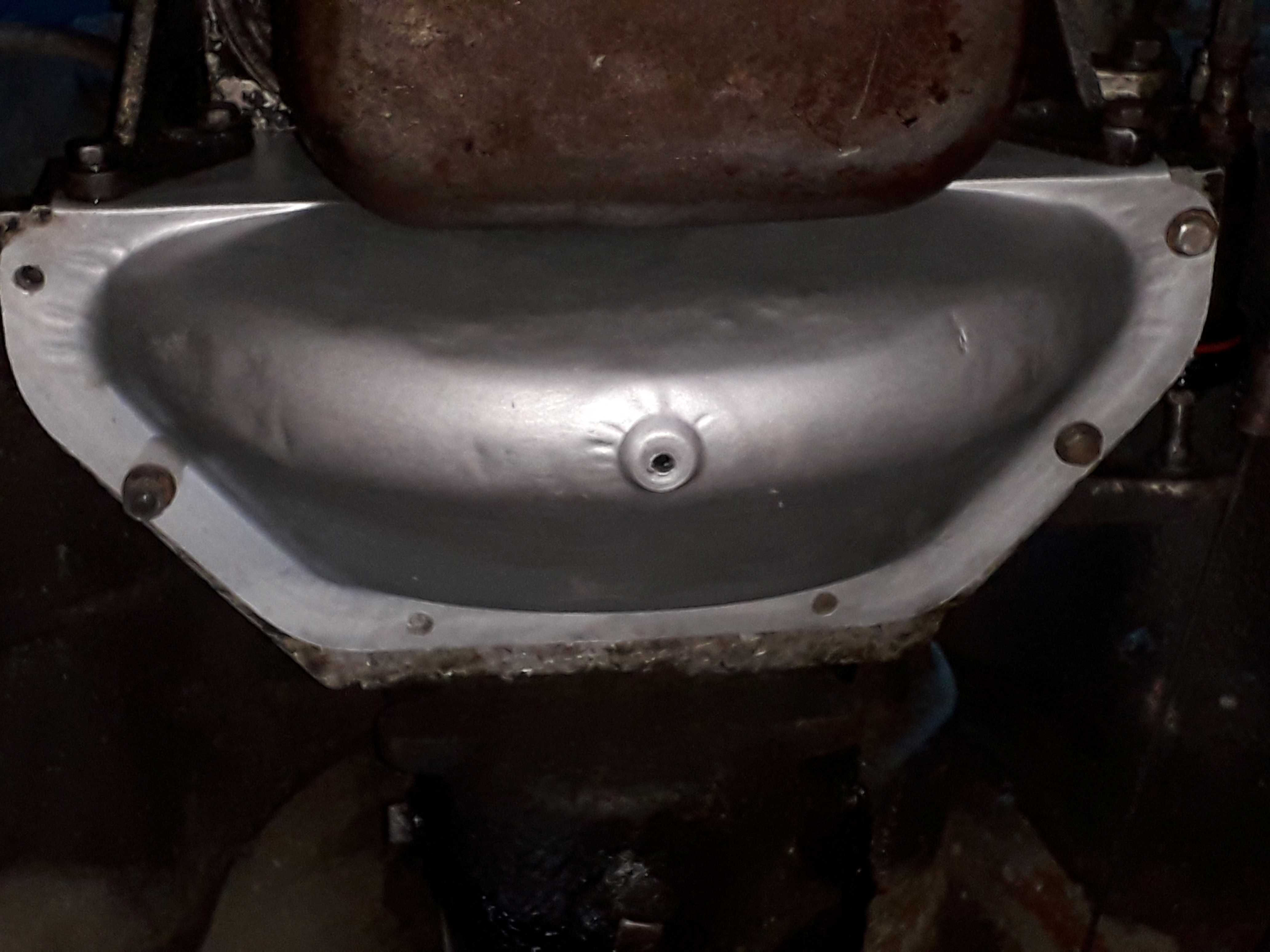

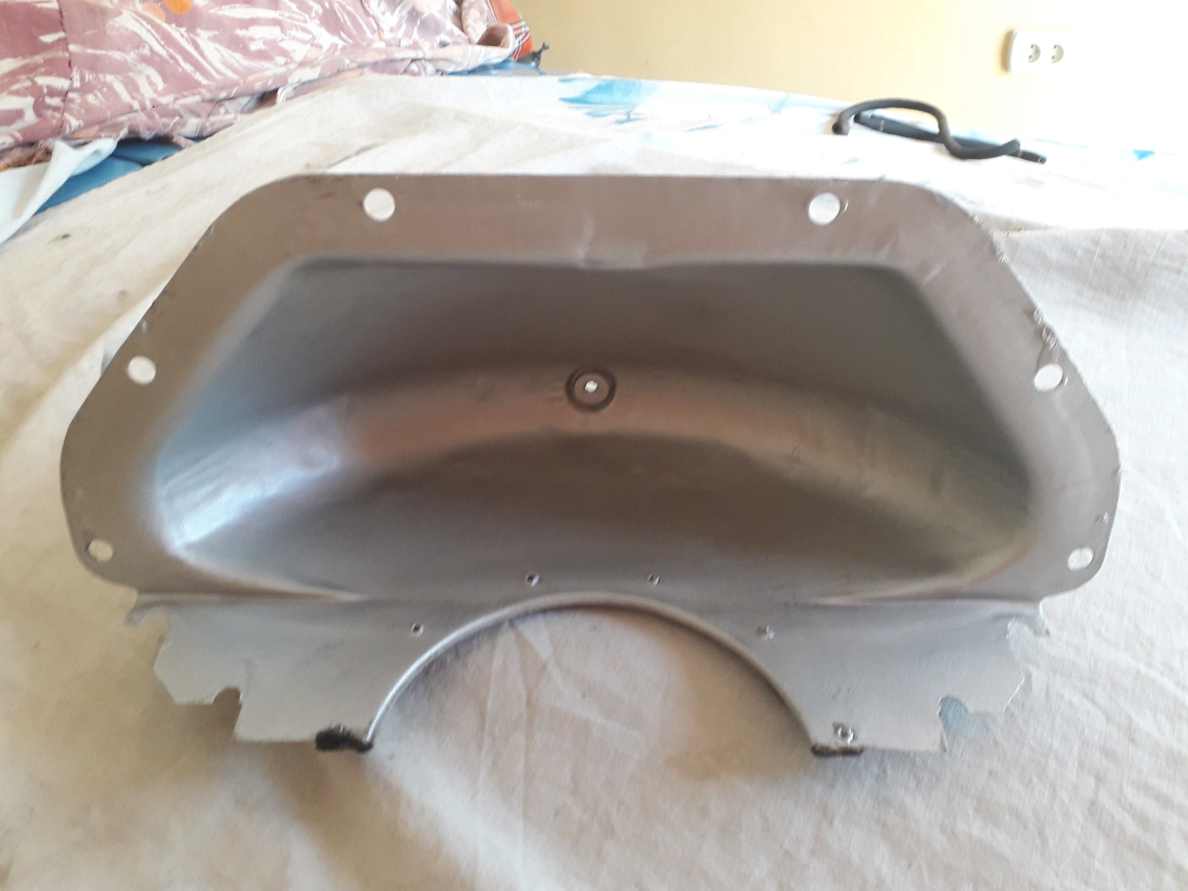

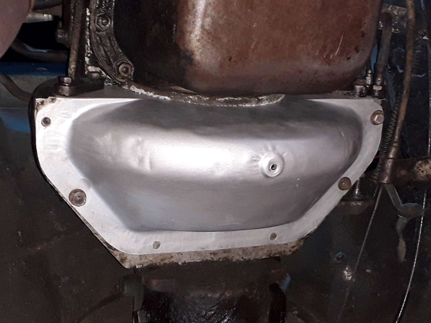

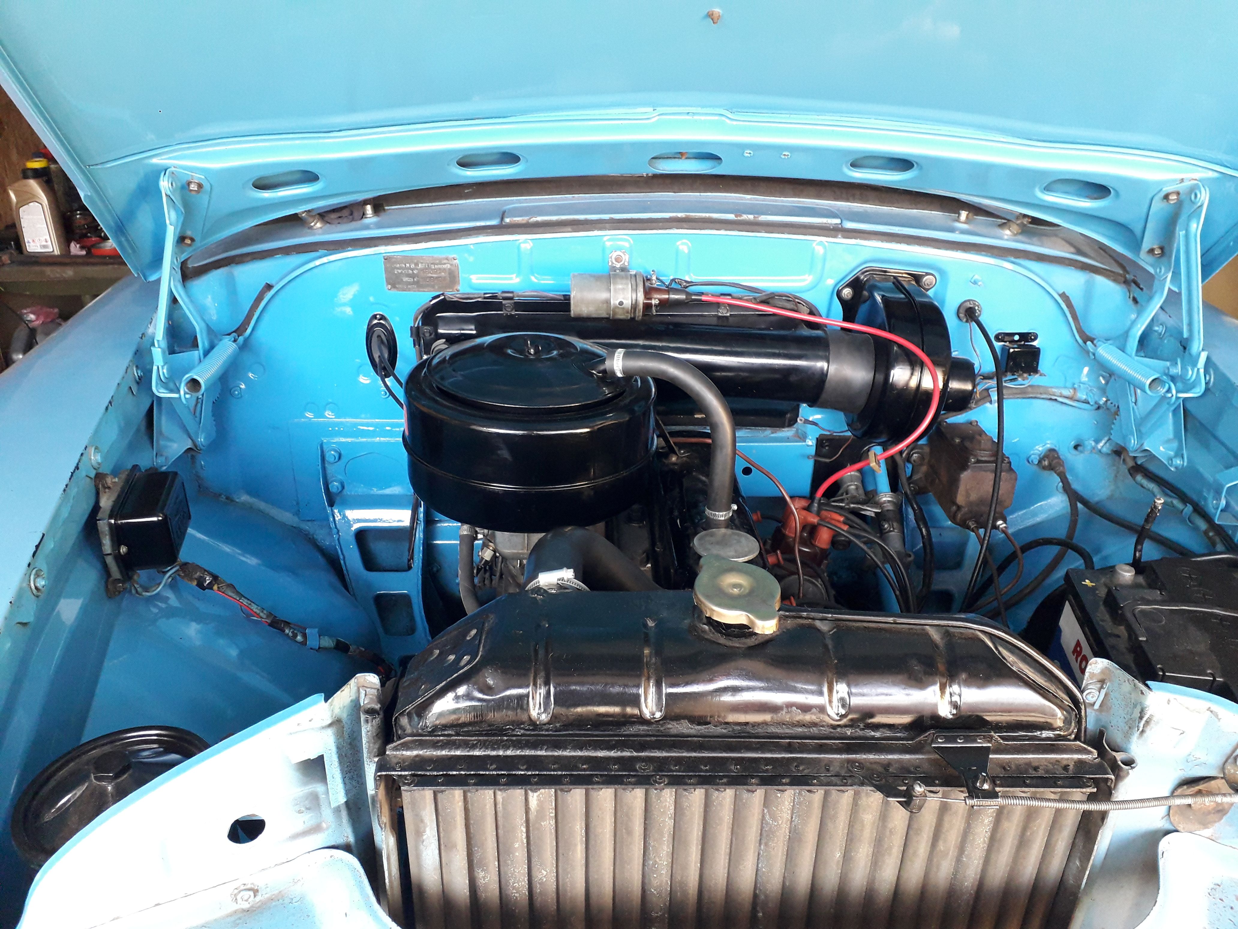

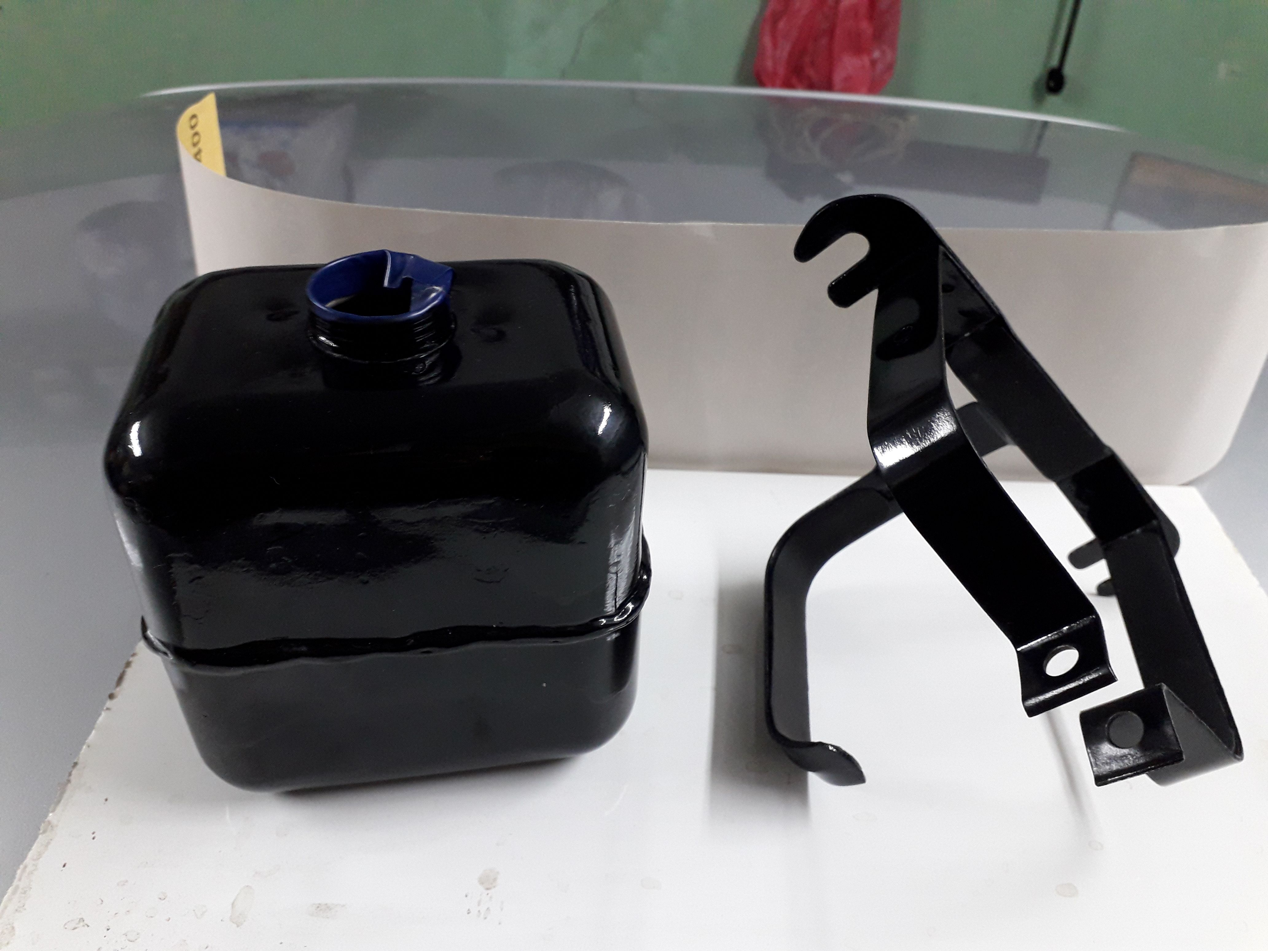

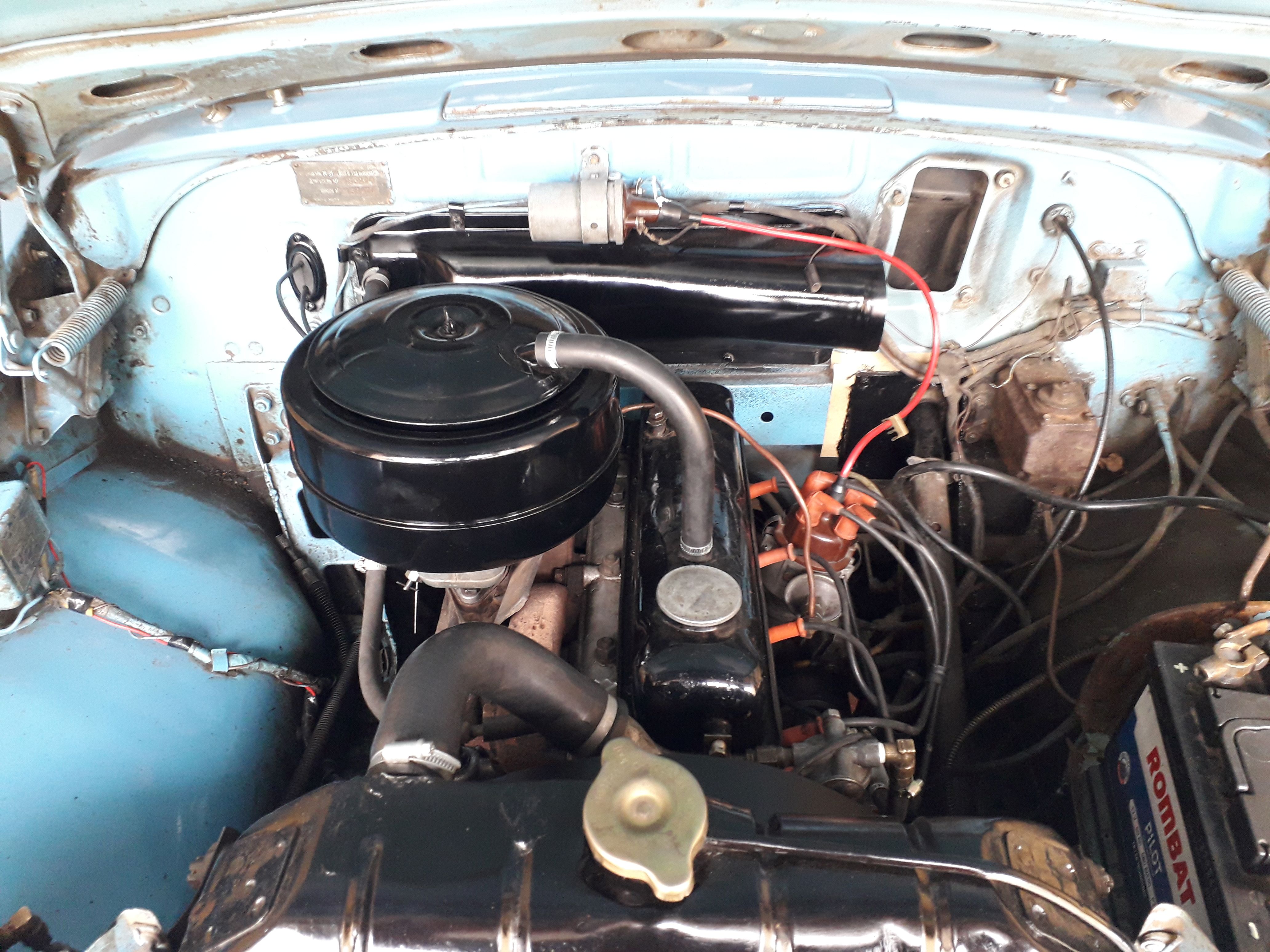

Новый корпус воздушного фильтра повлек за собой демонтаж, очистку и покраску кожуха печки и вентилятора. В "Автоклассике" был приобретен патрубок вентилятора.
Но этого оказалось мало rofl0000.gif . У известного в кругах любителей старых волг и побед Одессы д.Вовы, в момент его ценового просветления ,был приобретен оригинальный бачок омывателя с креплением. Его постигла участь вышеупомянутых деталей. Очищен и покрашен.
Так же была демонтирована и приведена в надлежащее состояние площадка аккумулятора.

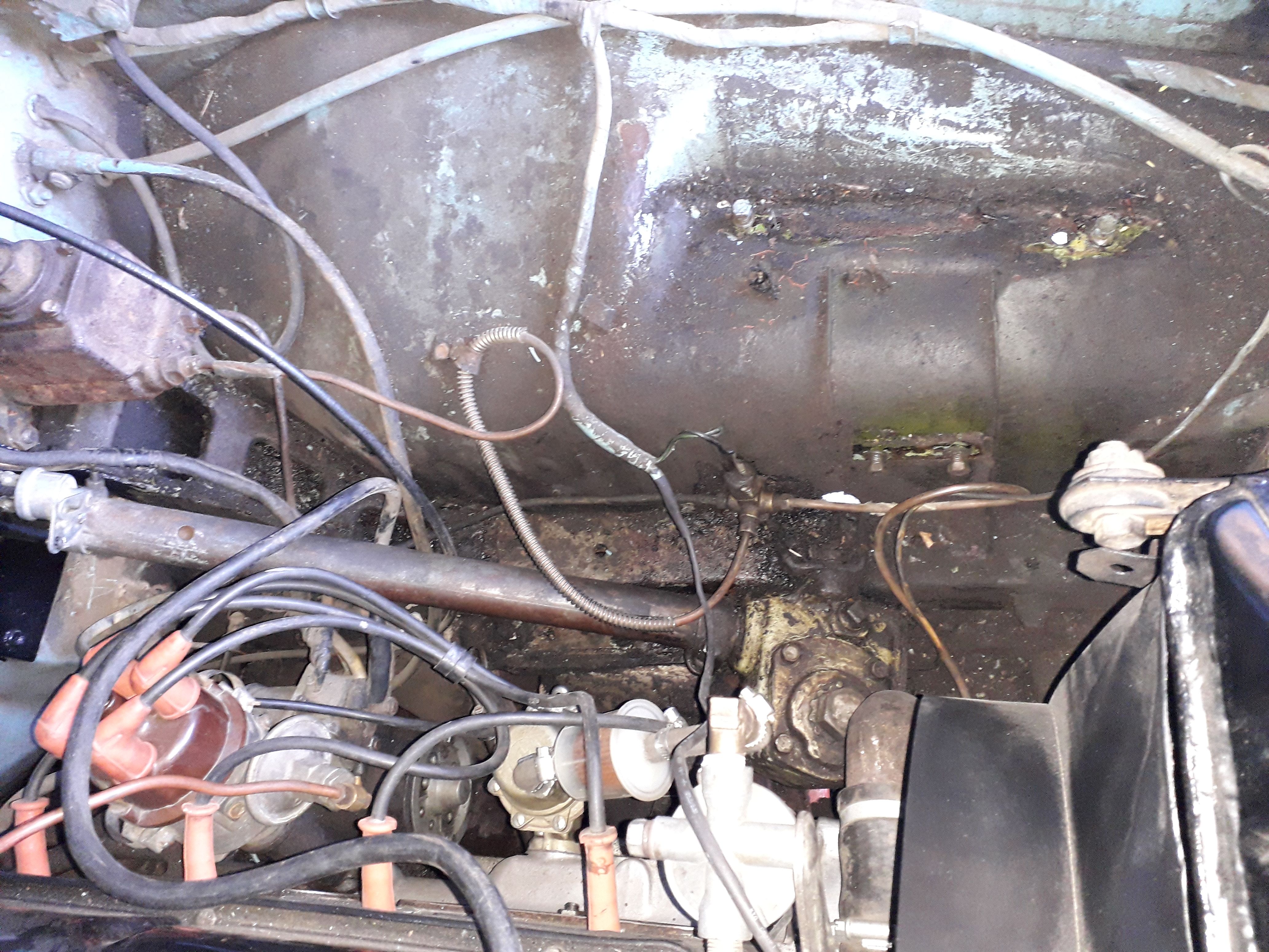

Казалось бы, что еще нужно? Установи детали и радуйся.
Руки, подло, потянулись к скребку и щетке. "… И тут Остапа понесло." wall0000.gif
За это я впоследствии неоднократно ругал себя последними словами. И началось выковыривание
многолетних залежей, замывка, грунтовка. Был снят капот. Внутренняя поверхность подготовлена под
покраску.
В процессе подготовки обнаружил подтекание ГЦТС. "Праздник владельцев Волг". Цилиндр снял, перебрал,
прокачал и отложил чтоб не мешал малярке.

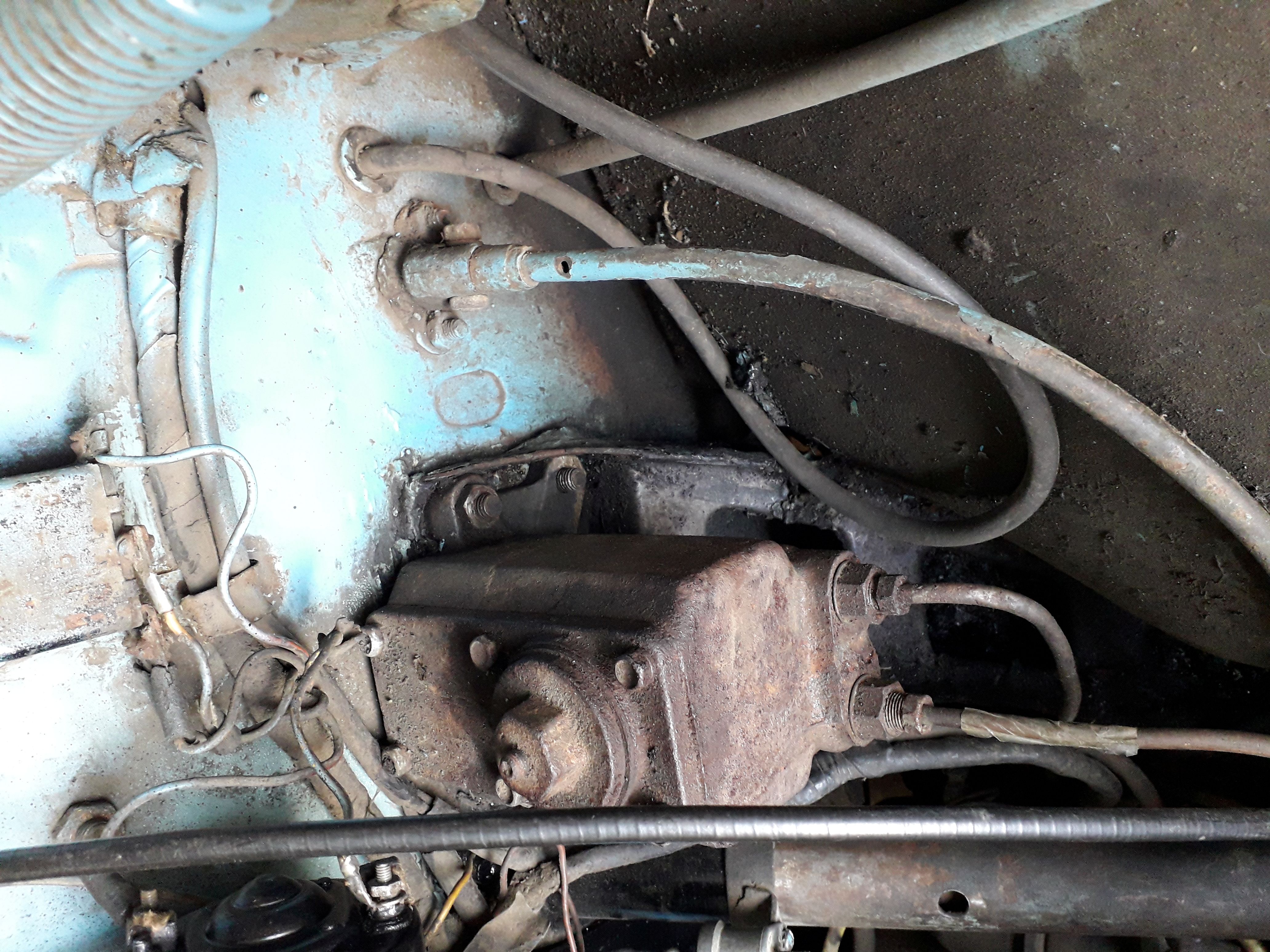

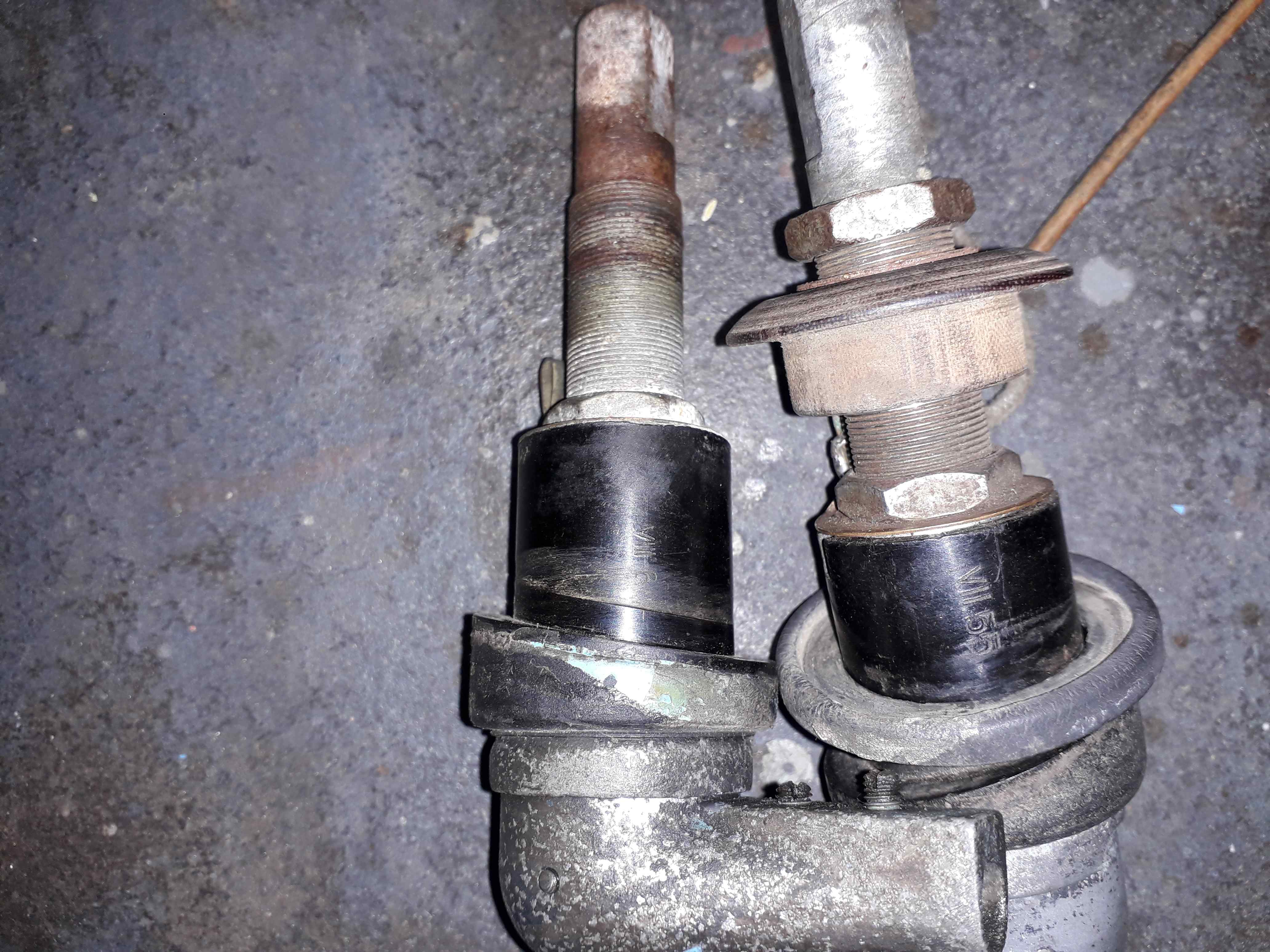

Была приобретена труба рулевой колонки с механизмом переключения передач и тягами. (В машине, от
прежнего хозяина, торчала из пола "кочерга") Из двух собрал одну и подготовил к покраске.
Летом все работы пришлось отложить. Прикреплённое изображение Прикреплённое изображение

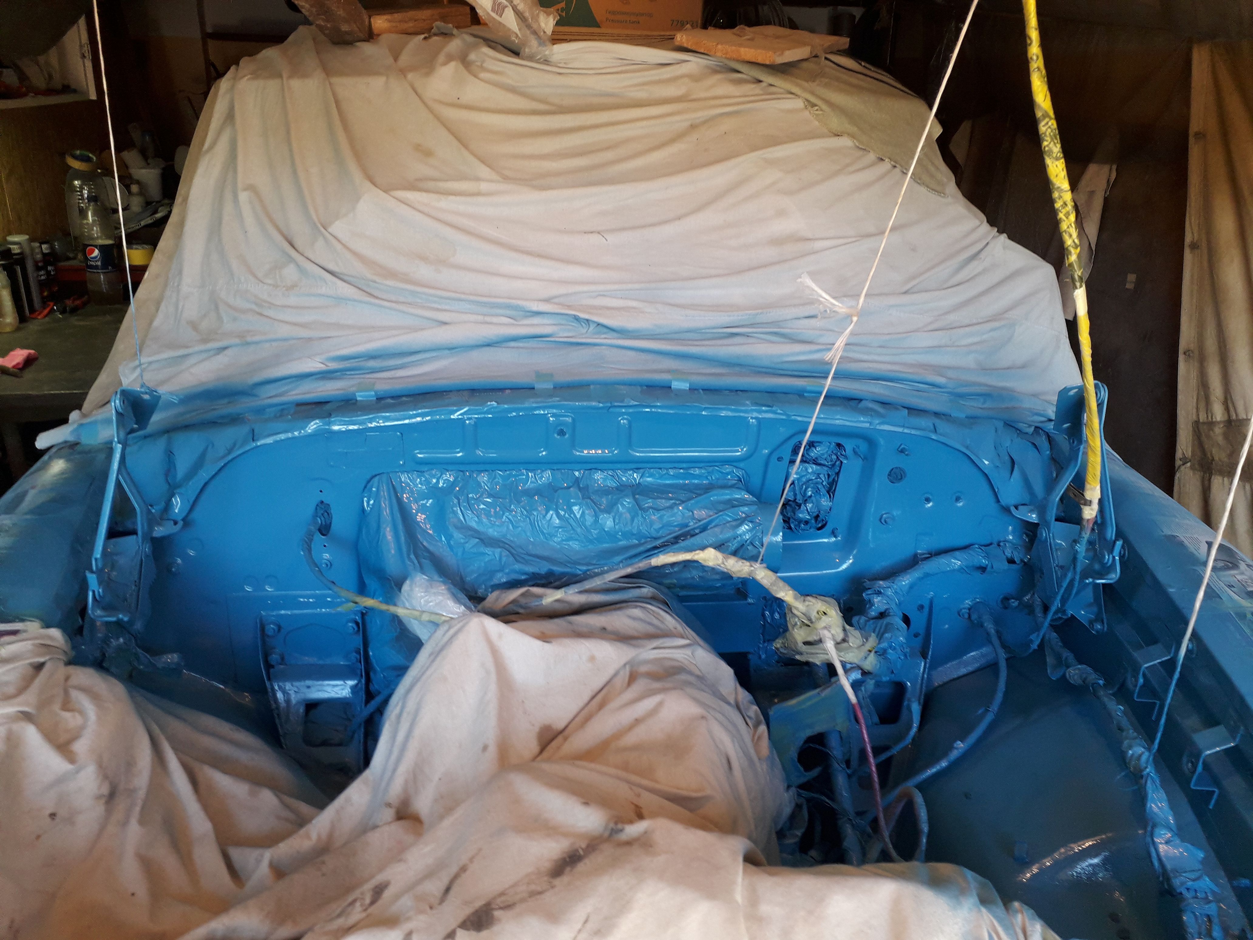

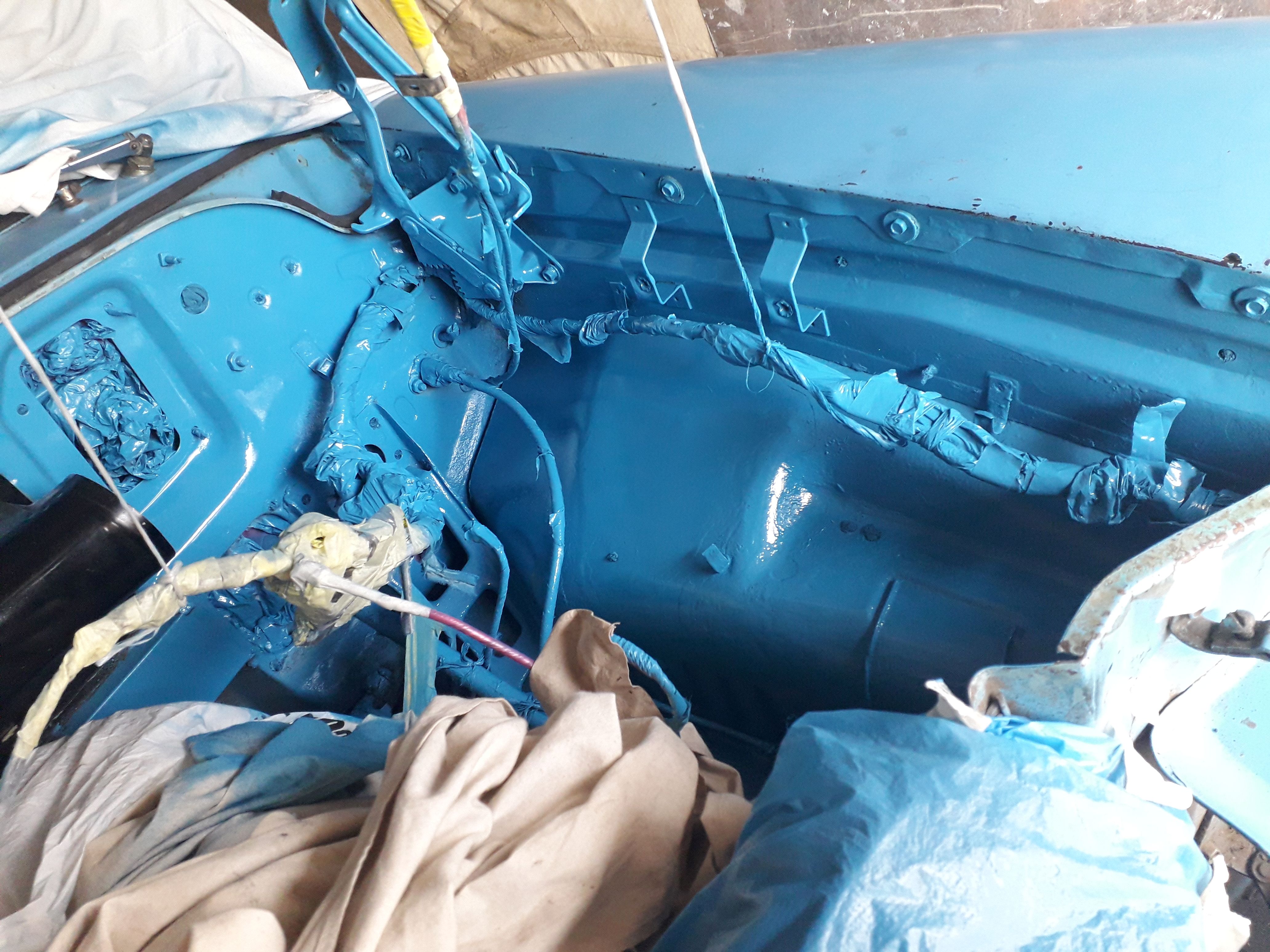

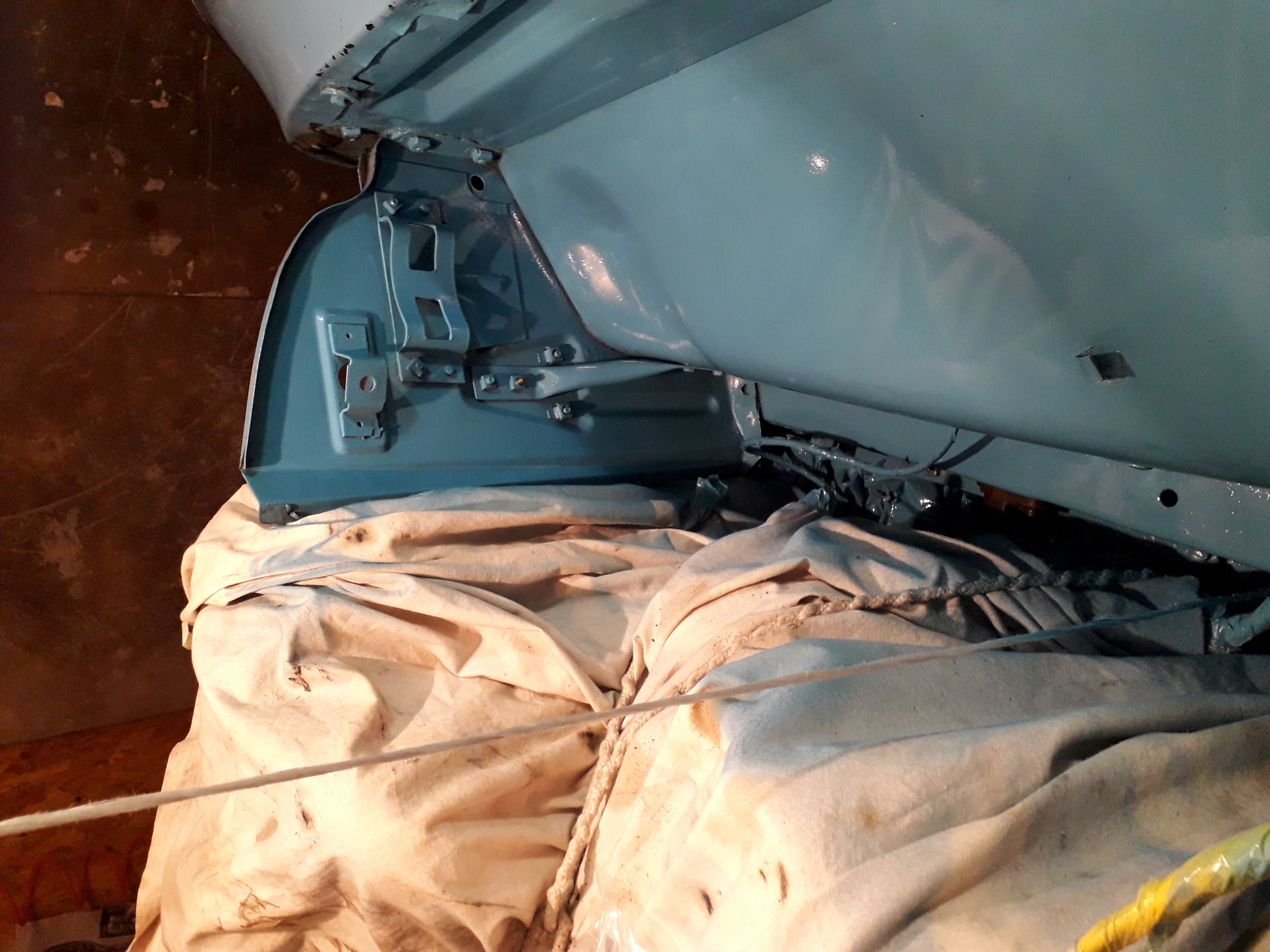

Наступила осень 2025 года. Стало прохладно, но с покраской никак не получалось. То в гаражах отсутствовал свет, то маляр был занят на работе.
За это время я обклеил под капотом. Закрыл стены и потолок гаража пленкой.
И вот, в конце ноября свершилось biggrin.gif appl0000.gif . В два захода подкапотное пространство было покрашено.
Сутки ничего не трогал, а потом аккуратно снял обклейку.
Было прохладно и я с месяц ничего не трогал. Ждал окончательного высыхания краски.

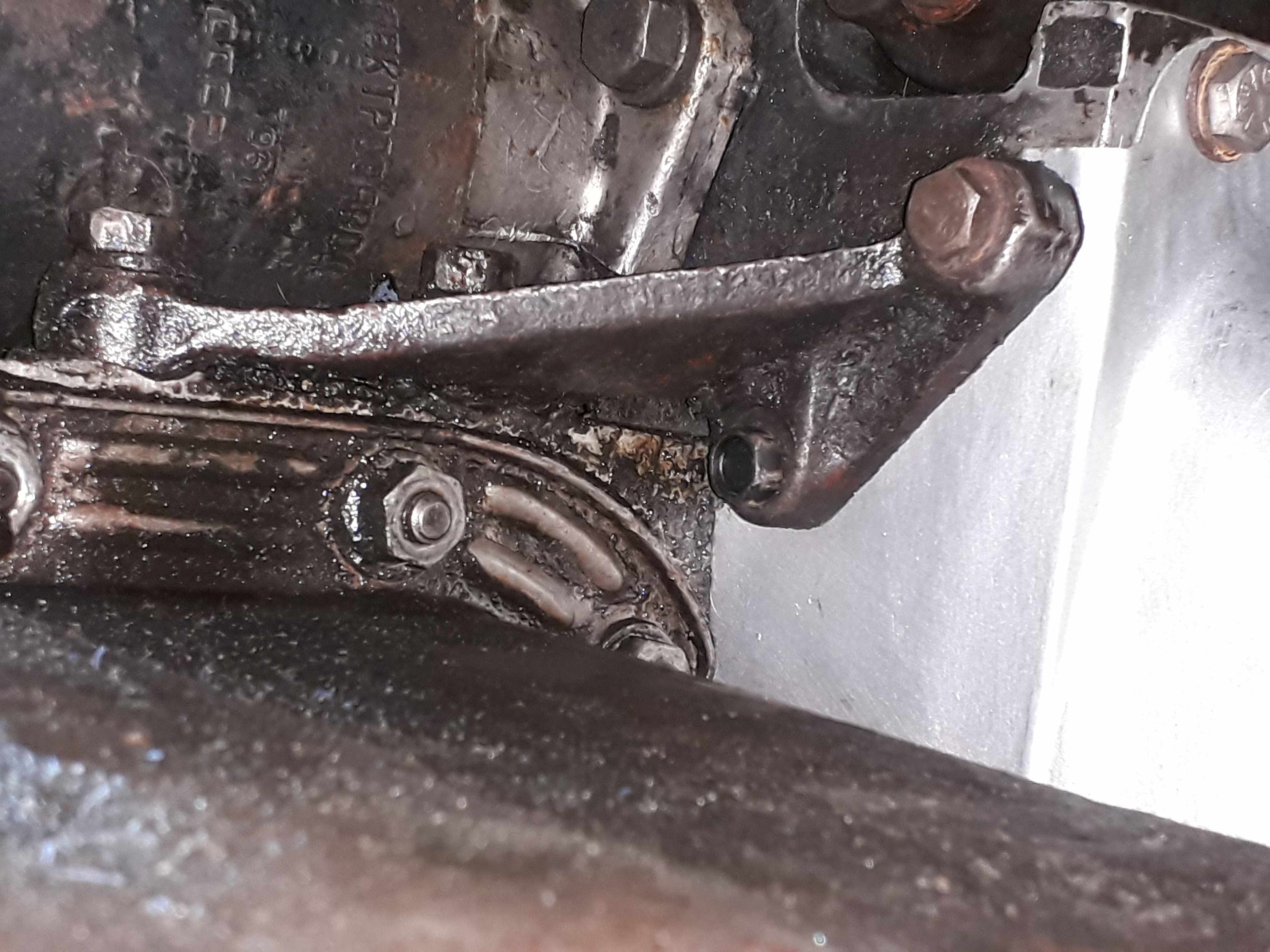

И началась сборка, где спешка наказуема. Закончив работы в моторном отсеке установил капот. И тут я
Попытки выставить капот привели к тому, что я обнаружил торчащий болт крепления крыла в районе
правого кронштейна крепления капота. В него упирался капот и смещался , что приводило к нарушению
зазоров. Видимо при снятии крыла была сорвана закладная гайка и вместо нее поставили болт с гайкой.
Болт поставили из под крыла вовнутрь, не удосужившись укоротить. Поработал турбинкой и все наладилось
Поигравшись с регулировками, подложив пару шайб добился вполне приятного результата.
Оставалось облагородить аккумуляторные клеммы и провода. но … .начал подтекать всеми любимый
главный тормозной. Ох уж эти запчасти. Снова переборка и установка. Теперь потек штуцер сцепления.
Заменил трубку сцепления.
Облагородил клеммы с проводами. Установил новый провод соединяющий кузов с двигателем.

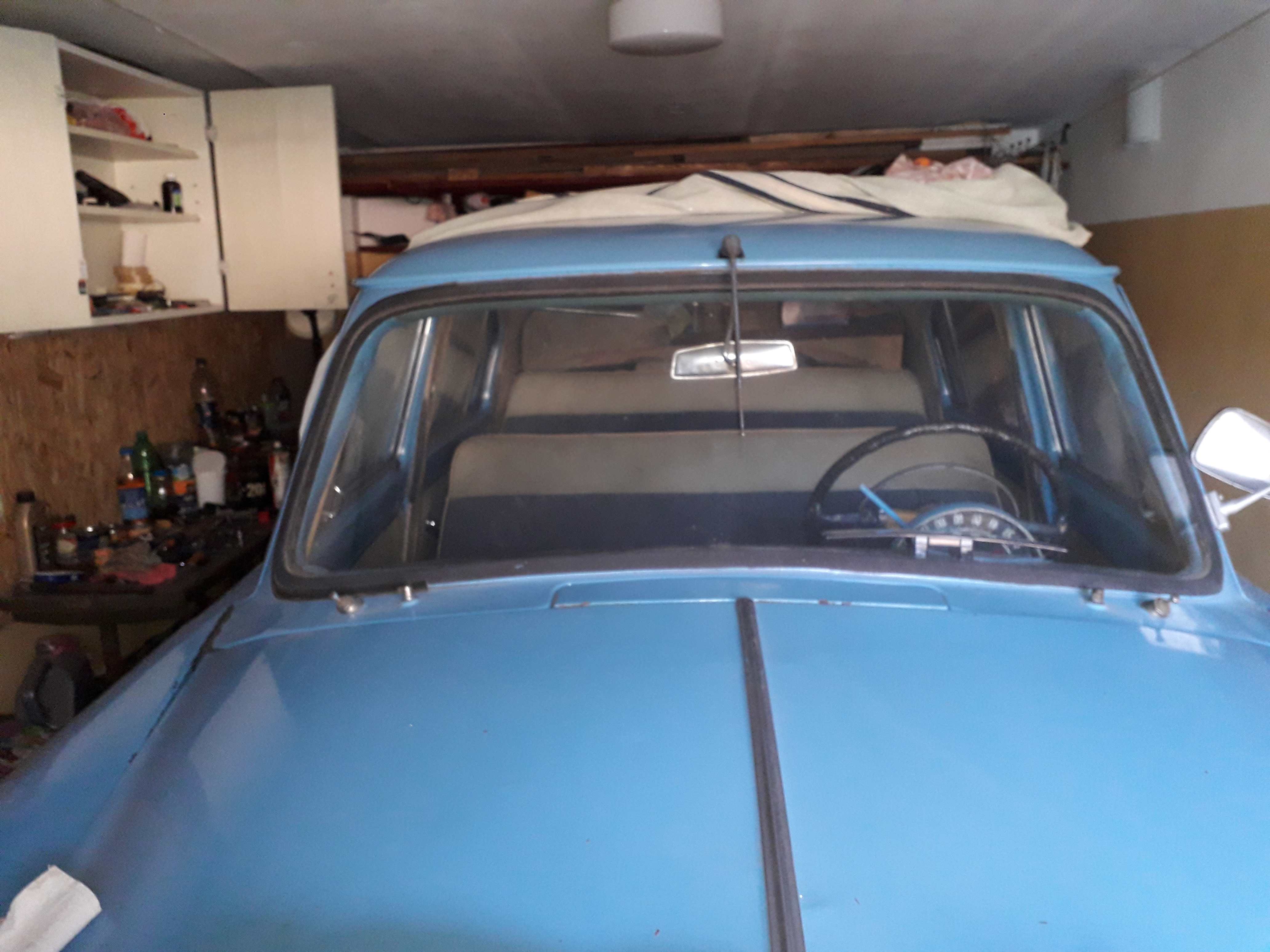

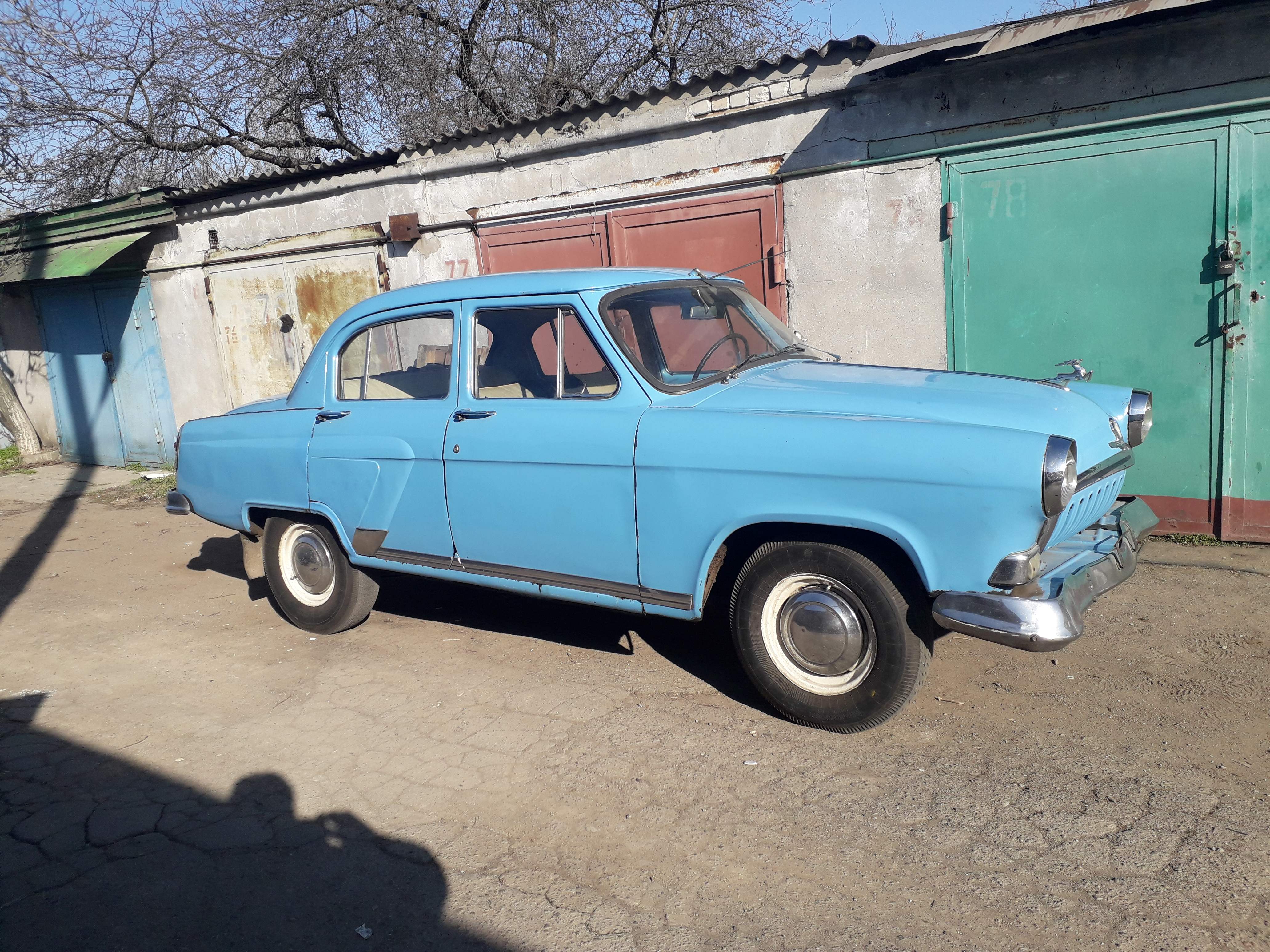

… Но радоваться было рано. Сцепление "убежало". Меня это достало и я пошел по "большому кругу".
Снял рабочий цилиндр сцепления. Промыл, полирнул и собрал. Снял ГЦТС wall0000.gif и заменил манжету на
сцеплении. Все это добро водрузил на место и прокачал. Заработало appl0000.gif .
На следующий день, убедившись в отсутствии протечек, отрегулировал сцепление и наконец то выехал из
гаража. Прикреплённое изображениеПрикреплённое изображение Прикреплённое изображение

сообщение 2026.04.03 20:21
Красота-то какая.
Жалюзи лучше открыть, а то недолго и закипеть. Уже тепло...

Так поездки по гаражному кооперативу и окрестностям. Нагреться не успевает. biggrin.gif

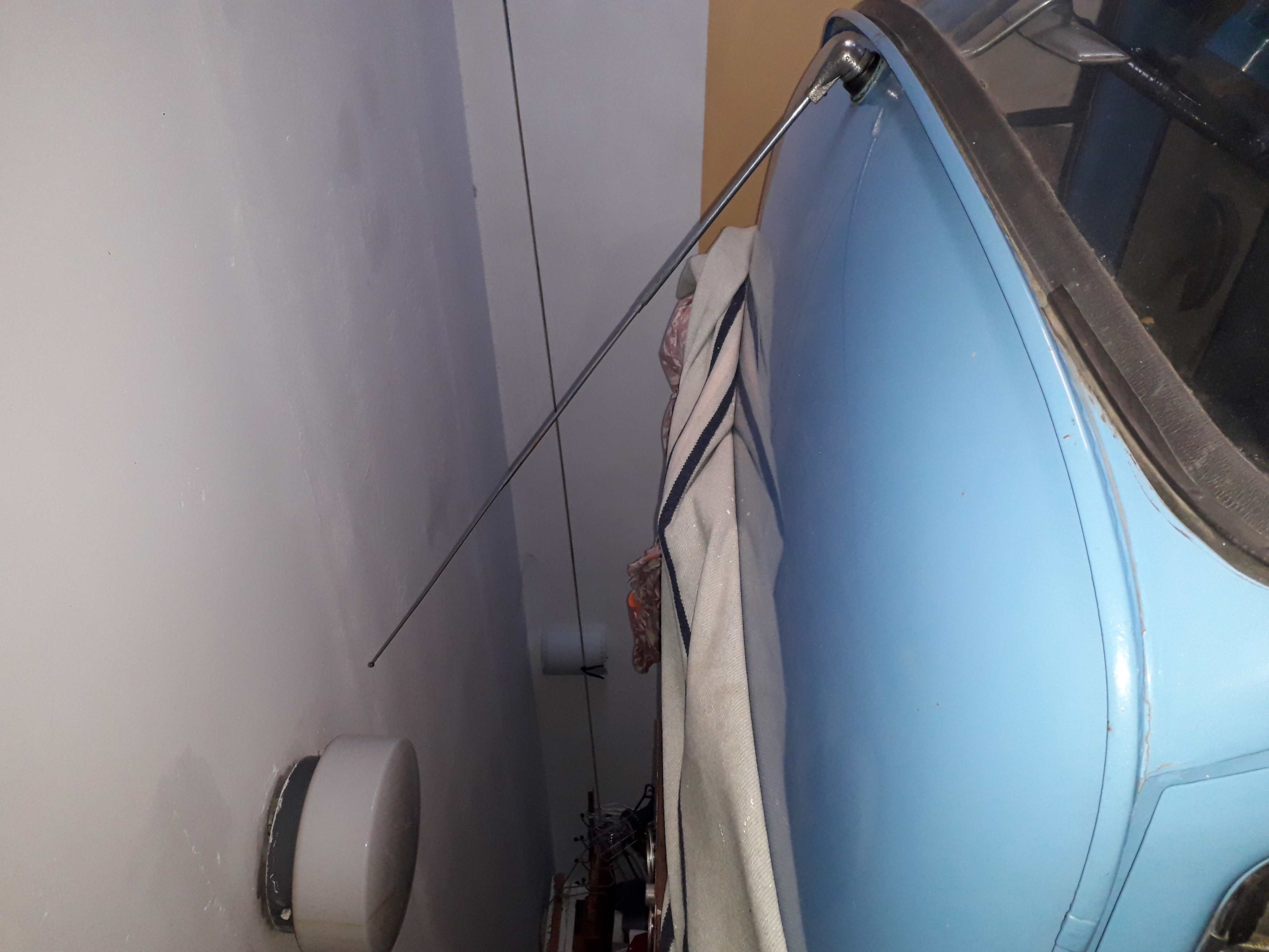

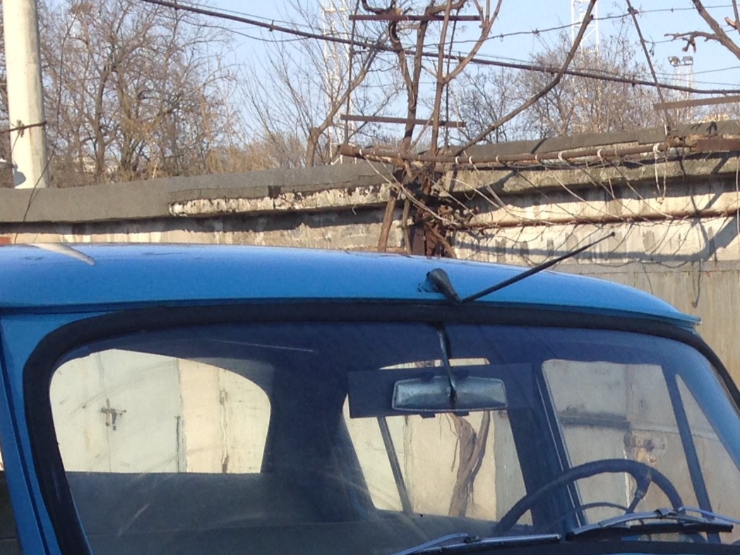

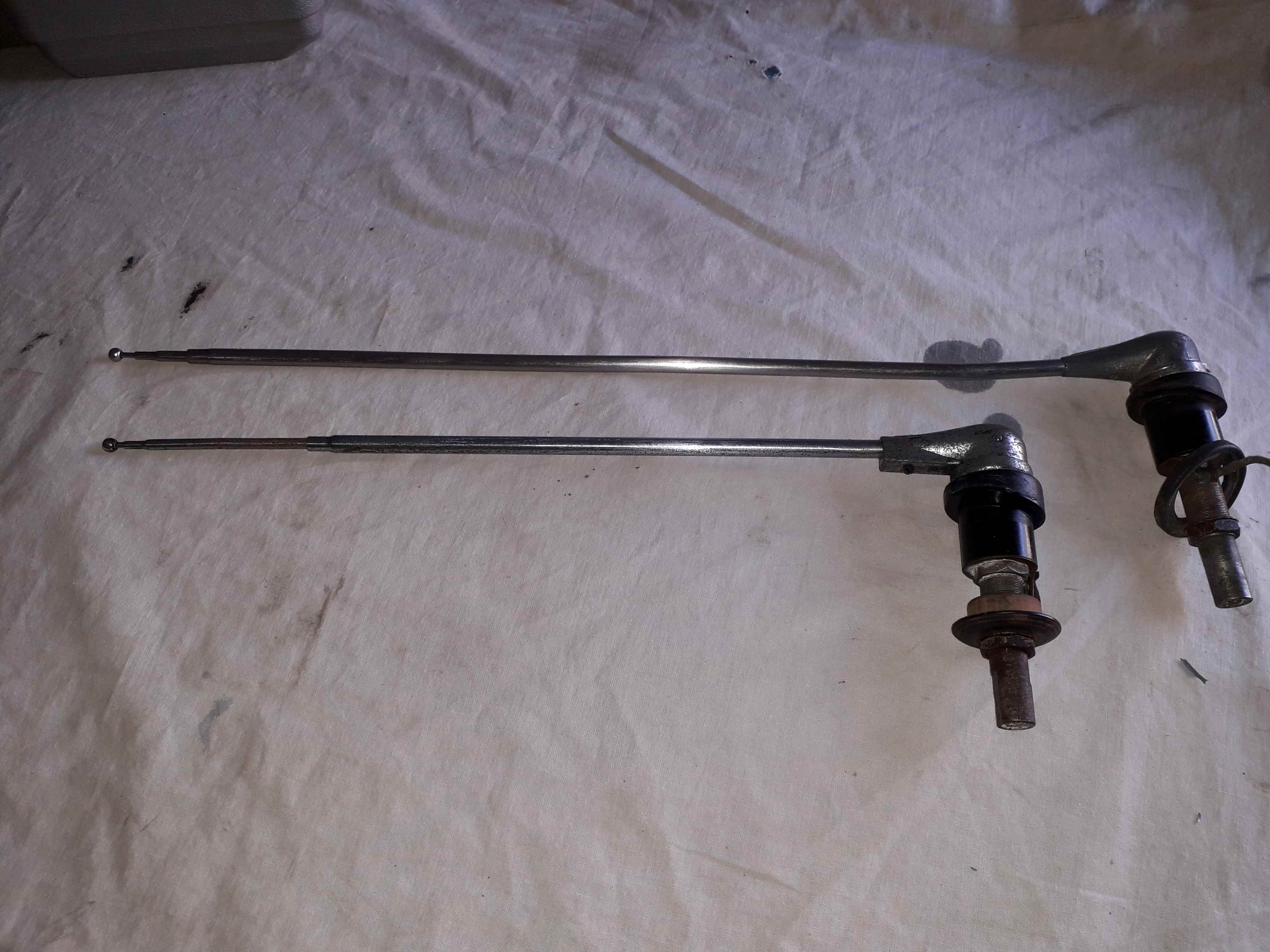

При покупке машины я получил такого "единорога".

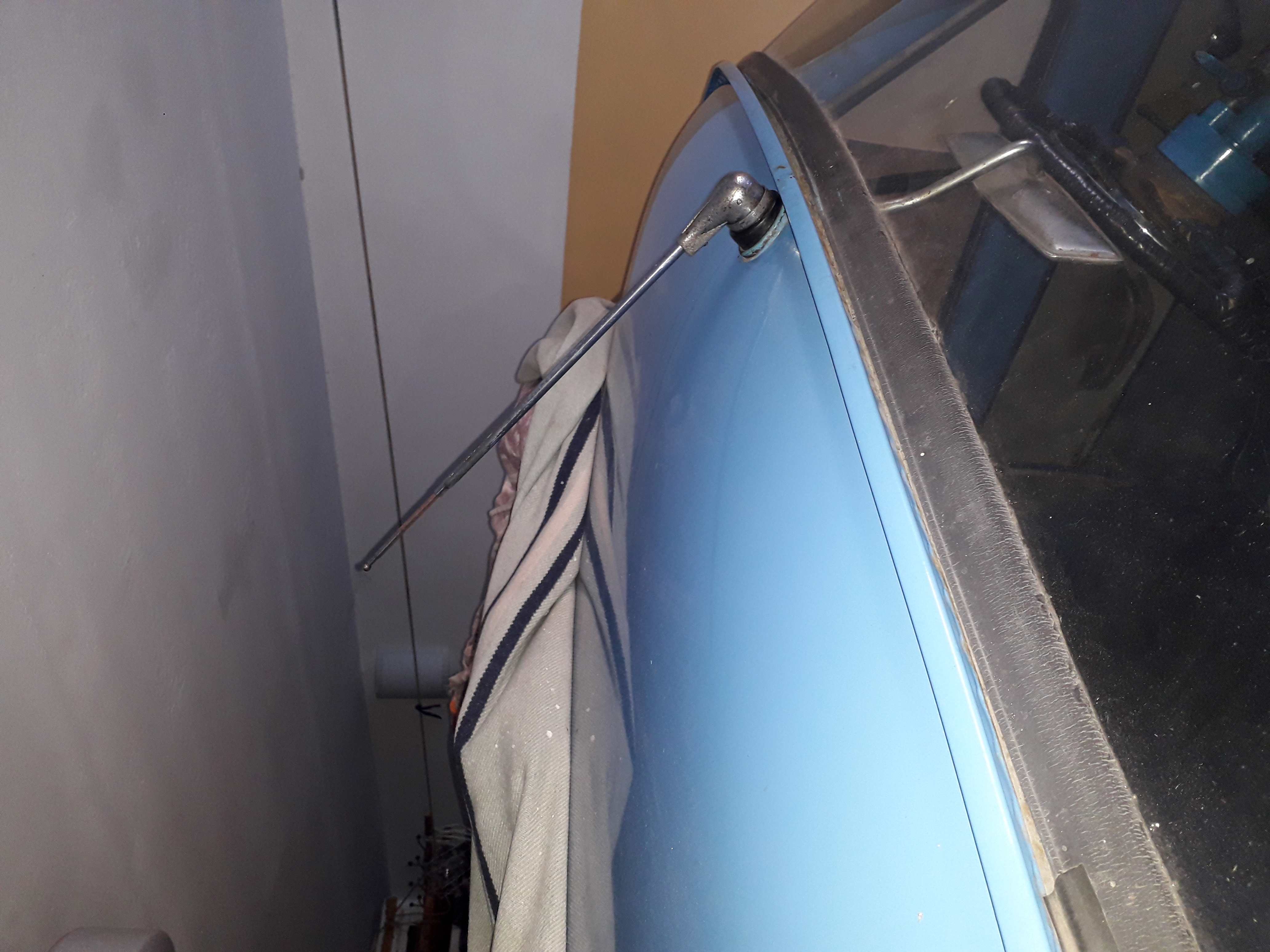

Лет пять назад я по случаю прикупил на разборке антенну с 21 Волги. Купил и положил в запас, до лучших
времен.
И вот времена настали. Достал из запасников купленную антенну, снял родную, покалеченную, и
обнаружил, что они разнятся. Да и год выпуска на резервной 55. Я особо не расстроился т.к. на моей
Победе антенна нуждается в замене.
Пришлось ремонтировать родную. При попытке восстановить геометрию, ожидаемо, начал разрушаться
стержень. Пришлось отпилить деформированную часть. Первое сочленение стало несколько короче biggrin.gif
Собрал, почистил и получился вполне приемлемый результат.
При установке на штатное место проблем не возникло. Внешний вид стал лучше.

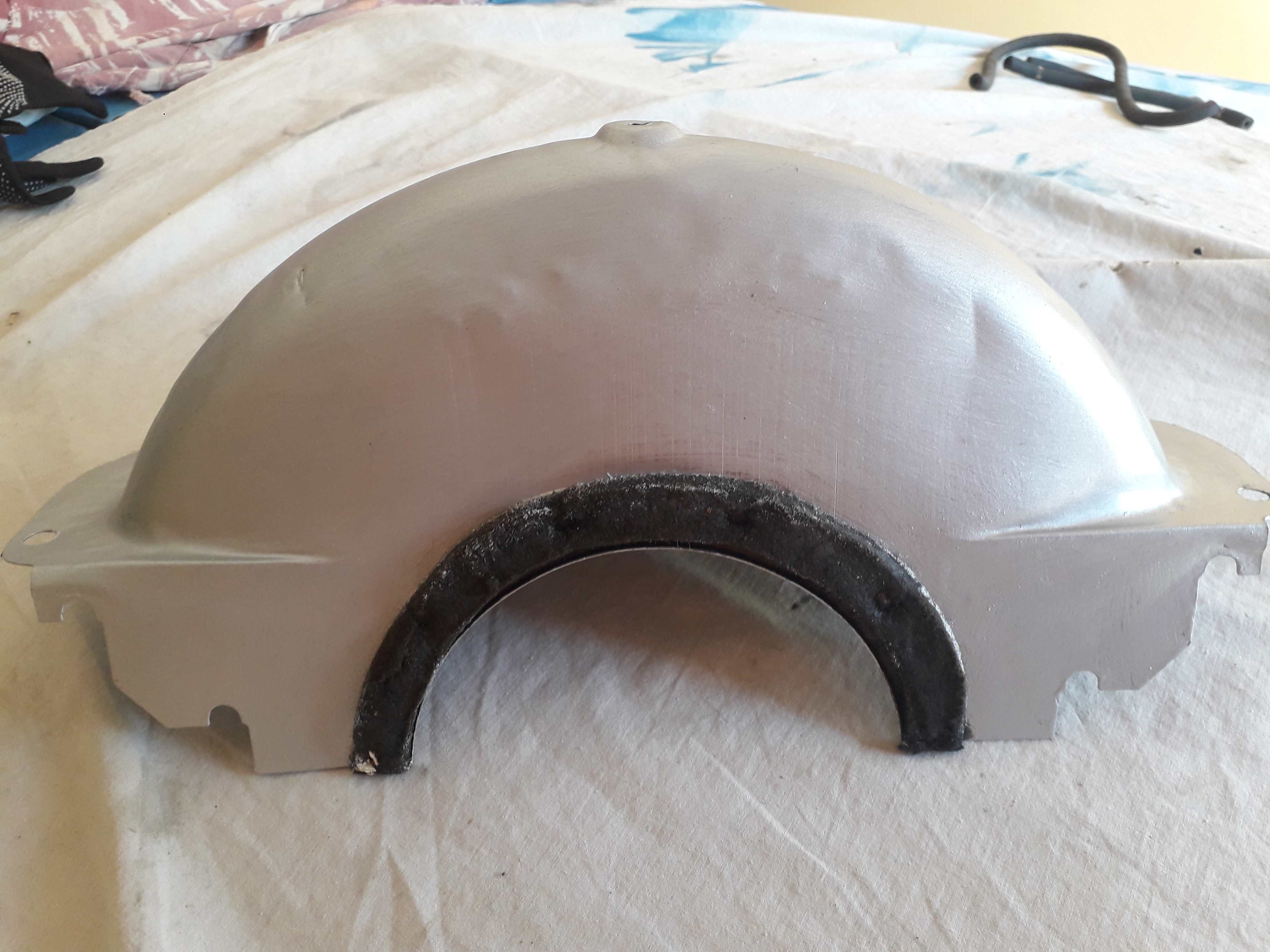

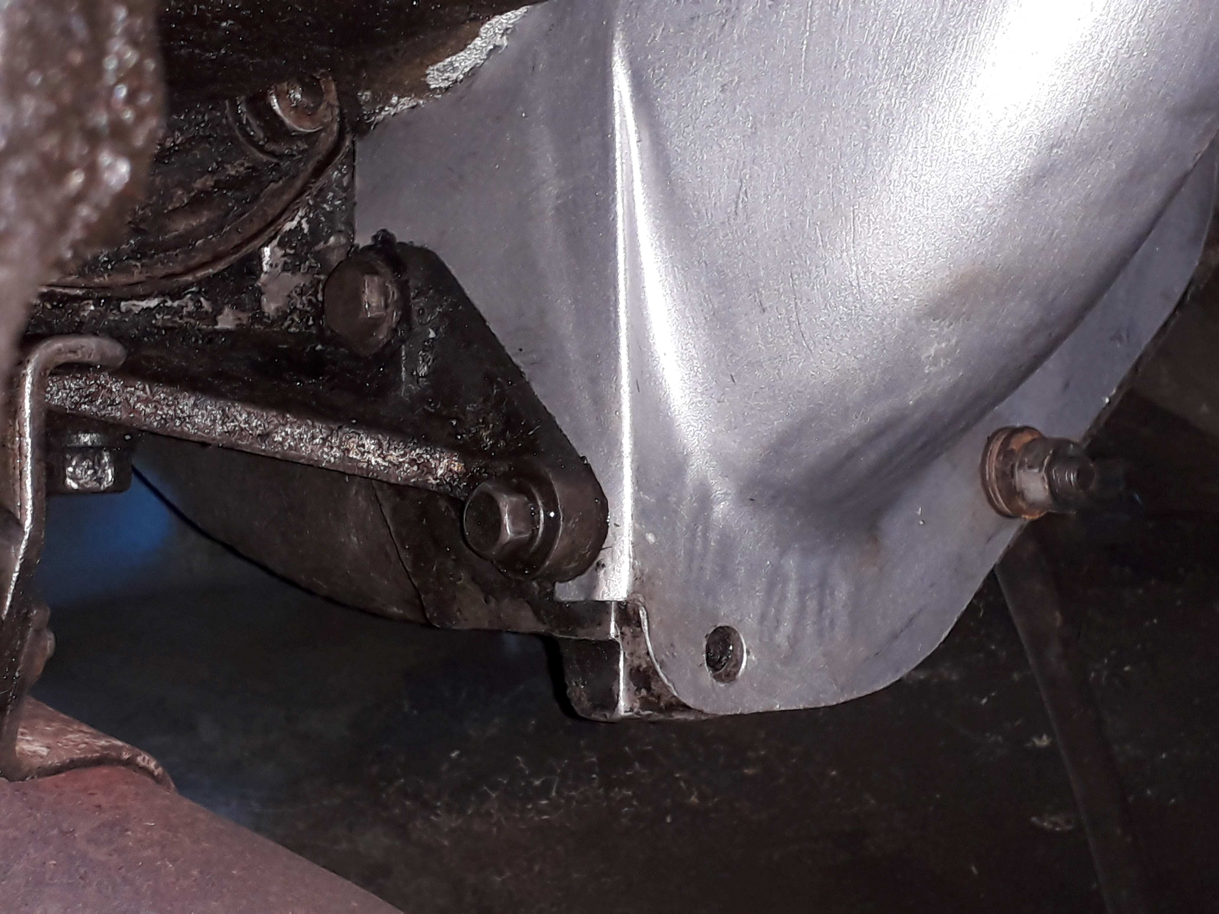

Закончив с антенной продолжил "подбирание хвостов". После покраски и сборки моторного отсека "вдруг"
обнаружил, что не работают дворники sad.gif . Во время знакомства с машиной, перед покупкой, точно помню,
работали. А в дальнейшем, во время редких выездов, пользоваться не приходилось. Полез под торпедо.
На механизме все провода на месте. Судя по внешнему виду их никто и никогда не откручивал. Все сухо
и красиво. + приходит на механизм. На выключателе дворников один провод был заизолирован и
прикреплен к остальным двум. Спешить не стал. Вечером погуглил схемы и "рассказы".
На следующий день пришел в гараж и сразу залез под торпедо. Еще раз прозвонив провода закрепил
свободный провод под гайку крепления переключателя работы механизма. Механизм заработал. Не
работает остановка дворников в нулевом положении. Решение этой проблемы отложил до осени.
Хорошая мысль, как она не пришла раньше.
Поступлю подобным образом со своей.
Надеюсь, получится.

Сегодня сделал небольшой подарок машине.
При покупке отсутствовал кожух сцепления
В прошлом году прикупил недостающую деталь. А то как то негоже собирать пыль и грязь. Итак имеется
протечка масла через набивку.
Зимой привел кожух в надлежащий вид.
Сегодня установил на место. Не все прошло гладко, но без особых проблем.
Отсутствовал крепеж. Одно крепежное отверстие "занято" остатком болта ( удаление оставил до лучших
времен). В другом отверстии торчала шпилька. Решил ее не трогать, ибо неохота получить лишнюю
проблему. ( Не я ее туда закручивал ohmy.gif ). А вот шпилька была с мелкой резьбой. Перевернул гараж в
поисках гайки wall0000.gif . Нашел appl0000.gif .
На боковых креплениях колокола не хватало по болту. С одной стороны единственный болт ничего не
фиксировал, так как его резьба ушла в небытие sad.gif .
Так выглядит кожух на машине. Правда "режет по глазам" окружающее rolleyes.gif .
Судя по "лишним" отверстиям в кожухе он не "стопроцентный оригинал" rofl0000.gif , но функцию свою
выполняет достойно.
сообщение 2026.05.13 13:18
Думаю это от УАЗа… Припоминаю что в оригинале на родном моторе дырка дренажа была просто проштампованной и треугольной - как бы отогнутый лепесток. А вот на 417м моторе у меня кожух именно такой - с резбовым штуцером под М-8 на дне.
Главное - функции выполнение.
