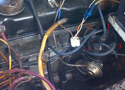

Вот как он выглядит.
Вставляется в двигатель с левой стороны, приводится распредвалом.

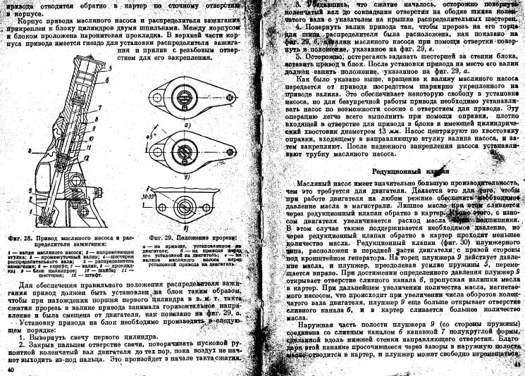

Все предельно четко расписано в книге по ообслуживанию и ремонту Невзорова. Единственно, из-за того, что ось привода не жесткая, с первого раза вставить привод сложно, придется сделать несколько попыток.

В первом посте Игорь всё написал. Нужно снять привод трамблёра и поставить его приметно как на картинке.

А если внимательнее книжку полистать?
По-моему, здесь все понятно написано, за косяки я написал выше.

Как правило, при проблемах с зажиганием неправильно ставится стояк. В книге не зря показано два положения. Он поворачивается при установке за счет косых зубьев. Необходимо получить правильное положение вдоль хода движения. Потом предварительно выставляется корпус распределителя на искру. Вставить корпус, подцепить провод с напряжением, повернуть корпус до смыкания контактов. Против часовой стрелки. Контрольная лампочка погаснет. Поворачивать корпус по часовой стрелке до размыкания контактов - лампочка загорится. В этом положении корпус затянуть. В 99 из 100 двигатель сразу заводится и не требует дополнительной коррекции положения распределителя. Возможно, это приходит при определенном навыке.

В первом сообщении темы есть чертёж из книги. Однако, там не указано, КУДА именно будет при этом направлен бегунок трамблёра. В сторону провода первого цилиндра — это, конечно, хорошо, но ведь как и сама крышка трамблёра, так и трамблёр могут быть по-разному сориентированы.
