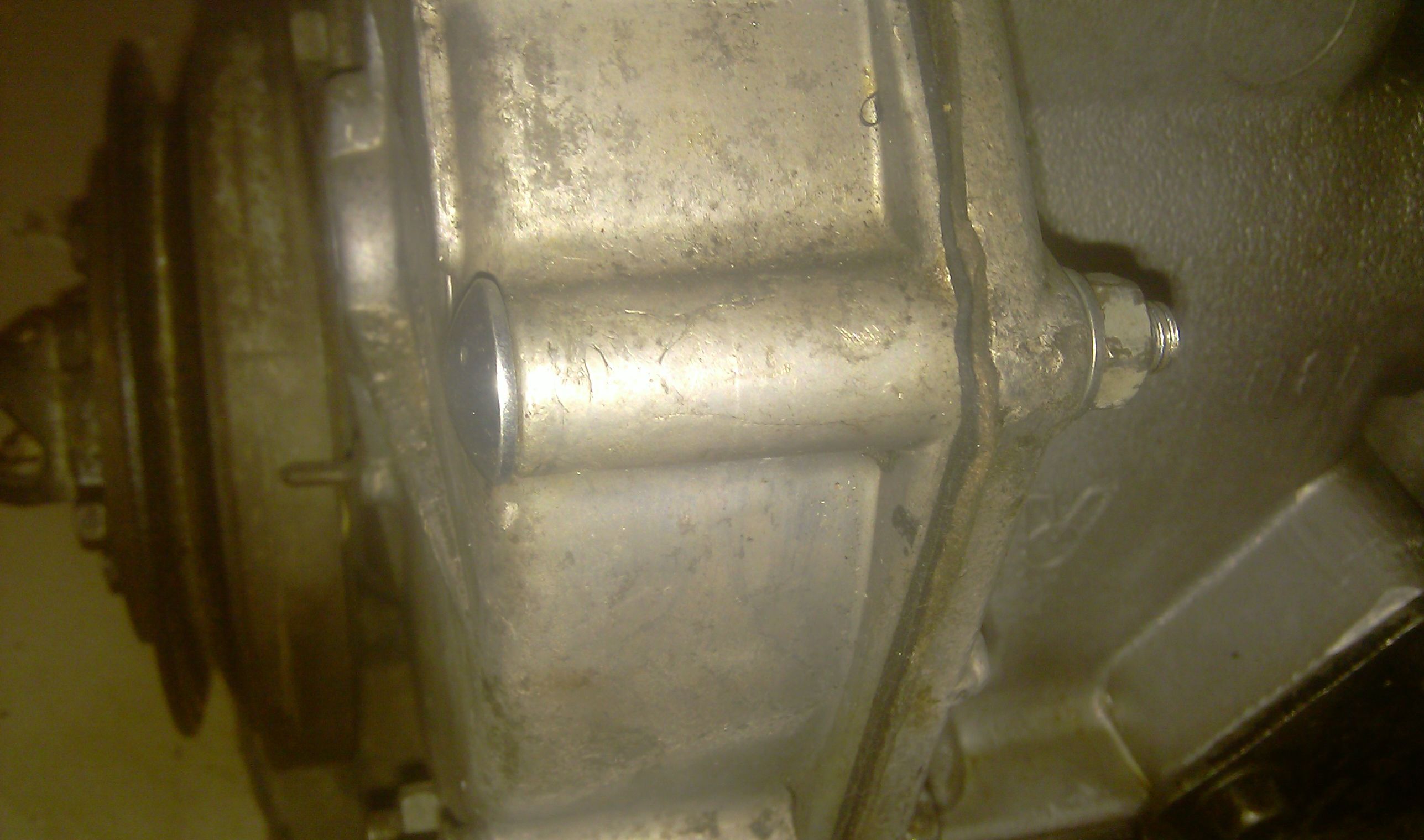

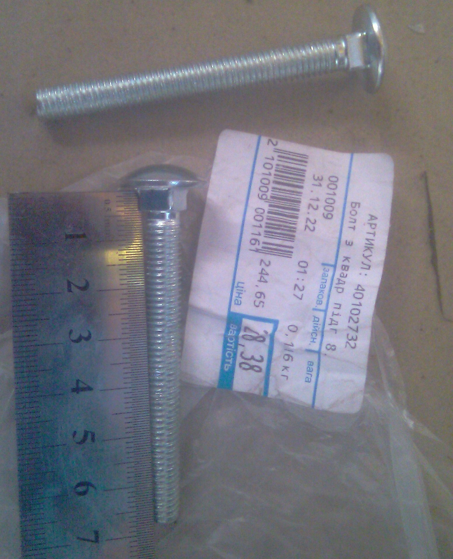

Один из болтов крышки распределительных шестерён упирается в нижний патрубок и со временем прогрызает его. Чтобы исключить прорыв шланга, я меняю этот болт на специальный с круглой головкой, а гайку закручиваю сзади.

Хм. Интересно. С таким столкнуться не довелось…
У меня нижний патрубок частенько контактировал с рулевым редуктором. НО. После того как впихнул УАЗовский радиатор Иранского производства, и эта напасть отпала.
