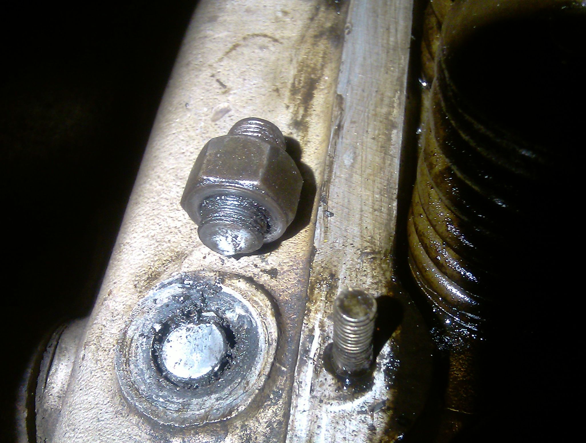

Дебил. Чувствовал же, что что-то с ней не то, но всё равно тянул. А впрочем, может быть, она бы всё равно сломалась, время ей пришло. Короче говоря, теперь гадаю: когда пробьёт прокладку? Дело в том, что двигатель всё равно под замену, но просто вопрос времени. Надо ещё немного покататься...
Шпилька средняя в правом ряду. Может, за счёт этого протянет какое-то время? Эскизы прикрепленных изображений -------------------- Горжусь, что я одессит!

Hellbomb Как раз в том месте и с целой шпилькою любит антиф... 2022.11.25 18:11
OldBMW
Со снятой ГБЦ высота достаточная. С подогревом до... 2022.11.25 20:25
Stirlitz Я всё равно собирался этот двигатель менять, остал... 2022.11.26 1:06
OldBMW Тогда можно и поэкспериментировать…Опыт лишним не ... 2022.11.26 14:44
Sir Arthur
Я всё равно собирался этот двигатель менять, оста... 2022.11.26 19:28
OldBMW
Судя по отливу под коллектор, да… 2022.11.27 7:43
Stirlitz Да, это ЗМЗ-24.
Тут мысль одна появилась: постави... 2022.11.27 11:24
не хочется снимать головку.
Но. Эт не совсем ... 2022.11.27 16:55
OldBMW Интересное решение…
Тоже хотел предложить пр... 2022.11.28 18:50
Но на снятой ГБЦ все проще и надежнее…
Разумее... 2022.11.30 17:47
Stirlitz Катаюсь — пока всё нормально... 2022.11.30 22:04![]() ![]() |
