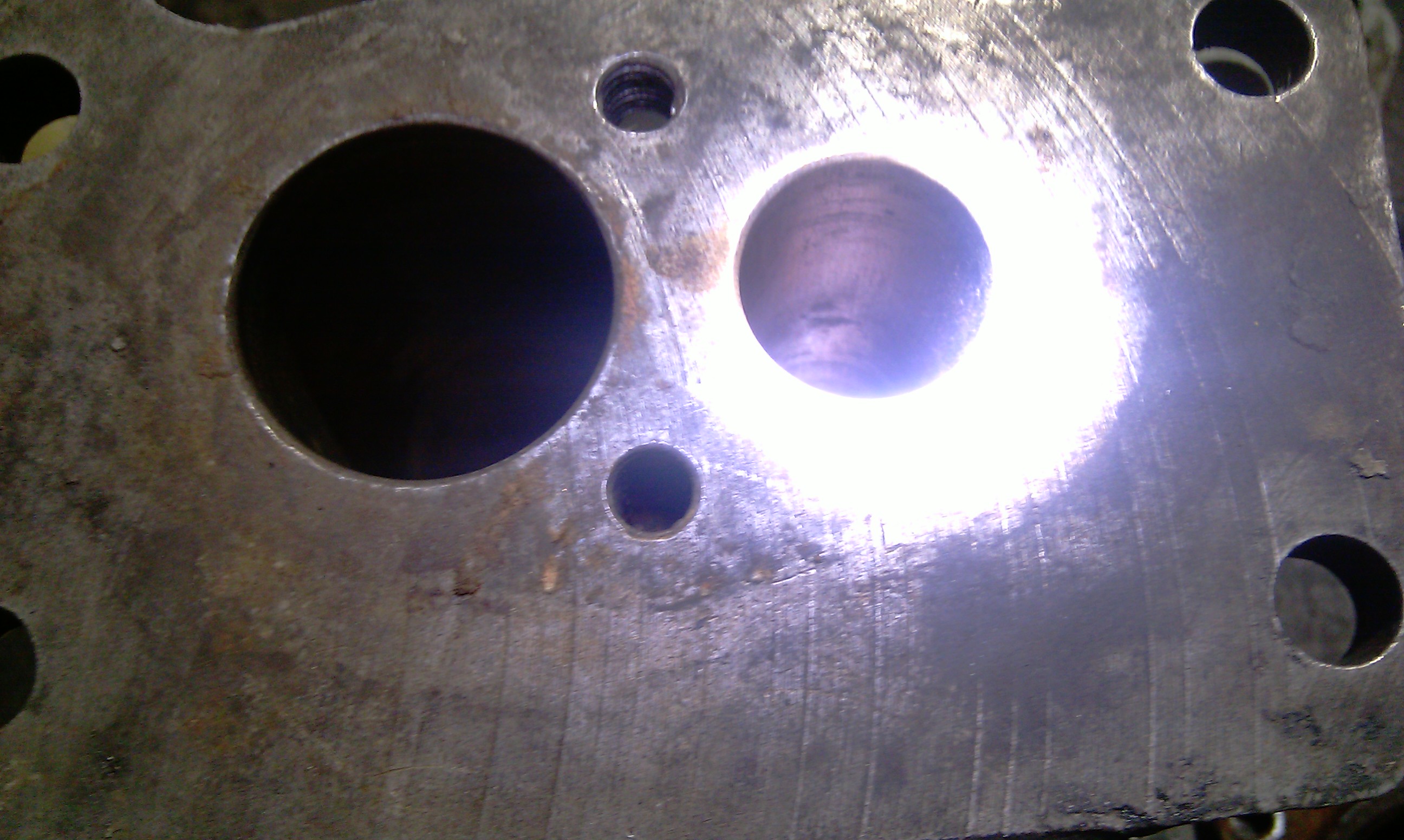

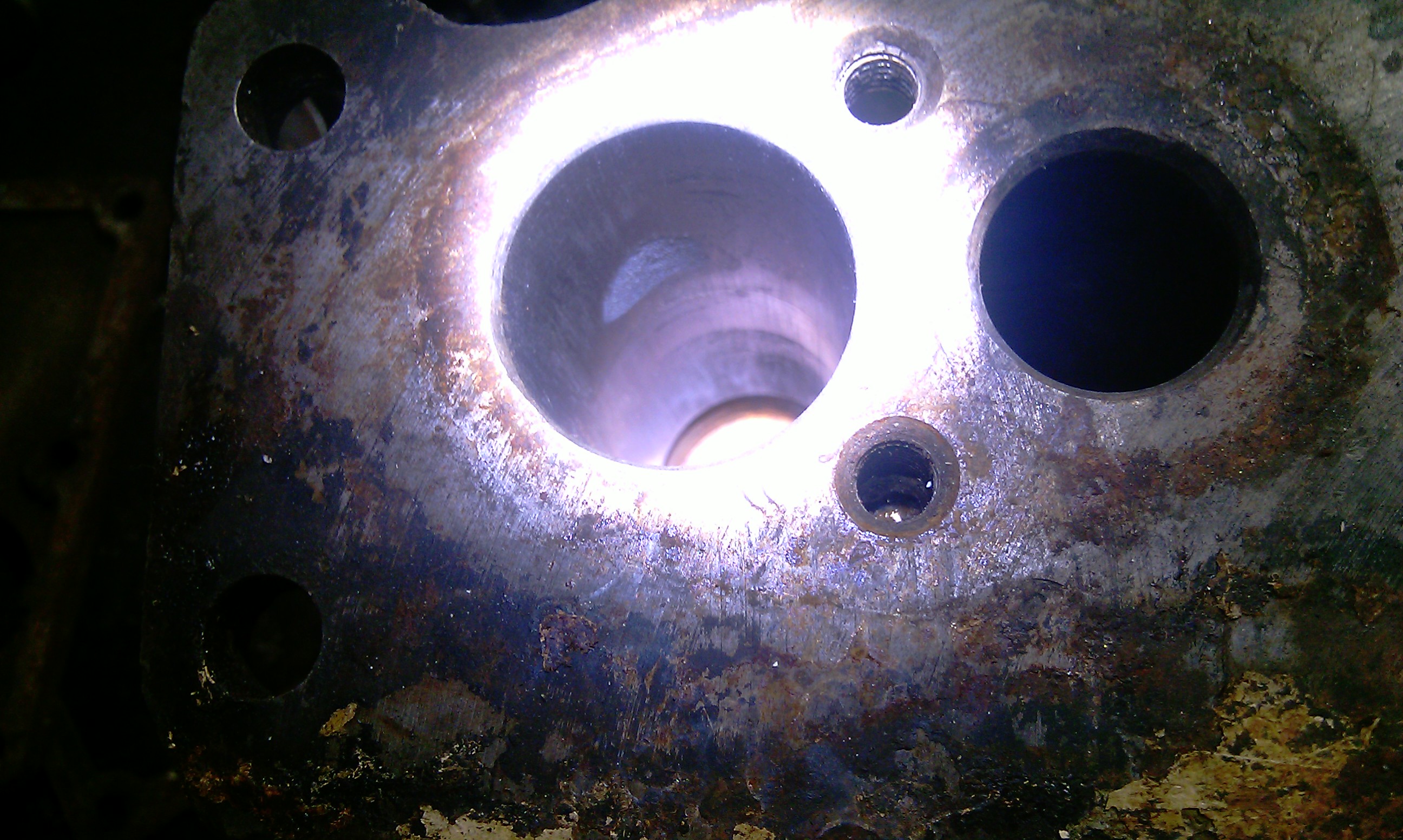

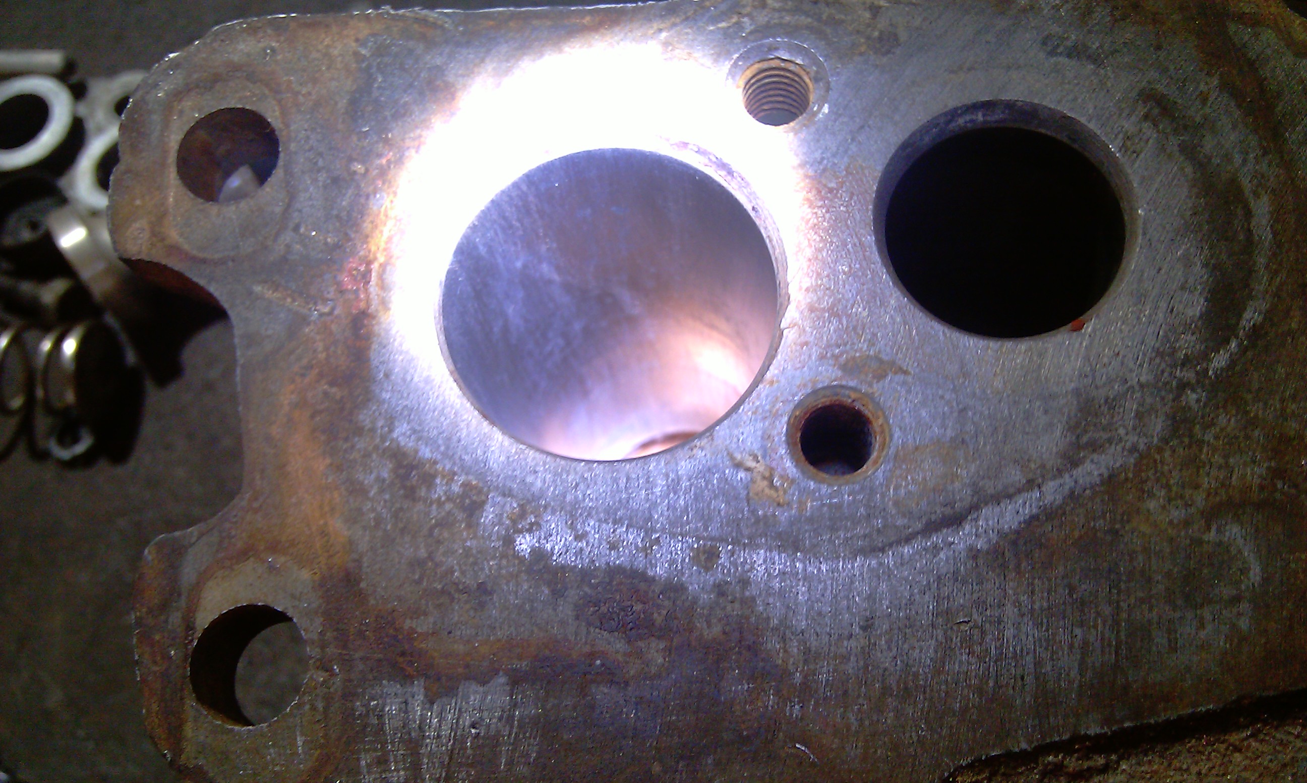

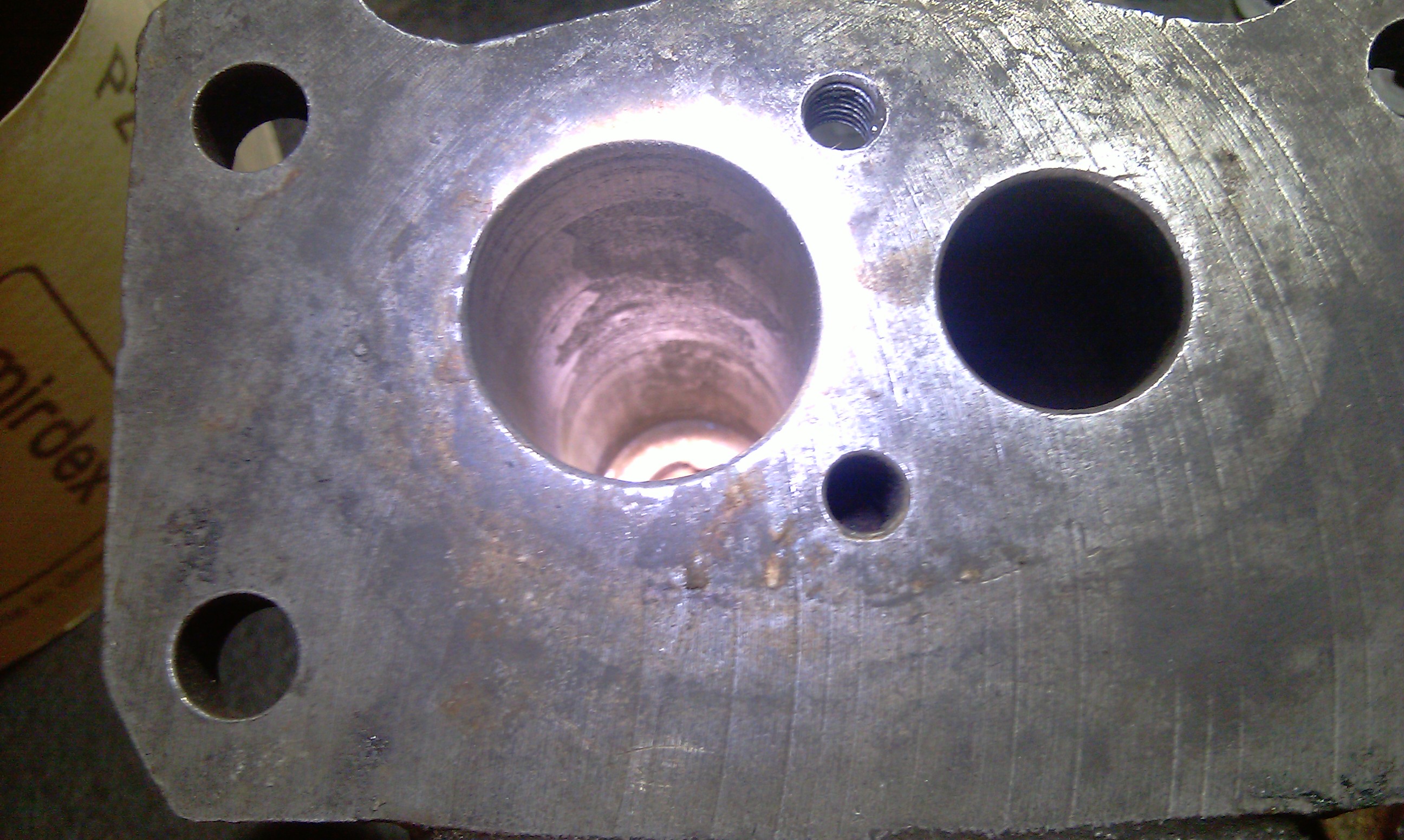

Рассмотрел внимательно все три цилиндра.
Вот как выглядит мой:
Это с донора:
Это новый:
Разница налицо... Похоже, моему уже место в чермете? Разве что если взять шуруповёртом отполировать...
Собрал назад тот, что с донора. Имею надежду, что он послужит.
