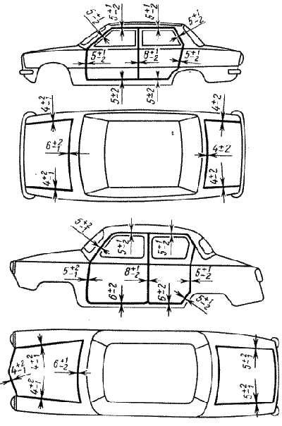

Вже два дні пробую виставити зазори на задній дверці і задньому крилу, дверка рідна, крило запасне. Знайшов таку картинкуПрикреплённое изображение .
Більш менш воно виглядає коли між дверкою і дахом зазор 10мм, з порогом 3 мм,.
Якщо піднімаю дверку вверх щоб зменшити верхній зазор то втікає зазор між дверкою і так званим "закатом"(він і так 5мм але хоча б рівномірний) і дверка піднімається вище крила, доречі задні дверки регулюється не тільки по наклону перпендикулярно осі машини але і трохи потнаклону вперед- назад, болтами які знаходяться в центральній стійці.
Є в когось якісь ідеї?
Бо вже готовий до наварки дверей по верхньому канту для зменшення зазору.
Запасне чорне крило внизу, там де прилягає до закату, довше на 1 см, довелось підрізати.
Якщо можна скиньте сюда фото своїх зазорів а конкретно цікавить між дверкою і дахом, закатом, порогом, і стик заднього крила і дверки, буду дуже вдячний.

сообщение 2022.05.08 9:33
Зазоры это гиболе дело на Волге, особенно при замене кузовных деталей. На заводе ещё выставляли кое-как. Знаю, что Чайки вообще все индивидуально собирались, вроде даже не на конвейере, и кузовные детали у них невзаимозаменяемые вообще.
Надо искать какую-то золотую середину...
сообщение 2022.05.08 18:18
Надо искать какую-то золотую середину…
Поддерживаю однозначно. Когда менял двери крылья итп 8 лет назад именно некоей золотой серединой и руководствовался.
А рисуночек интересный. Впервые вижу ЭТО…

ну ось є ж шикарні зазори, буду пробувати різати і наварювати в кінці кінців те ж тільки метал
OldBMW
сообщение 2022.05.09 19:17
Из: Екатеринбург
Был(а): 2024.12.03 19:40
Что бы получить идеальные зазоры, надо резать и наваривать. На Ютубе много такой информации. И конкретно по 21й.
А так это индивидуально по конкретной машине.

Цитата(Stirlitz @ 2022.05.08 10:33) *
Зазоры это гиболе дело на Волге, особенно при замене кузовных деталей. На заводе ещё выставляли кое-как. .
Та то ще той виклик) не знаю що там на заводі виставляли. Два " нових" задніх крила обрізав десь по 1 см в довжину і в районі задніх фонарів різав і переварював, задню дверку тоже "нову" наварюва щоб забрати сантиметровий зазор під кришою, передню ставив рідну, думав буде легше, який я був наївний, вона крива в усі сторони, якщо на низ дверки приставити рівень то щілина біля сантиметра. Одним словом то все виходить ручна робота з жорстокою підгонкою всіх панелей

По 21й як і по всіх других кузовах радянського автопрому підгонка цих деталей тільки так і робилась, різалось, наварювалось, і т.д.
Не факт що твоя машинка побувала в якихось ДТП ящо по кузову не вдається привязатись до нормальних зазорів.
