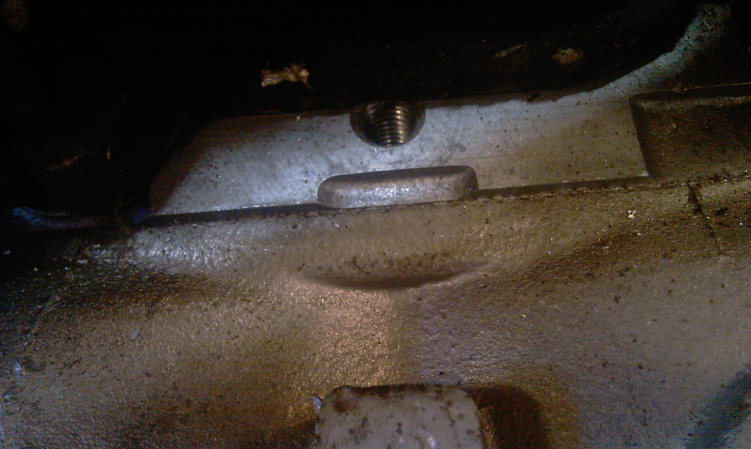

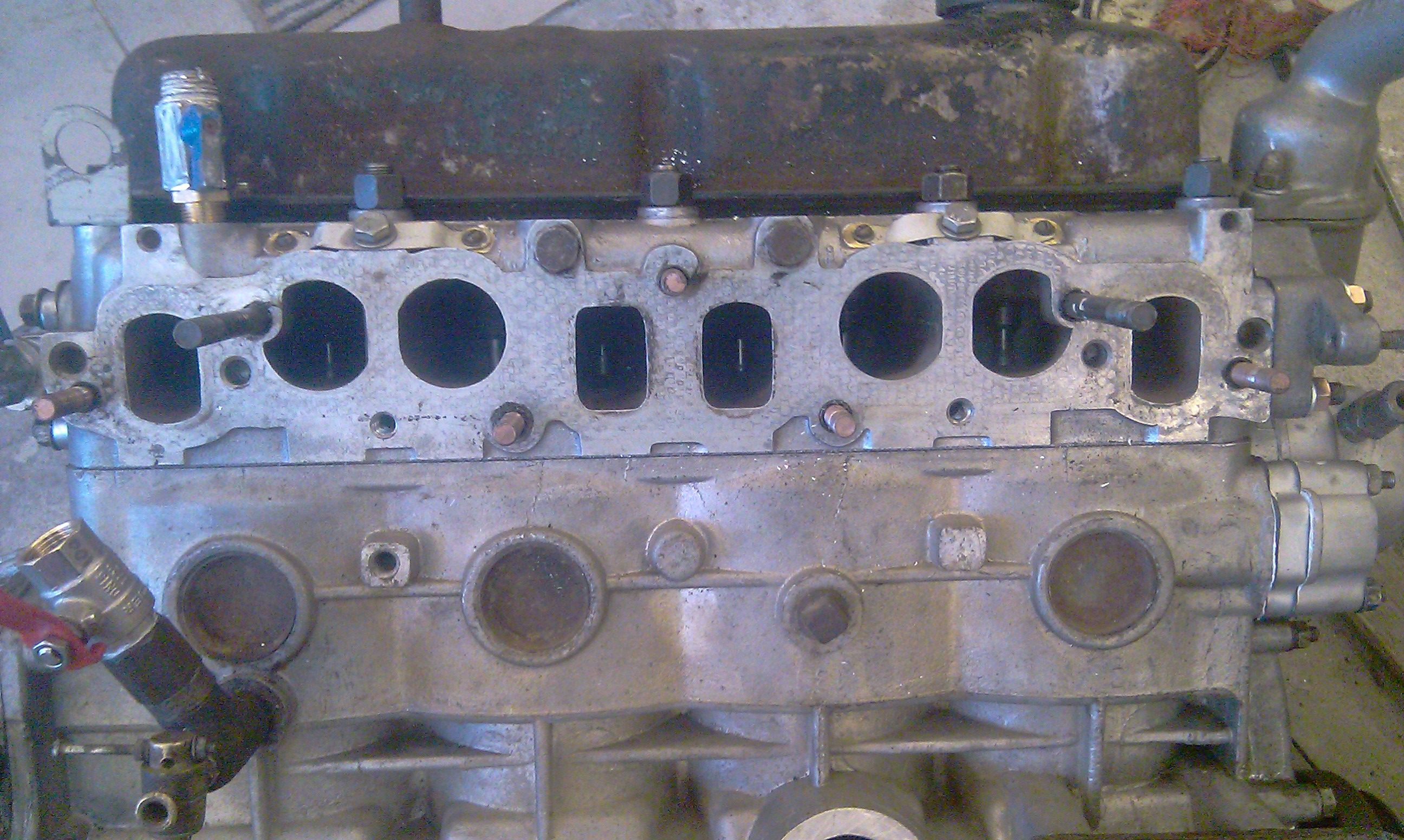

Купил голову 4216 с отверстиями для форсунок. Теперь думаю, как из заглушить... Где взять пробки. Диаметр отверстий 13.5 мм. Нарезать резьбу проблематично: М14 не получится, для М16 надо рассверливать.
Другая проблема — отсутствие отверстия под краник печки. Можно ли просверлить его самостоятельно на соответствующем месте?
