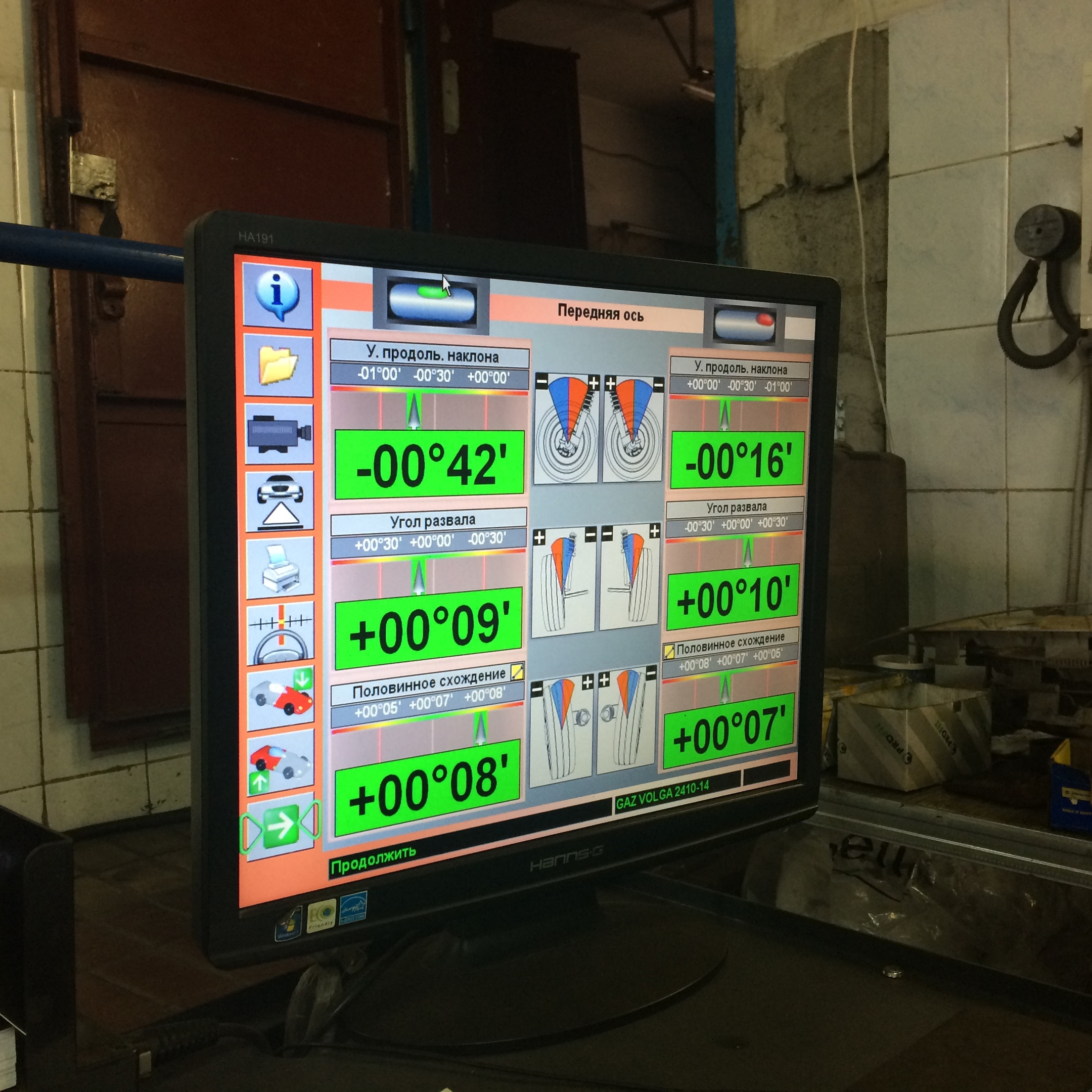

На моей Волге трясло. Автоколебания на скорости. И очень сильно. Сказать, что были большие люфты - нет, едва ощущалось при покачивании рукой поднятого колеса. Причем вся остальная подвеска на то время была сделана. После замены шкворней проблема ушла.
Кстати, до сих пор подъедает внешнюю сторону правого переднего колеса. Немного, но заметно. При пробеге около 5-7 т.км на КАМА 205/70R15 - внешняя сторона имеет на 1 мм больший износ. Слева похожая картина, но в меньшей степени. Причем люфты отсутствуют, углы отрегулированы.
Наверное, немножко согнута балка. Это на балках, на которых проездили по 50+ лет нередкое явление. Вообще, что Победовские что 21е балки в этом плане дохловаты. У 24-ки передок в этом плане мощнее сделан.
