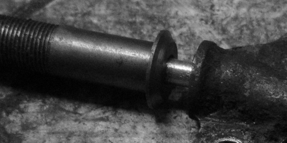

А кто уже делал. Как удлиняют ось верхних рычагов? Чертежи не надо, на словах расскажите.
Я делал по-своему, но как-то страшновато. Вдруг отпадёт. Пока не обкатаю, нижние не рискую переделывать.

Вопрос не сколько в том "где взять". А какие методы переделки. Надежность. Чертежи вылаживай и тут. Я по чертежам не делал, на рынке взял переделанную ось. По ней переделал и вторую. Но стремно. ось сварная, боюсь не лопнет ли. Нагрузки то не детские…

На словах дядя рассказывал, как сделано было у него: брались старые резьбовые и удлинялись токарем, врезая в них с торца резьбой кусок других резьбовых, ну и как на рисунке показано, зажималось все гайкой.

Вот так вот делается нижняя ось, чтоб не сломалось. Такая херня одевается на ось и приваривается.
сообщение 2007.09.26 16:19
Т.е. делался новЫй кусок с резьбой,… так я делал верхние. Но все равно стремно…

Правильно стрёмишься. Я тоже считал, что с нашей подвеской можно ничего не бояться, пока первый раз в Крым через Арабатку не поехал… Так после этого (саму стрелку проехал без проблем), пока по Крыму ездил — почти все болты крепления нижних рычагов подвески заменил, обрываться по дороге начали. Поскольку при указанных переделках концов рычагов мы выходим на диаметры переходников, сравнимые с болтами крепления самих рычагов при условии более «суровых» условий работы самой сборки (болты работают на разрыв, а удлиннители оси на излом), по-моему, есть всё-таки риск разрушения рычага…
Впрочем, я не технарь, могу ошибаться решая эту проблему по-колхозному, пусть кто-нибудь, кто с сопроматом дружит, посчитает надежность таких переделок…
