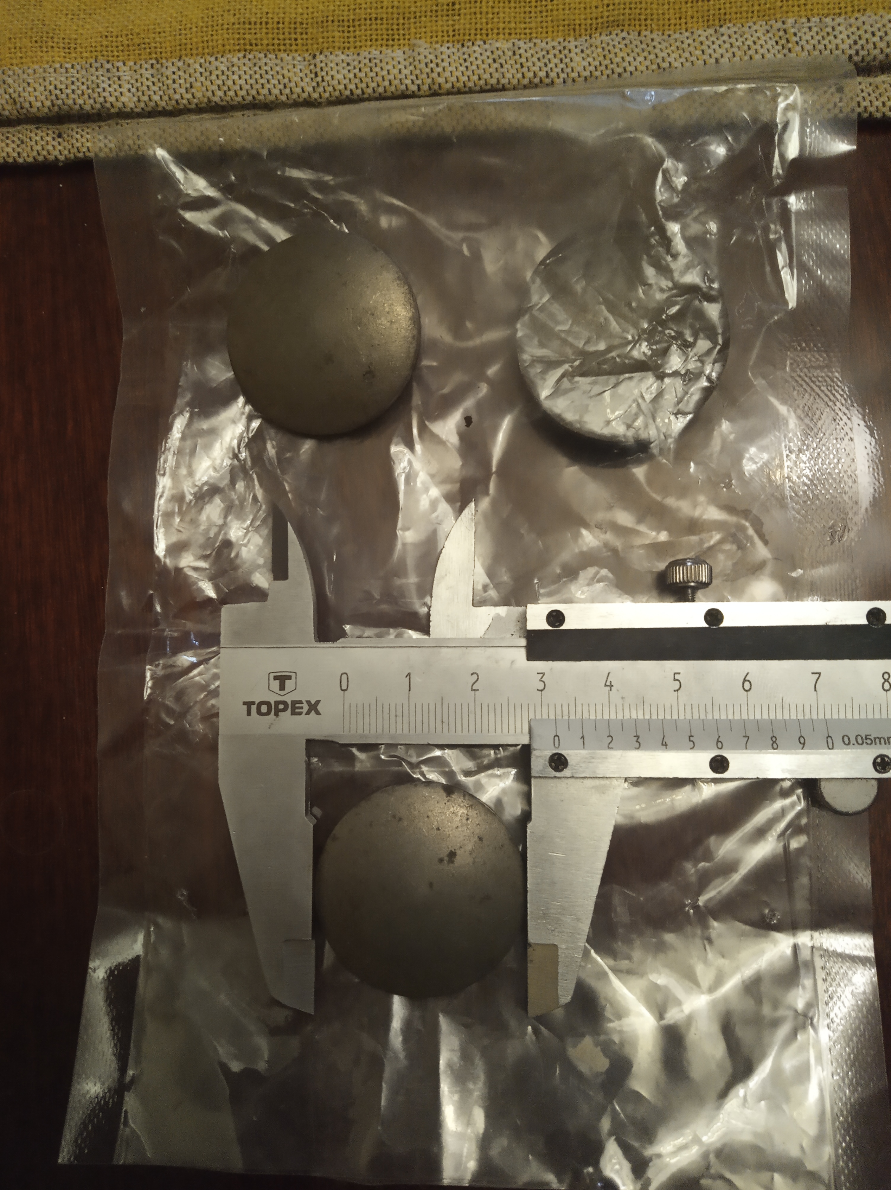

Хотел помазать шкворни, начал мазать - выдавило вверх верхнюю заглушку правого шкворня.
Решено было ее не восстанавливать, а купить новые заглушки. Заказал сразу 5 штук. Заглушки уже у меня.
Теперь вопрос: как заглушку вставить на собранной подвеске? Замахнуться молотком и забить заглушку места нет.
Кто-нибудь делал такое?
