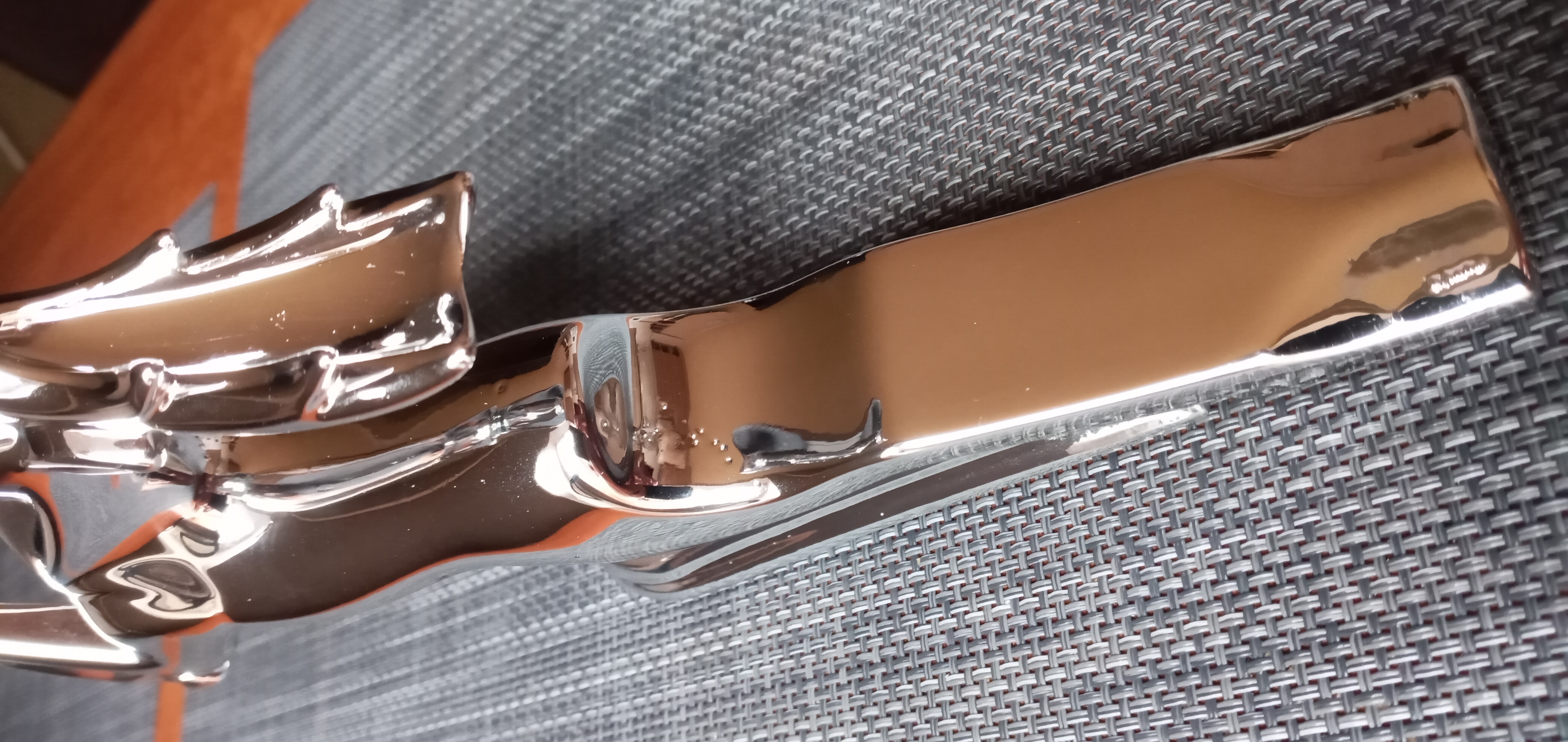

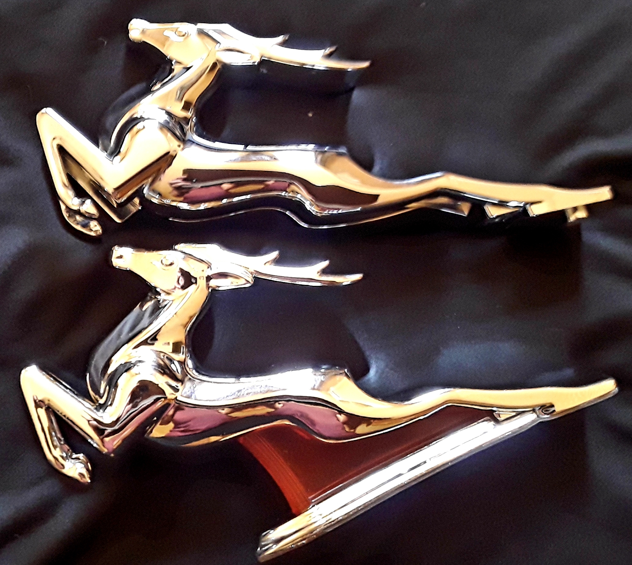

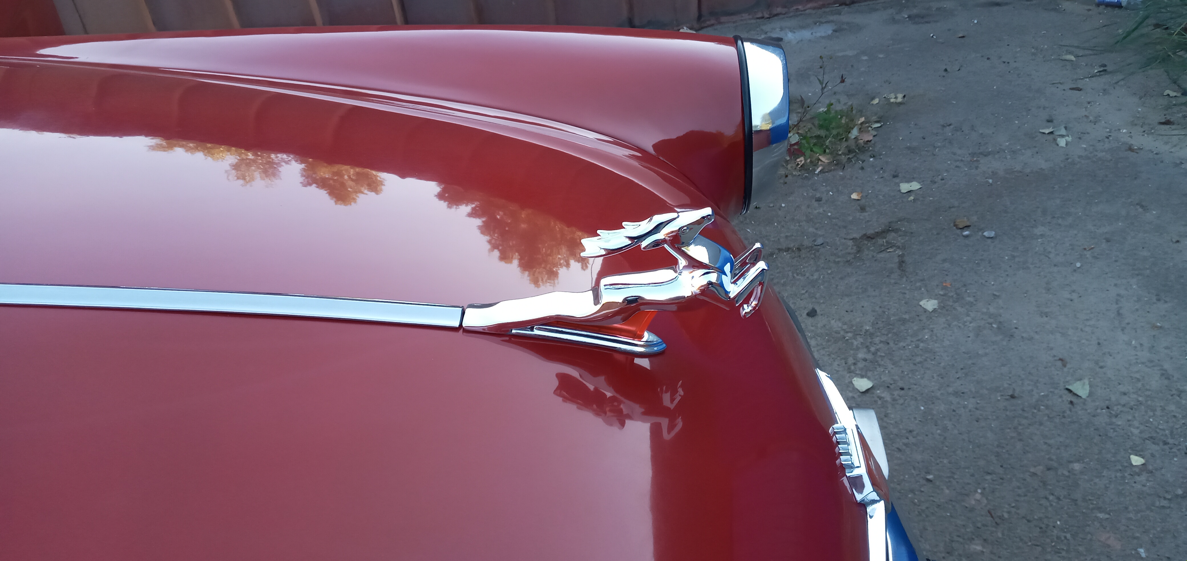

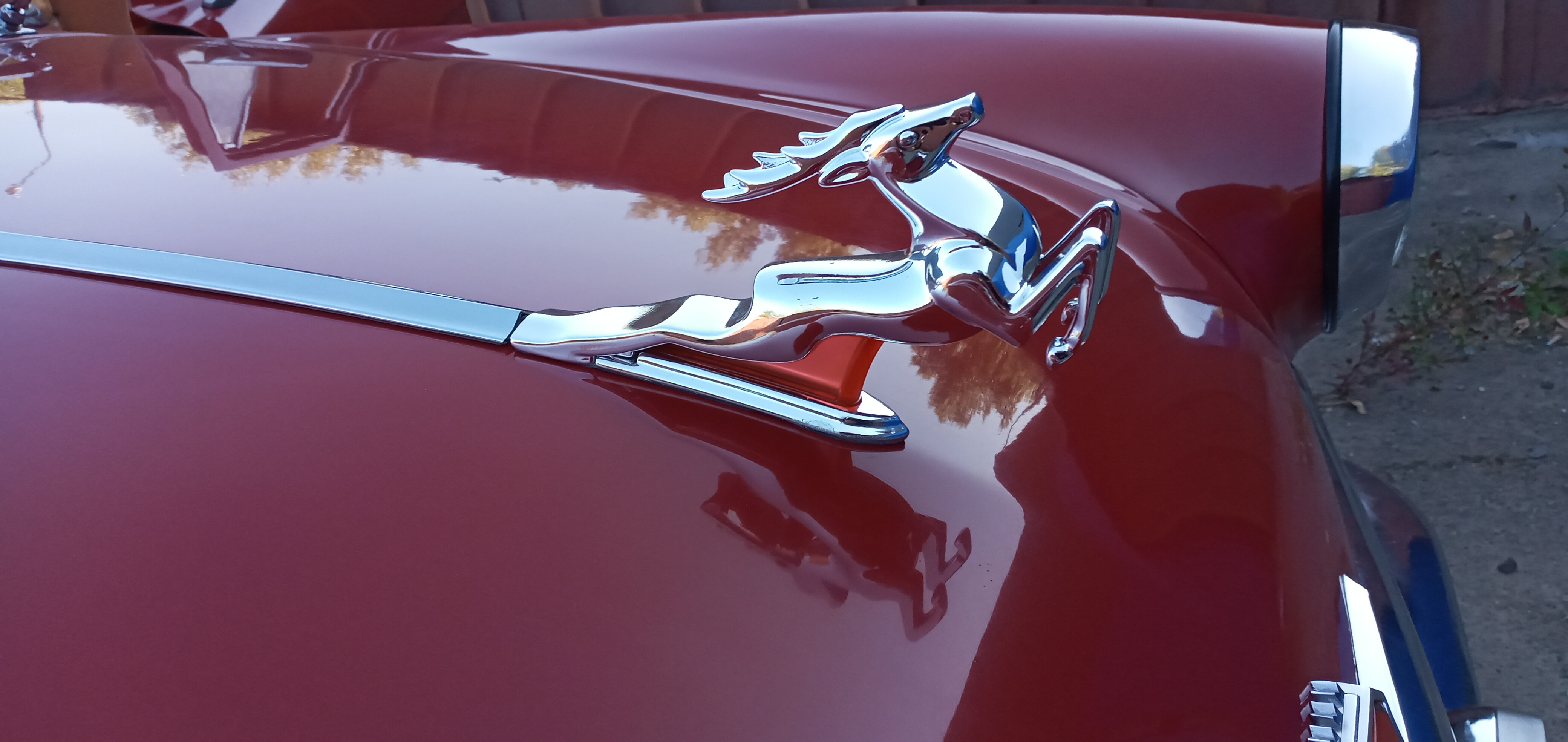

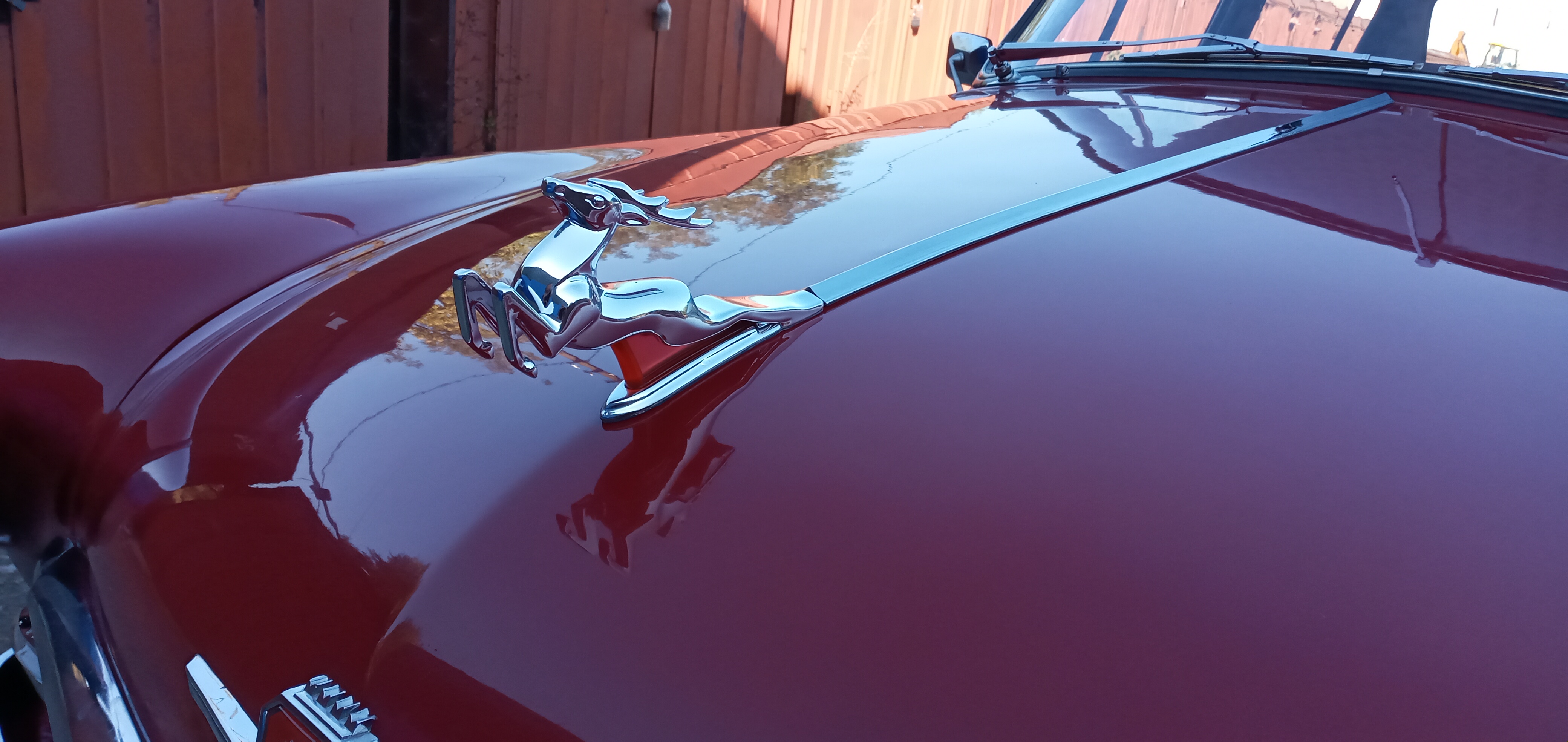

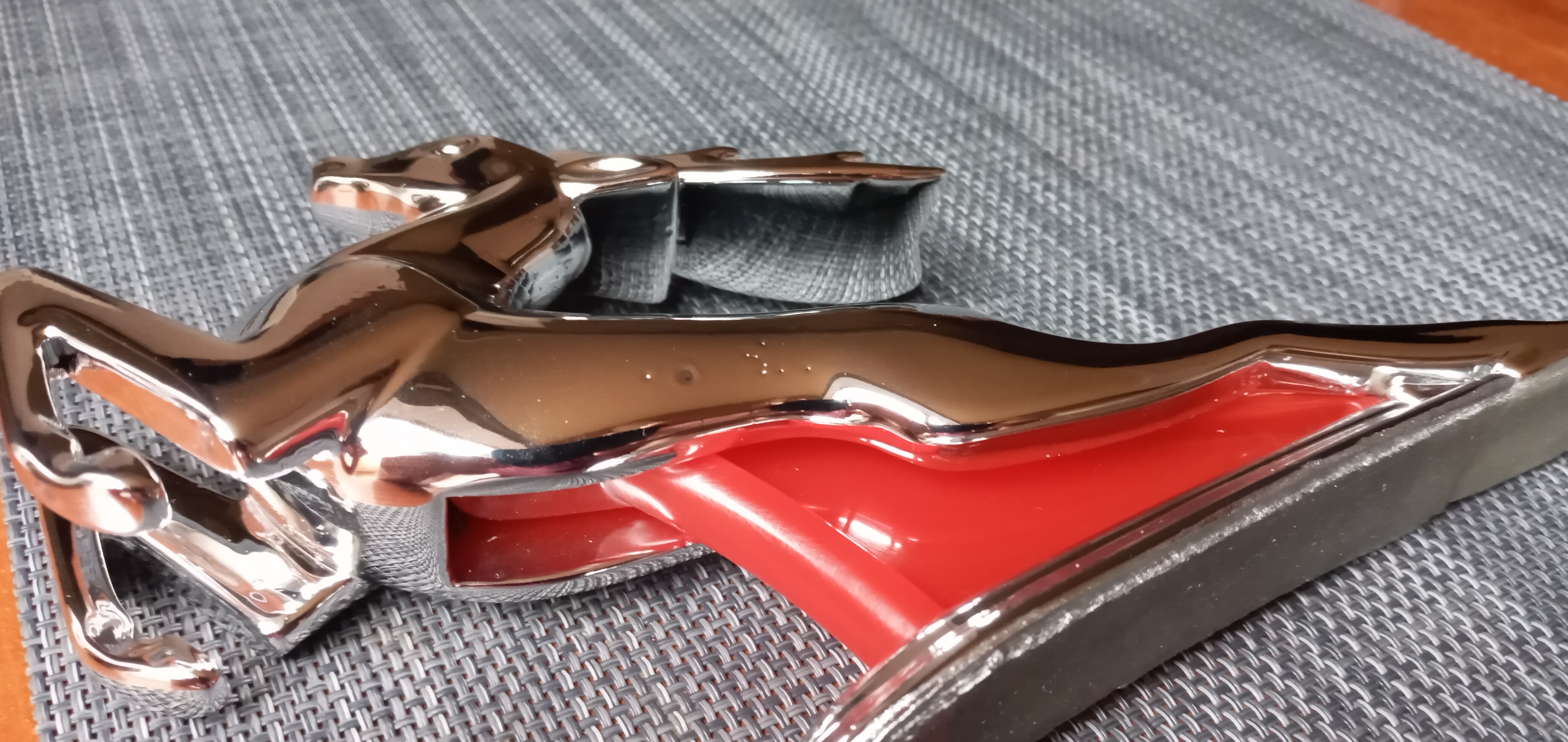

Итак, олень, в сборе с подставкой и лодочкой. Все изготовлено из ювелирной смолы.
Вес в сборе - 185 гр. Покрытие "под хром" выполнено путем вакуумного напыления алюминия, сверху защитный слой лака. На капоте крепится с помощью неодимовых магнитов, вмонтированных в лодочку и задние ноги оленя. Цена - 100 у.е.
Подробное описание, историю создания и все необходимые разъяснения постараюсь изложить позже. Прикреплённое изображение
На фото: сверху металлический новодельный олень, а внизу - соответственно, его точная копия из полимера. Не удается выложить фото хорошего качества, размер слишком большой, да и олени бликуют при любом освещении, но разница между ними только в том, что настоящий хром чуть темнее и это недостатком я лично не считаю.

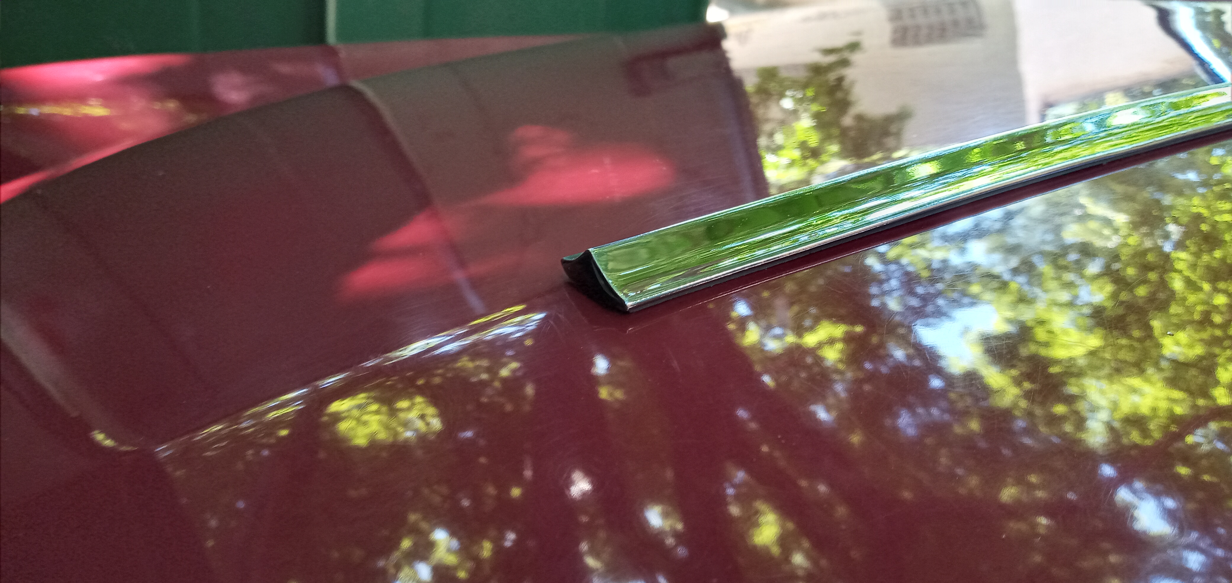

Но обо всем по порядку. Нет, что-то получилось и сразу. Например, я задумал и центральный молдинг капота установить, не сверля оный. И успешно закрепил на двухстороннем скотче 3М (ширина 6мм, толщина 0,8 мм), для надежности еще и наклеил 20 штук неодимовых магнитов изнутри на молдинг, хотя и скотча более чем достаточно, приклеился намертво.
Материалом для оленя, подставки и лодочки изначально был запланирован мой любимый полиуретановый пластик, но впоследствии был отвергнут из-за недостаточной термостойкости и прочности. В летнюю жару, в городе, в пробке, теоретически капот может нагреться больше 50-ти градусов, а этот пластик при 50-ти градусах уже начинает размягчаться. В итоге остановился на ювелирной смоле - это модифицированная эпоксидная смола, более прочная и главное, более термостойкая.
Хотя, позже, в процессе ходовых испытаний, выяснилось, что даже в лютую жару, капот в месте крепления оленя не сильно греется, т.к. место это расположено перед радиатором. Но я решил перестраховаться и нашел еще более термостойкую смолу, чтоб уж наверняка. И опять ошибся. Как уже говорилось, раньше я с ювелирной смолой не работал, а тут много нюансов, при кажущейся простоте использования. Она, во первых, густая и при заливке в форму оставляет воздушные пузыри на поверхности оленя, там где рельеф особо сложный. Во вторых, очень пузырится и при смешивании компонентов, нужна длительная дегазация, с помощью вакуумного насоса, благо, время жизни около часа. И, понятно, все это выясняется в ходе многих неудачных опытов. Но и это удалось побороть путем доработки формы. Только особо термостойкая смола оказалась настолько густой, что все ухищрения были тщетны и олень после извлечения из формы получался безногим и безрогим.) Да, еще эту смолу нужно обязательно запекать в термошкафу, со ступенчатым повышением температуры. Ужас.
Короче, чтобы успокоить свою совесть, я нашел способ увеличить термостойкость и прочность предыдущей ювелирной смолы, хотя она и так более чем прочная для моей цели. Но лучше перебдеть.) Вобщем, теперь эта смола сохраняет твердость примерно до 70-ти градусов и этого вполне достаточно.
И с формой тоже пришлось помучиться, и из-за густоты смолы, но больше из-за сложности геометрии самого оленя. Хоть и имелся у меня некоторый опыт, но его оказалось явно недостаточно. И опять переделки и доработки…
В ходе этих мытарств посещала меня черноюморная мысль - ну почему у нас эмблема - олень, а не тюлень или пингвин, а в идеале - колобок?))) Сейчас, после всех доработок формы, извлеченный из нее олень похож таки на оленя, но пронзенного многими копьями и стрелами, что еще добавляет немало работы, которой и так очень много.
И вот здесь одна из главных проблем и огорчения в изготовлении оленя.
Когда все только планировалось и мечталось, я как-то не особо задумывался, что большую часть времени мне придётся заниматься тем, что я особенно не люблю. А именно - монотонная изнурительная и кропотливая работа. И очень долгая. Здесь это сродни работе скульптора - сначала отсечь все лишнее, а потом долго и нудно шлифовать. И в процессе этой работы приходит понимание, что олень постепенно превращается в троянского коня, подаренного самому себе. А ведь изначально все задумывалось, как необременительное хобби, приносящие доход. А теперь, подсчитав примерно количество времени и сил на эту работу, я начинаю тихо ненавидеть этого самого оленя, хотя внешне он прекрасен. Воистину - у человека две главных беды в жизни, это когда его мечты не сбываются и - когда они сбываются. Вот такой когнитивный диссонанс . И еще проблема в том, что этим "хобби" я занимаюсь в свободное от основной работы время и другие домашние заботы и обязанности никто не отменял. Конечно, вначале ты полон энтузиазма и кажется, что все успеешь. Ага, и жену заверил клятвенно, что пять золотых уже посажены и политы, и вот вот дадут всходы.)))
Поймите, я не жалуюсь и не набиваю себе цену, это просто констатация факта. Я подсчитал примерно, что если отбросить все другие дела (и отдых), на изготовление одного оленя уйдет минимум три недели. Может и больше, т.к. покрытие "под хром" делают в Харькове. И с этим тоже свои проблемы. Но это уже другая история, также полная рухнувших надежд и разочарований. Об этом позже.

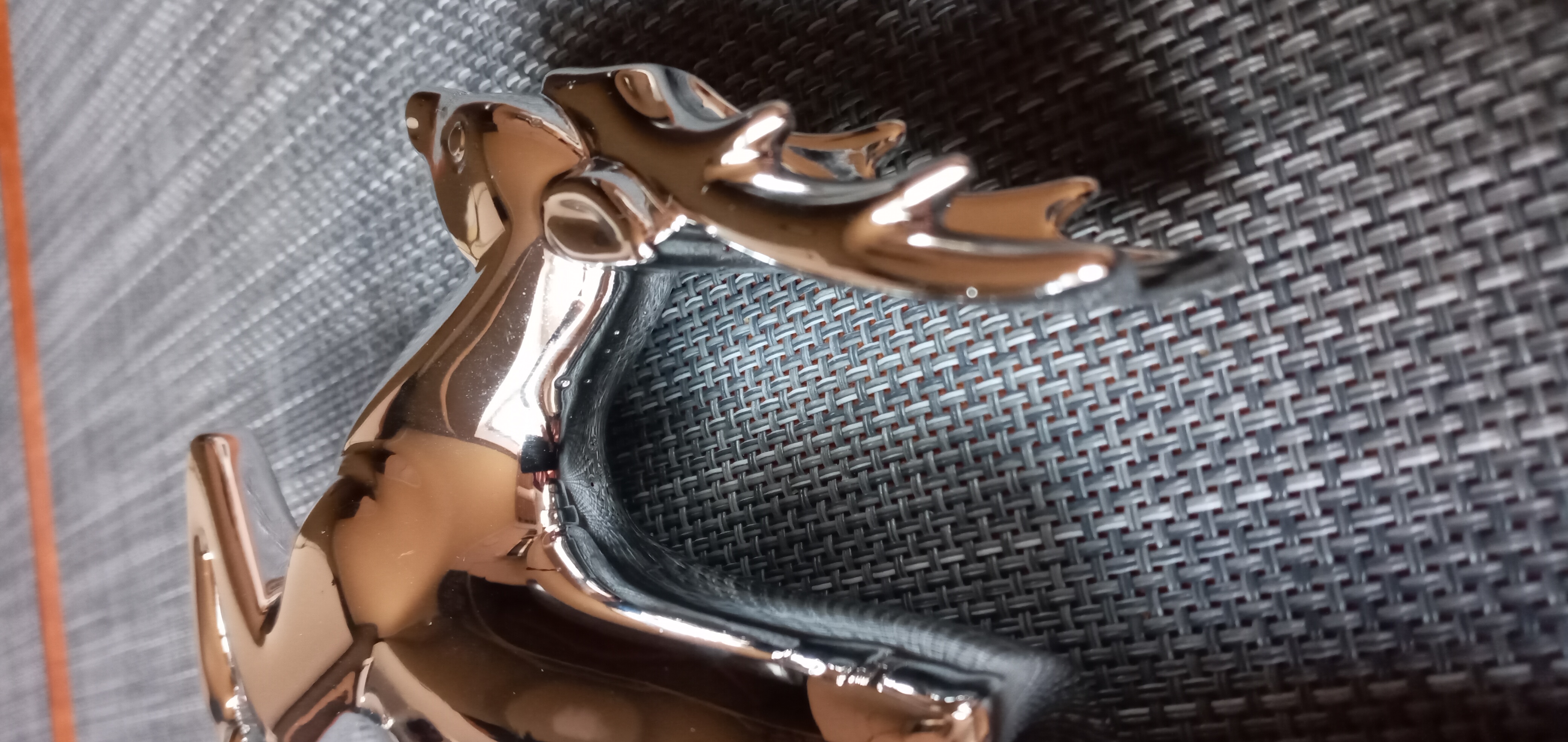

Чтоб не царапать краску, предусмотрена специальная прокладка из прозрачного двухстороннего скотча 3М толщиной 1 мм. Размеры лодочки ограничивают и размеры магнитов, так что сила притяжения к капоту не чрезмерная. Скотч - чтобы еще больше усилить сцепление оленя с капотом. Клейкость скотча уменьшена тальком, чтоб не прилипал намертво. Также прокладка выполняет амортизирующую и термоизоляционную функцию. В процессе ходовых испытаний я разгонялся до 130-ти км/ч. Олень не упрыгнул, сидел, как влитой.)
Да, еще, чтобы не царапать оленя об молдинг, мной была сделана вставка в молдинг из той же ювелирной смолы. Она также придает капоту, как по мне, некий эстетически завершенный вид, когда олень покидает свое место.) Вставка идет в комплекте с оленем.

Продолжу рассказ. Понятно, что тема хромирования для волговодов - нечто вроде священного Грааля.) И я не исключение. Параллельно с началом практических экспериментов с материалом и формой я начал искать способы покрытия оленя, близкие к хрому. Искать тех, кто покрывает настоящим хромом даже не стал, цена на это заоблачная. Альтернатива - каталитическое " хромирование" ( цена тоже очень высокая) и вакуумное напыление алюминия. Так и с этим проблемы! В Киеве, оказалось, совсем не много контор, которые занимаются напылением, и все они принимают заказы только промышленных масштабов.( Отправлять оленя в другой город не хотелось. Дальнейшие свои действия я оправдываю врожденной склонностью к авантюрам и излишней доверчивостью к Гуглу и Ютубу. Именно там я нашел искомое: статьи советских времен типа "Хромирование в домашних условиях " и т.п., а также ролики современных алхимиков с Ютуба: "Хромирование - это просто, только купите наши волшебные растворы, задорого". Решила мою участь модная нынче гальванопластика. Поясняю - скучающие домохозяйки нашли себе хобби - покрывать (с помощью гогна и палок))) разные листики, цветочки, орешки и т. п. медью, сделать из этого украшения и хвастаться в соцсетях.) И занимаются этим чуть ли не на кухне, используя копеечные подручные средства. Я и повелся - результат-то налицо. И сразу воображение услужливо нарисовало поистине радужные перспективы - освоить технологию хромирования в домашних условиях!!!! Алчность окончательно победила здравый смысл. Еще немного оправдывает, что я решил упростить процесс и покрывать хромом сразу медь, минуя никель, смола же не ржавеет. И даже изыскал способ нанесения хрома без подогрева электролита. И одна комната в квартире временно пустует, так почему бы не оборудовать (мини Чернобыль))) небольшую домашнюю химлабораторию, а вместо хорошей вытяжки сойдет и открытая форточка.) Теперь о самом процессе. Чтобы для начала нанести медь на оленя электрохимическим способом, нужно создать на его поверхности токопроводящий слой. Проще всего - с помощью графитового лака, очень дорогого, поэтому я, естественно, решил опять (походить по граблям)) поэксперементировать и потом таки купил этот лак. Электролит для меднения очень простой - раствор медного купороса с серной кислотой. И тоже греть не надо. Еще нужны электроды (аноды) из чистой меди и блок питания с плавной регулировкой напряжения. Казалось бы, как все просто. Домохозяйки вообще обходятся поллитровыми банками, медной проволокой и зарядкой для телефона. Но я же не такой, у меня масштабы поболе будут! И сразу, без раздумий, закупается стеклянная емкость на10 литров, 3 кг чистой листовой меди и 5 литров блескообразователя ( меньше не продают, а мне надо 100 гр.), который, в итоге, конечно не сработал. Хорошо, хоть блок питания у меня уже был. Медный купорос и серную кислоту купить тоже не проблема. И начались эксперименты, сначала на пластмассовой линейке. Процесс шел, но слой меди был очень хрупким. Уменьшил силу тока, слой меди в несколько десятых мм был уже не ломким, но таким же матовым. И время нанесения, и так долгое, увеличилось до примерно 24 часов. Уже тогда я начал осознавать, что что-то идет не так, но решил еще раз попробовать, на этот раз на латунной трубке, на минимальном токе. Через сутки достал трубку из электролита и понял все окончательно. Довольно толстый пластичный слой меди, но - с мелковолнистой матовой поверхностью. И я как представил эту поверхность на олене и что ее нужно не просто шлифовать, а полировать до зеркала, иначе никак, и понял я, что это конец, конец моим мечтам и радужным планам о самостоятельном хромировании. И слава Богу, который все видит и, смеясь, одним ударом милосердия наставляет нас на путь истиннный. Еще помогло понять свое заблуждение то, что после дня экспериментов, у меня онемел кончик языка и стали слезиться глаза. А хромовый ангидрид вообще - сильнейший канцероген. Хотя, в случае удачи, это меня бы не остановило. Да и сейчас, каюсь, иногда посещают крамольные мысли - а если попробовать химполировку, а если химреактивы купить более чистые? Неисправим человек…
И вернулся я (к разбитому корыту)) к вакуумному напылению. Не без труда, нашел контору в Харькове, с адекватными ценами и главное - там берутся за штучные заказы. Ну, вы уже догадываетесь, что я рано радовался. Процесс нанесения покрытия - это слой грунта, слой напыленного в вакууме алюминия и защитный слой лака. Та же малярка, проще говоря. Оказалось, что и само напыление у них не всегда получается (тут они сами переделывают) так еще и маляр - то ли рукожопый пох…ист, то ли старается, только под настроение. Последний пример - я послал сразу двух оленей, так одного покрыли нормально, а второй был в сплошных наплывах и видно же, что еще на стадии грунтовки! Перед отправкой мне, я переспросил по телефону - нормально ли все получилось? Ответ - вроде да, высылаю фото. Ага, а на фото хрен чего разберешь, сплошые блики. Если фоткал вблизи, должен был видеть, что там сплошная халтура ?! Нужно быть слепым, чтоб не заметить! Ответ обезоруживает своей простотой - ну, не доглядел, ну, высылайте обратно, переделаем. Неужели надеялись, что и так прокатит?! Слава Богу, хоть переделали нормально, хотя ждать пришлось больше двух недель. Вобщем, нет никакого желания с ними снова иметь дело.
