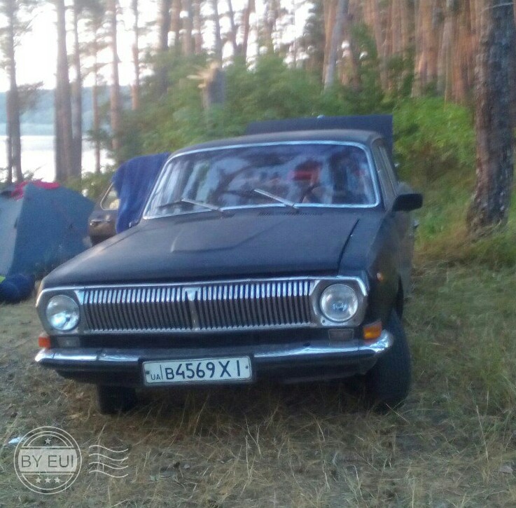

Старая жизнь осталась позади, как и моя Газ 21. Теперь живу в Харькове. Жене досталось наследство Газ 24. Требуются руки и время. В позапрошлом году поставил 5-ступку с 31-й. В прошлом году влетел в ДТП, развалило левую сторону. Под замену пошло крыло, фартук, решетка, капот, бампер, фара, окантовка фары. И так же в прошлом году был приобретен карб 2101 Озон первой конфигурации(почти вебер). Установил только на прошлой неделе. Сразу отпала необходимость выгревать машину, обороты стали устойчивее. Двигатель стал работать мягче, тише и ровнее. Это при том, что клапана особо не регулировал, когда менял прокладку щупов не оказалось, слепила из того что было. Сегодня ездил на дачу. Трасса уверенно 120, На все подьемы заходил уверенно, на некоторые даже добирал скорости. При обгонах с 50 до 100 уверенно на пятой. Карб с тарировками жиклеров: Первая камера 150бенз\150воздух, вторая 120\170. Все равно хочу увеличить мощность установив впрыск воды. На обгонах хотелось бы живее набирать скорость.
По воде на предыдущих машинах очень себя хорошо зарекомендовала. А еще менял дворники, потому как не нашел родных поводков, установил с ауди а6, печку приобрел с ауди а4, все уже собрал(управление климатом) осталось поставить. Салон пока не менял, хочу поварить и покрасить прежде. Приобрел для установки комплект старт-стоп от кнопки, ЦЗ и дистанционный выключатель массы от брелка. Дополнительный стоп фольцваген б3 на стекло. Стеклоподьемники универсальные. Осталось вскопать и посадить все на там где должно стоять.
