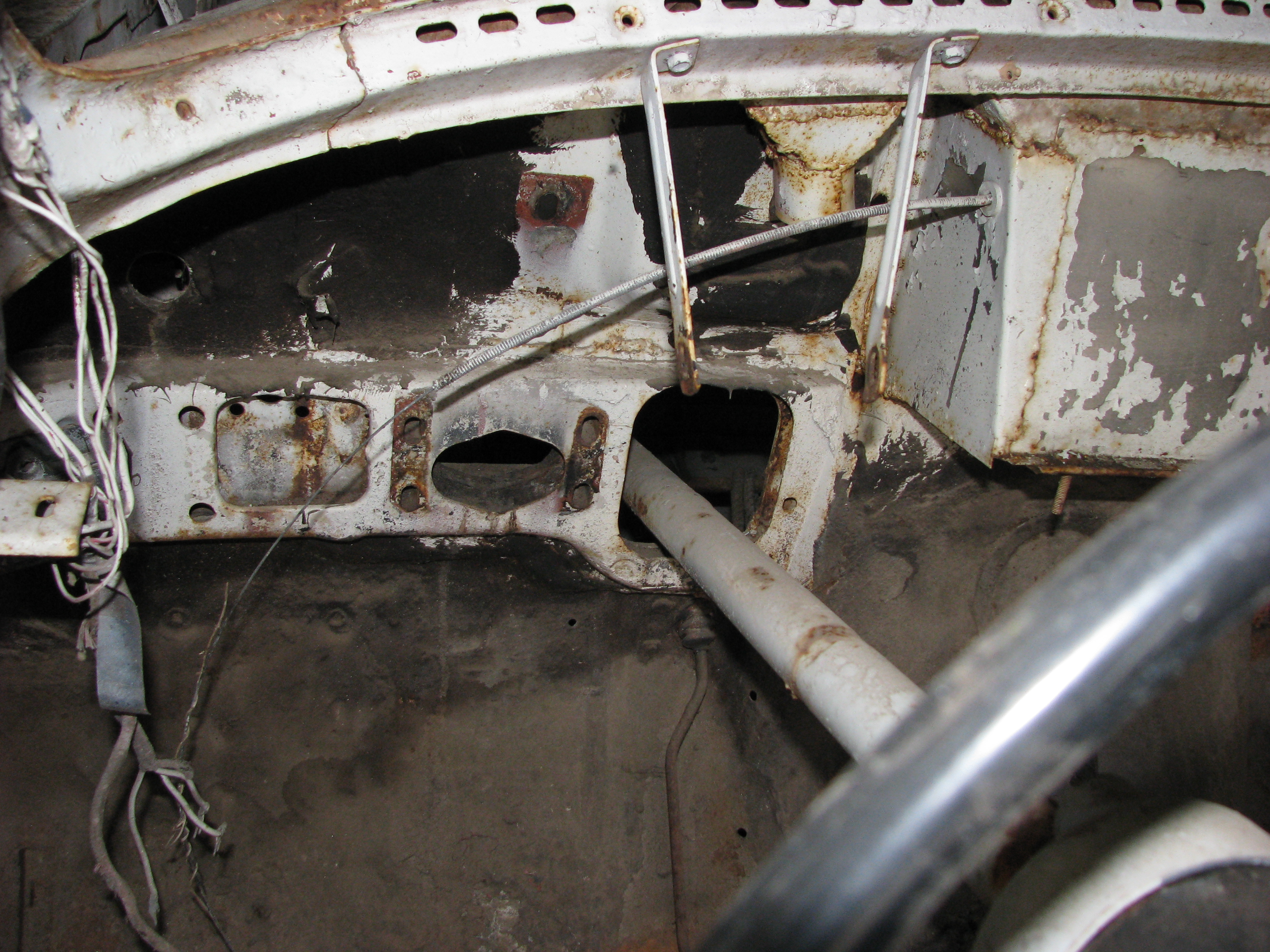

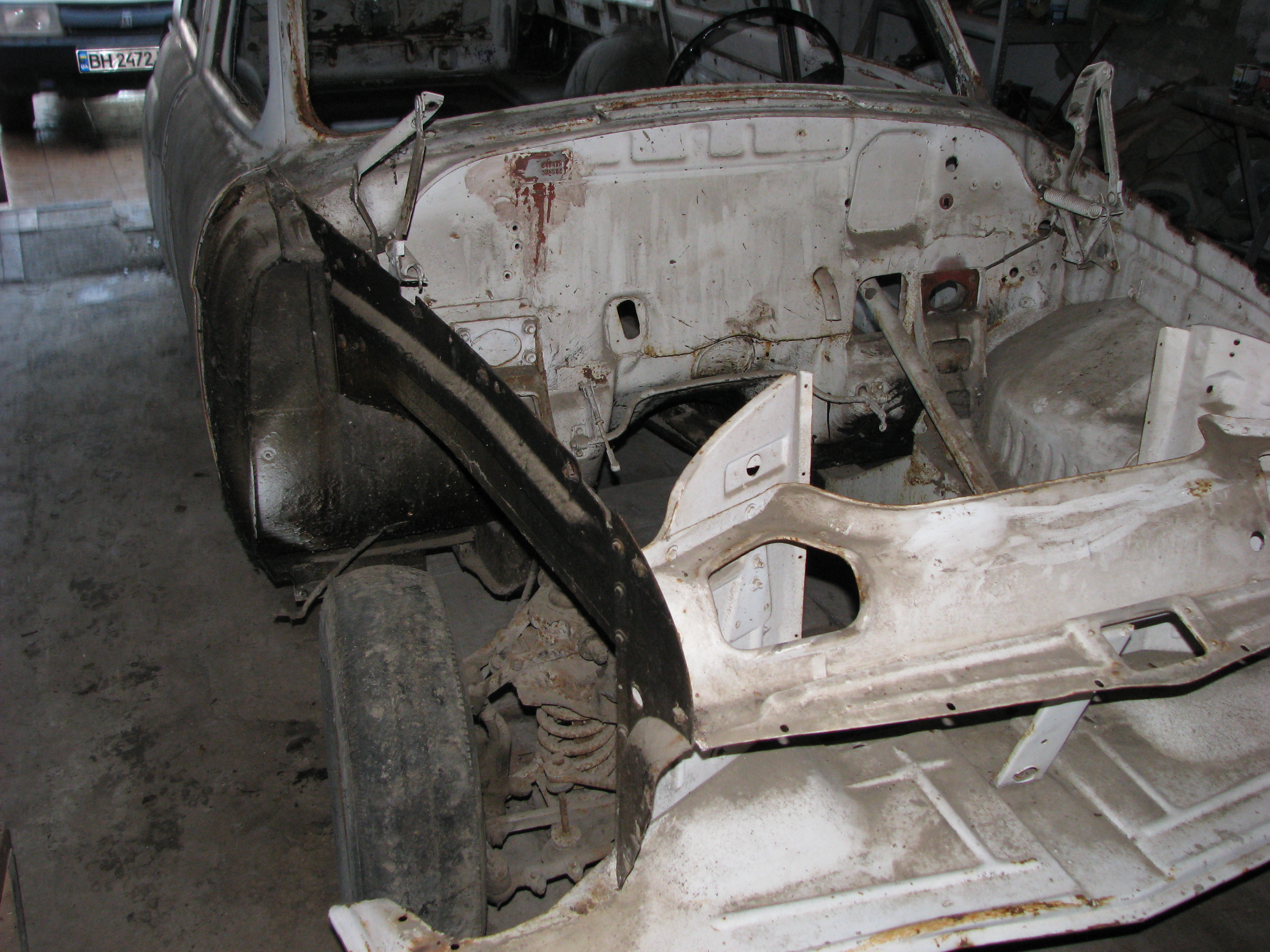

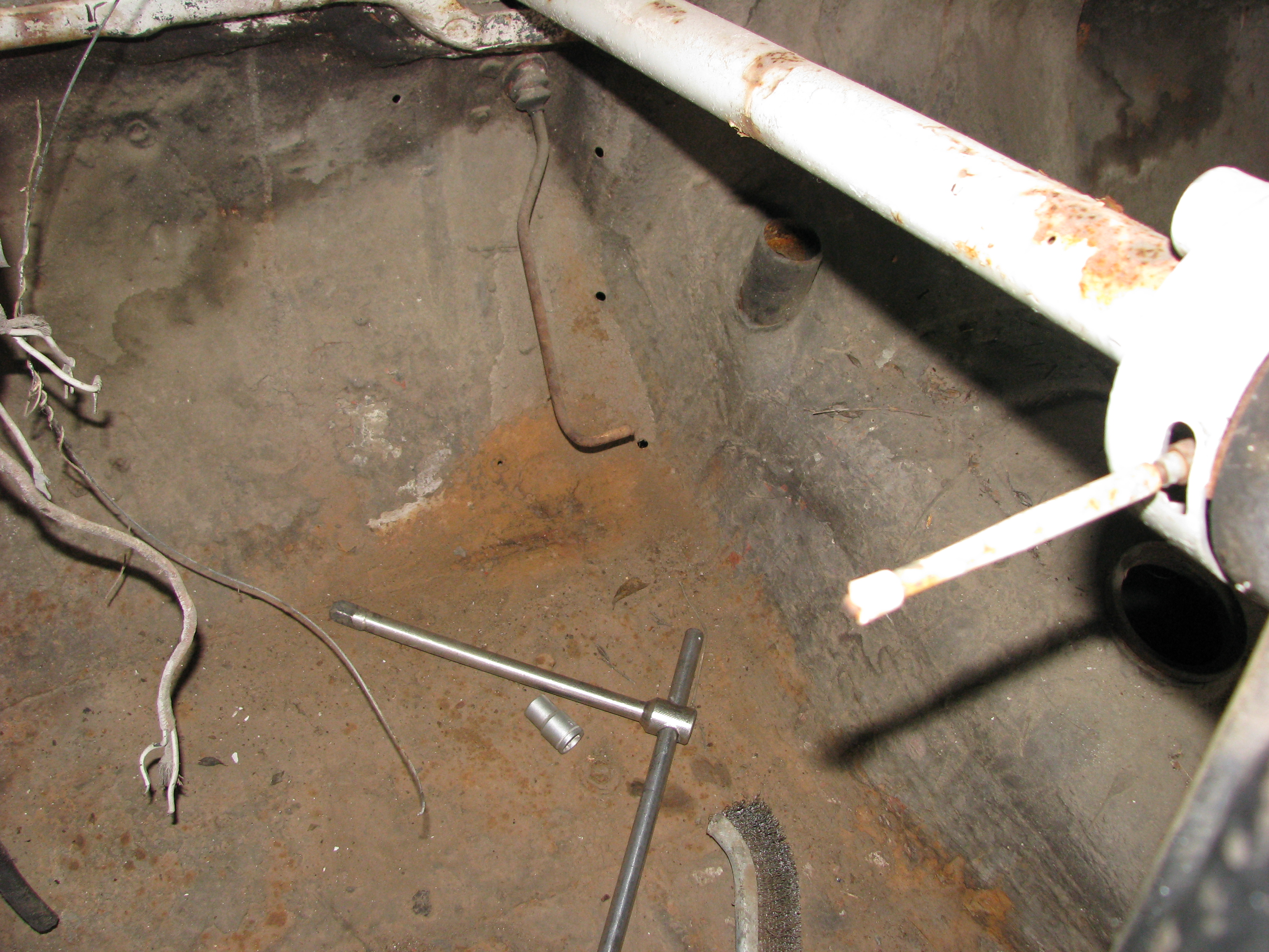

Автомобиль был в хорошем состоянии,для 22-й, голый кузов позволил ее осмотреть. Это и стало решающим моментом, в принятии окончательного решения (Фотографии с место осмотра, привожу ниже).

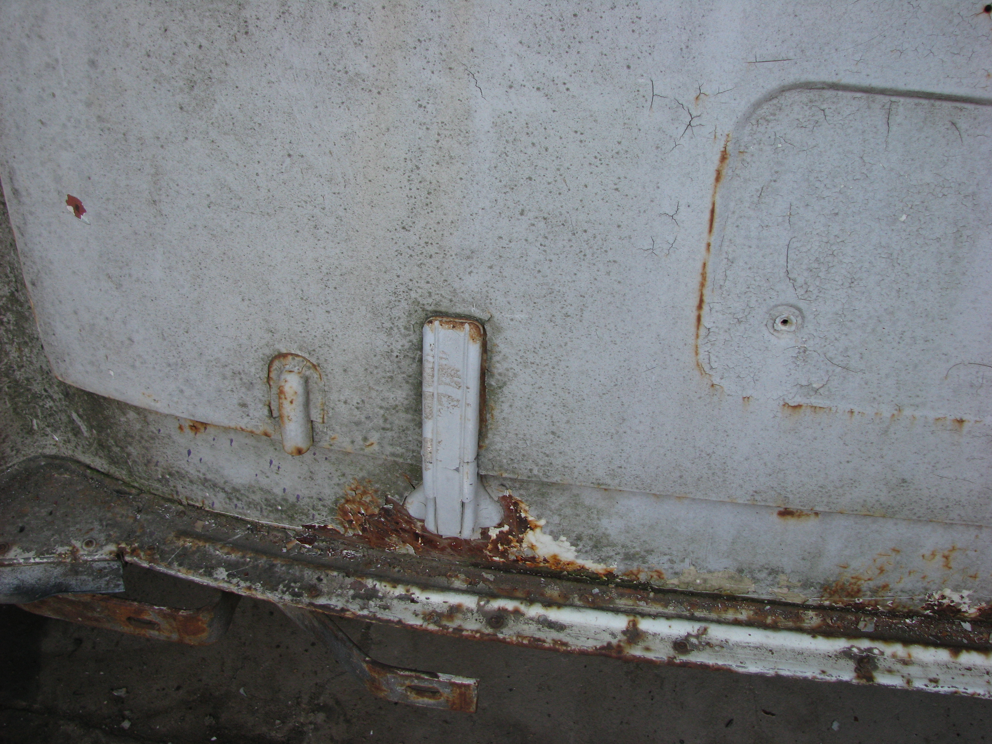

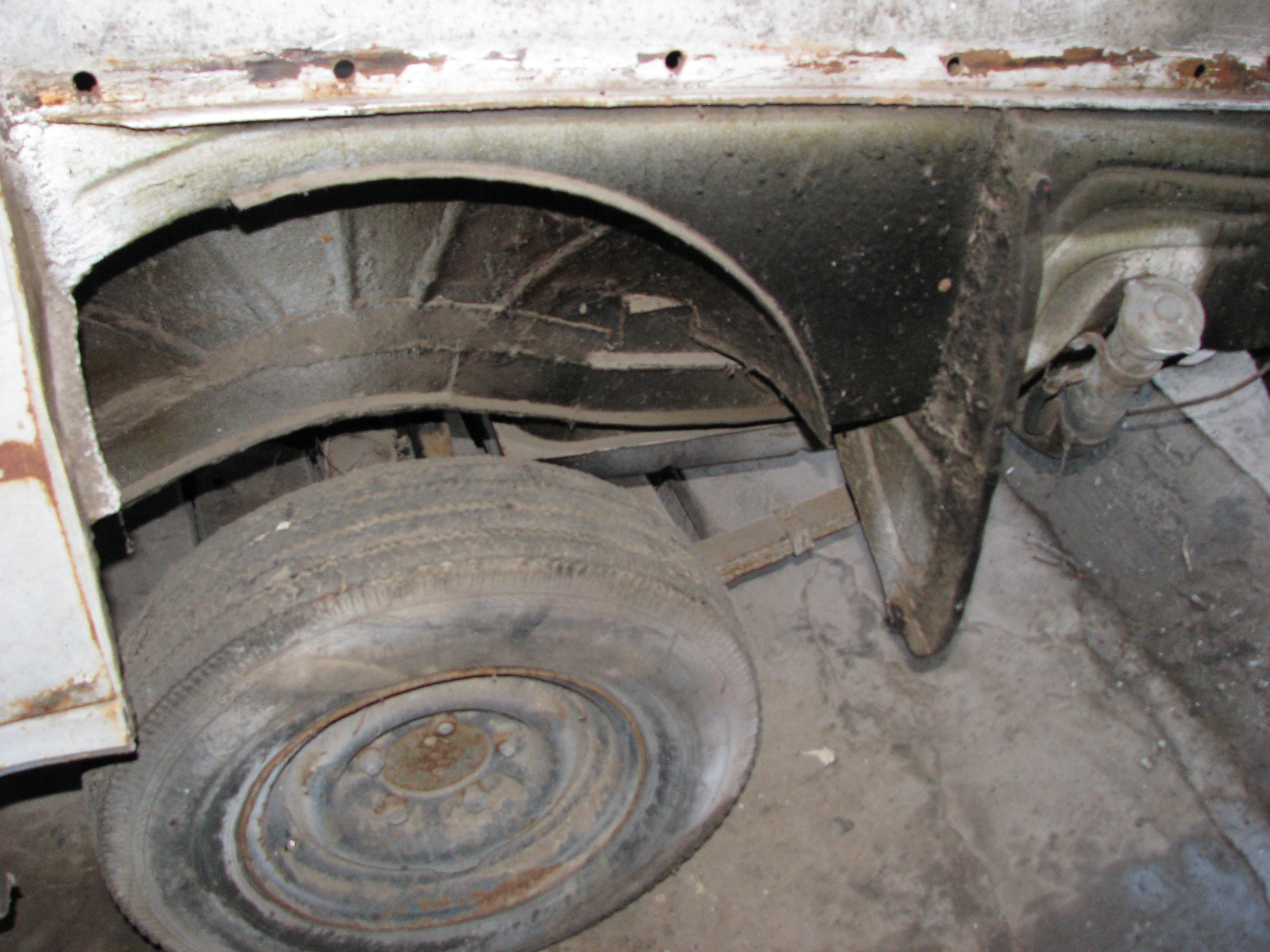

Тем временем приступили к работам.
сообщение 2020.12.14 19:45
Сзади родные брызговики уцелели. У меня они давно к зерам сгнили и заменены на самодельные.

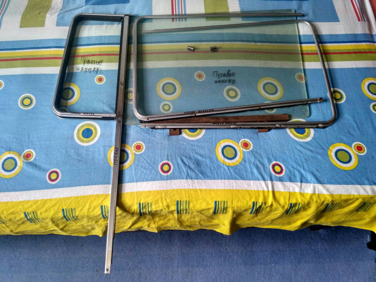

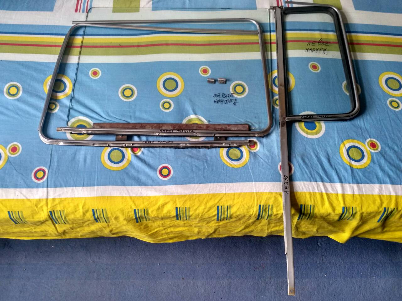

Нашел и приобрел остекление задних дверей.

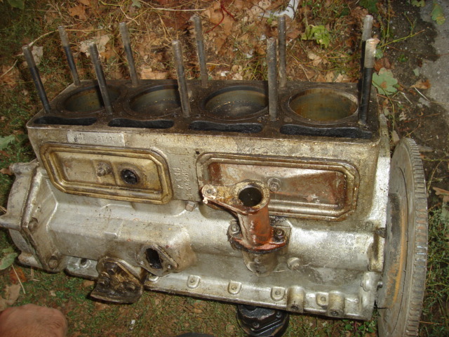

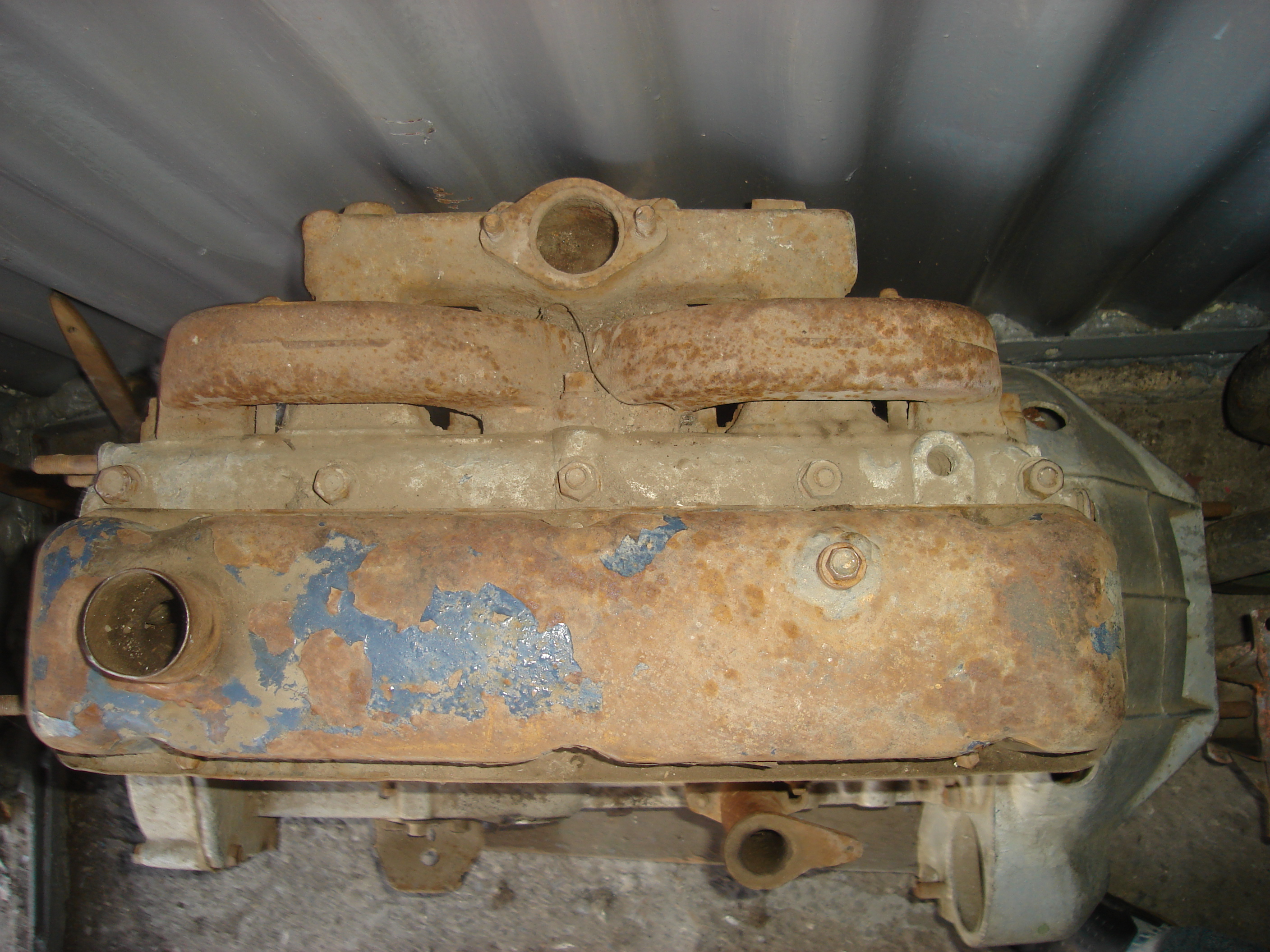

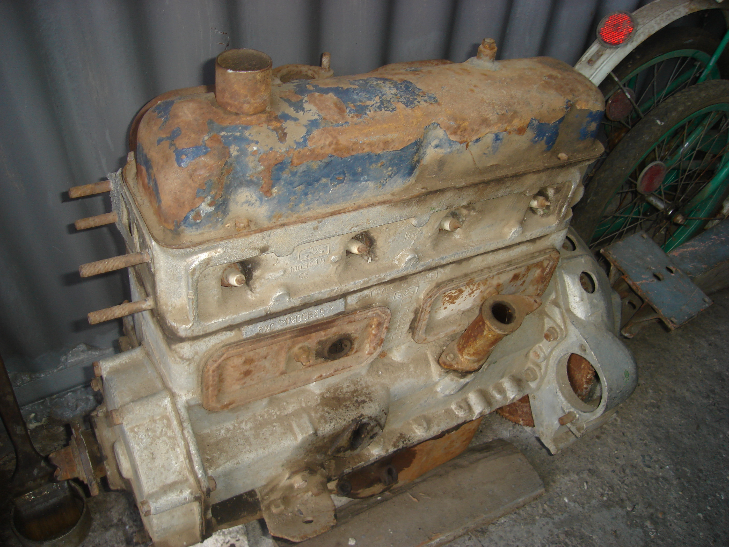

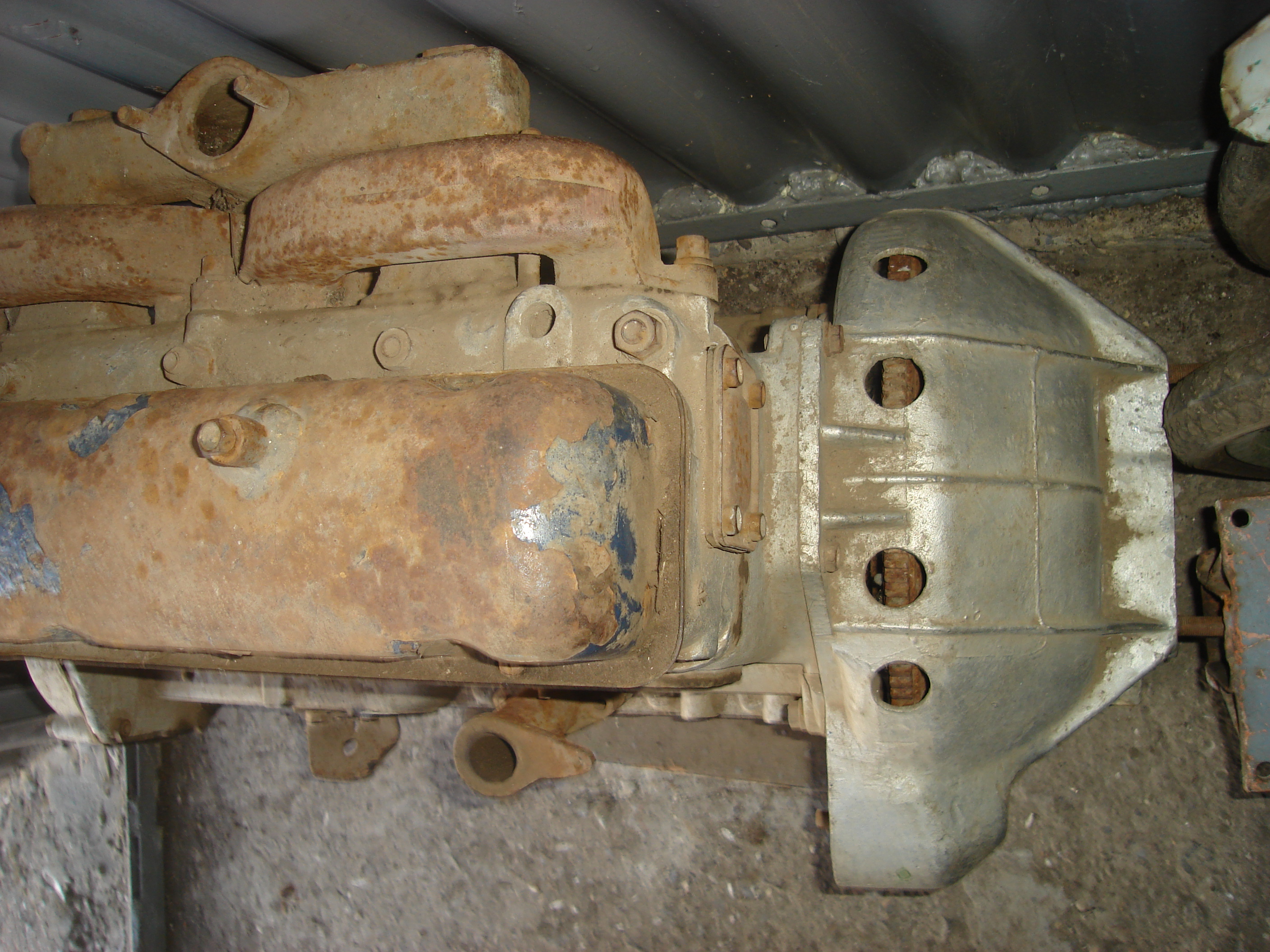

ДВС для универсала ждет потепления.
сообщение 2021.01.27 0:51
Сообщение #37
Жутковат, но ничего!
Укомплектовать его потихоньку получится. Шото возьмешь из того, что я положил заботливо к Победе. Что-то докупится. Да и я опять же потрушу закрома по мелочи.Но це после того, как бензомотор будет кое как проверен. Бо может там такое что и комплектовать не стоит. Я ж кажу - я практик и скептик. Многократные итерации реализма изжили во мне чудную блажь романтики по отношению к мехчасти.

Для сго ДВС у меня имеется вся нутрянка от другого, там и поршня и колено и распред в хор сост были,но блок разморожен был.
Так что могу вместе с гильзами все переставить.
