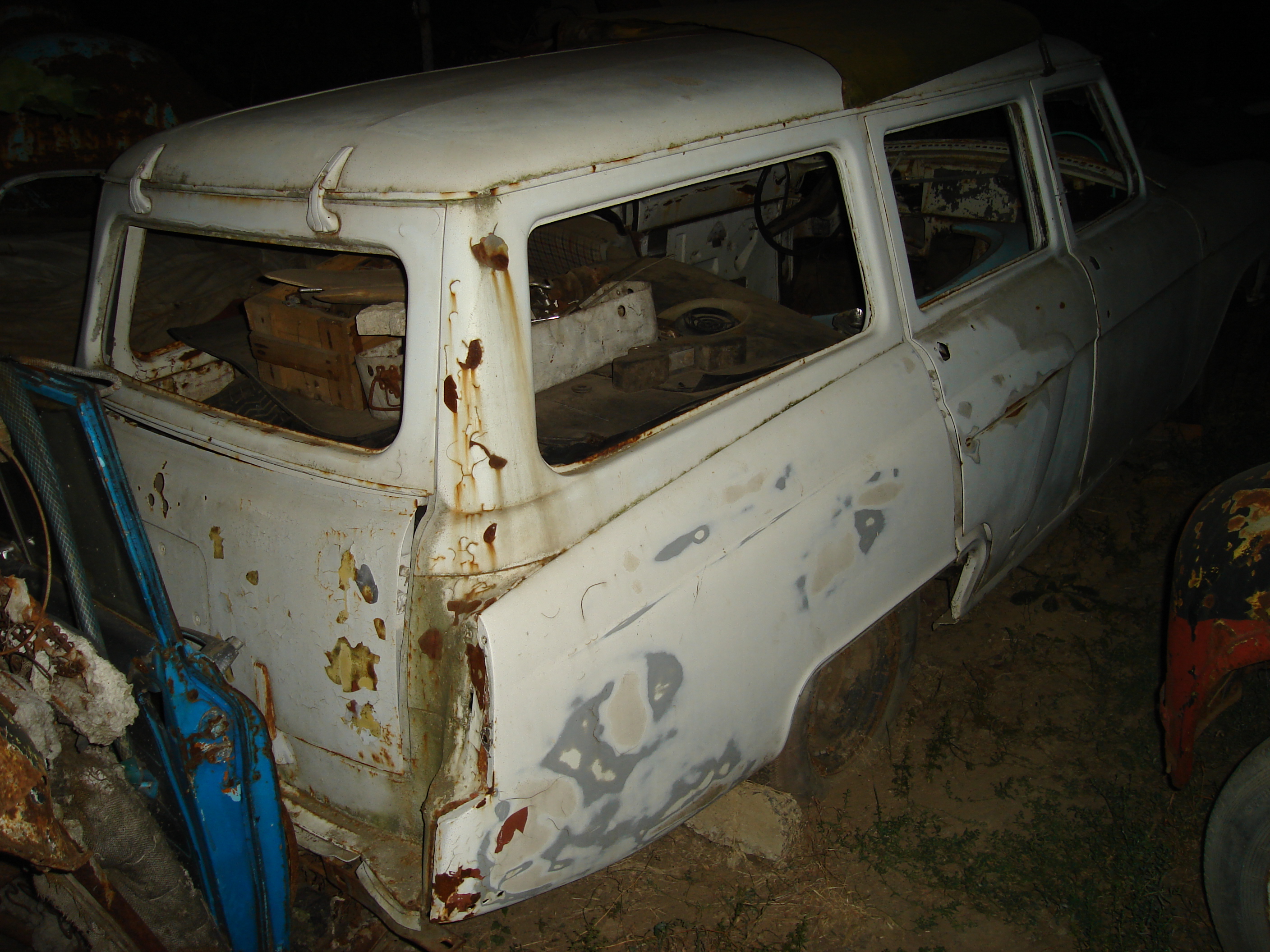

Эта история началась в конце лета 2014 года.
Давно поглядывал на универсалы в продажах и объявлениях, но обстоятельства ,состояние и в первую очередь отсутствие, или большие проблемы с документами останавливали.
В одну из встреч любителей 2-х колесной техники мой товарищ сказал,что продается ГАЗ-22, заинтересовавшись я попросил контакты продавца.
Как оказалось , мы с ним были хорошо знакомы. Договорившись о встрече я выдвинулся на осмотр.

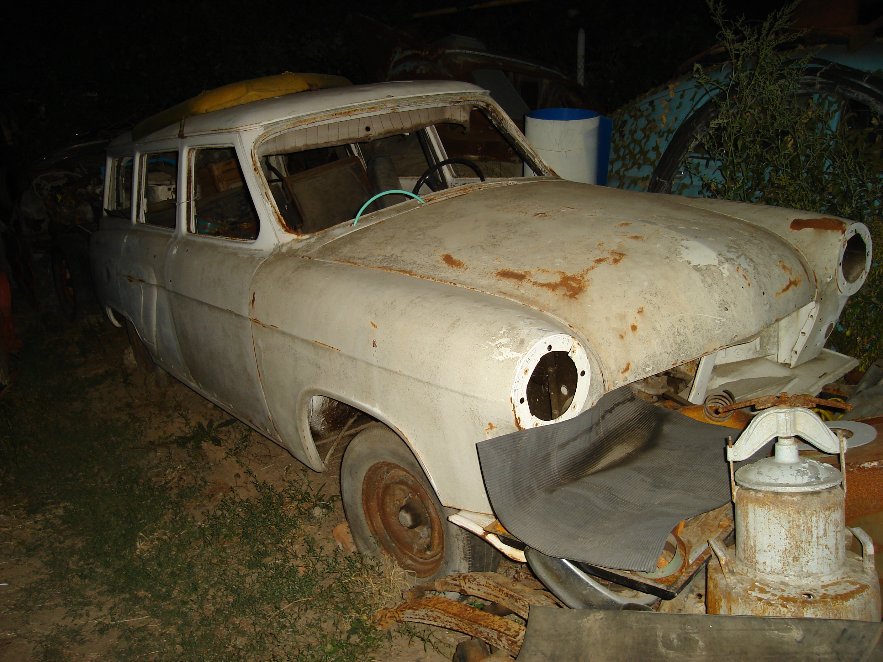

Автомобиль был полностью разобран и моему взору предстал голый кузов, к которому по заверению было все,но лежало у предыдущего владельца, с которым нынешний не мог связаться. Рядом стояла обычная 21, которая шла к ней, в качестве з/ч.
Задействовав все свои знакомства, я смог найти человека, у которого бралась на тот момент нынешним владельцем машина. Увы, но сославшись на то,что з/ч не были забраны во время он их реализовал и претензий не принимает. Все это я озвучил владельцу, он в свою очередь подтвердил,что отдаст 21, т.е. ее остатки,для комплектации 22-й. Это означало, что все вкусности 22 мне придется искать по всей стране.

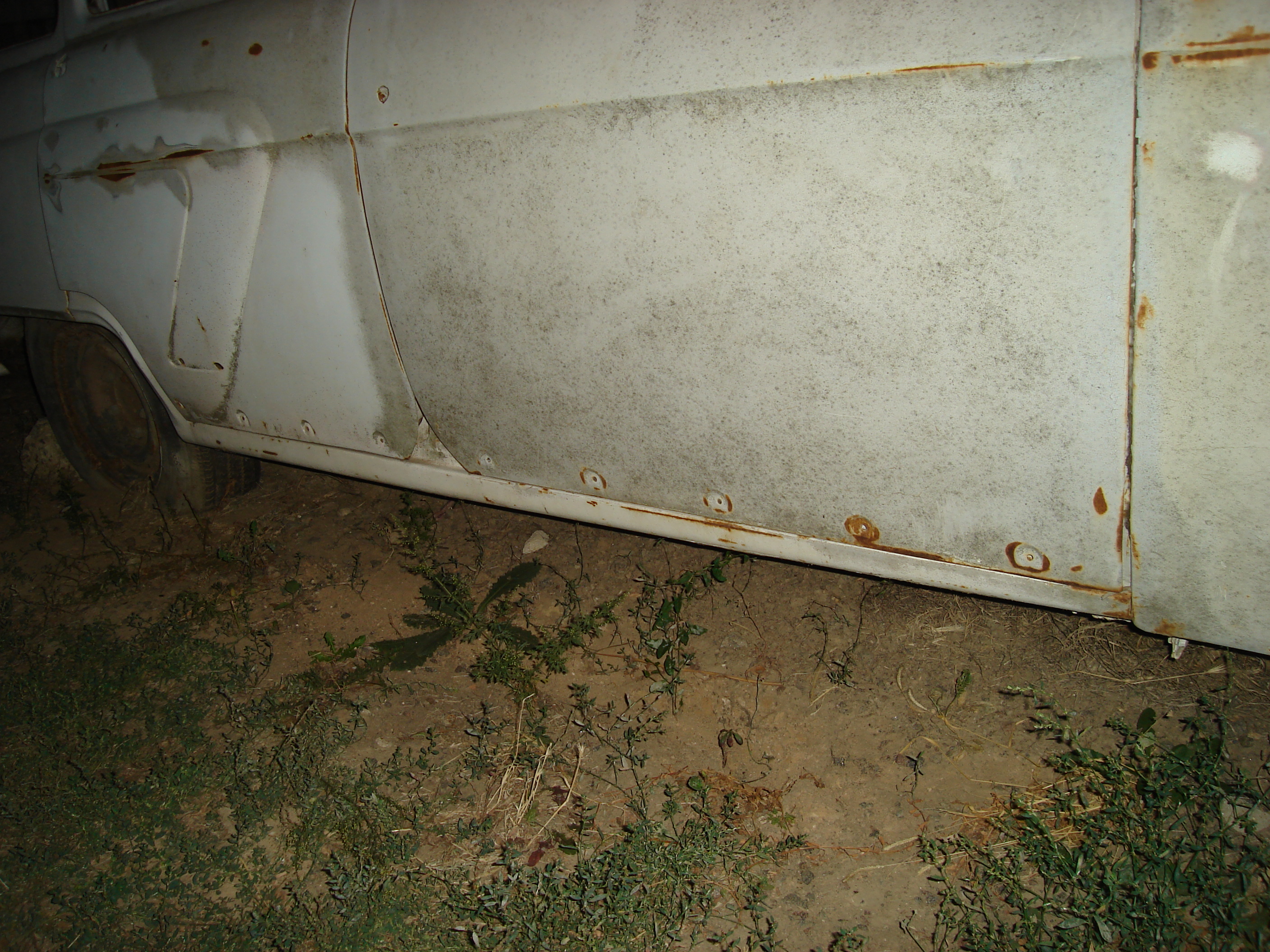

Автомобиль был в хорошем состоянии,для 22-й, голый кузов позволил ее осмотреть. Это и стало решающим моментом, в принятии окончательного решения (Фотографии с место осмотра, привожу ниже).
Договорившись о цене, дал задаток.
Продолжение следует.
